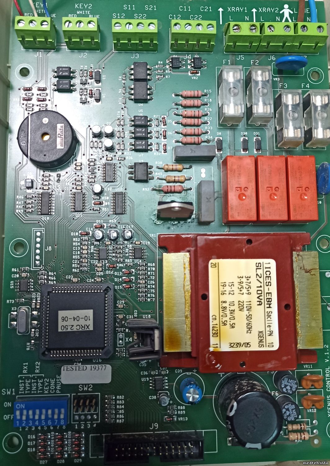

Дентальник выдаёт при включении 20-ю ошибку, типа неисправны реле, но они уже заменены месяца 3-и назад, катушки прозваниваются, в сети 220В, где ещё искать?
Alex-vlДата: Четверг, 13.Июл.2017, 09:04 | Сообщение # 43
У вас сообщений: 58
нашел проблему, оба входных варистора вылетели, хотя имеется стабилизатор в питающей сети..

djzakdellДата: Вторник, 21.Июн.2022, 21:56 | Сообщение # 47
Ремонт медтехники, стомат,рентген
Нужна схема, в идеале сервисная инструкция.
Аппарат на столе на проводах подключен напрямую без разъёма к моноблоку (моноблок АС - два провода питания, третий земля). При нажатии на кнопку пульта высвечивается ошибка "Е00", потом "err", при этом излучение появляться на доли секунды, это видно по люминисцентному экрану з кассеты.
Пробовал подключать на другой выход моноблок - проблема такая же, только ошибка "Е01".
Вместо моноблока цеплял лампочку накаливания 100 ватт. При нажатии засвечивается на доли секунды, потом ошибка.
Симистор Целий на всякий случай поменял.
Прошу, у кого есть схема или от руки какие-то наброски, поделитесь ими. Нужны, чтобы разобраться как эта плата управления понимает, что моноблока нет, когда он на самом деле-то есть.
Мануал знайшов тут в хранилище но схемы там нету
Сообщение отредактировал djzakdell - Среда, 22.Июн.2022, 21:53
djzakdellДата: Пятница, 24.Июн.2022, 17:31 | Сообщение # 48
Проблему решил ремонтом платы таймера.
