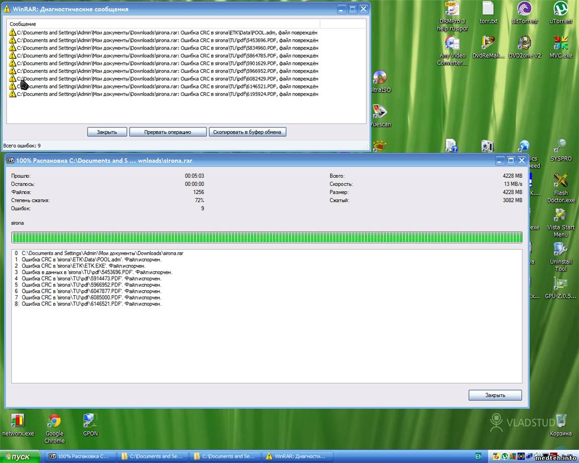

Quote (титов)
Вот ссылка на скачивание http://narod.ru/disk/30494768001/sirona.rar.html Здесь вся информация по Sirona...
В процессе распаковки файлов из архива выскакивают диагностические сообщения.
После распаковки работает только начальное меню программы. В принципе файлы можно просмотреть и по отдельности. Спасибо за документацию.
титовДата: Вторник, 31.Янв.2012, 11:58 | Сообщение # 16
У вас сообщений: 186
инженер по МО
Криво скачался архив. Попробуйте скачать при помощи Dowland master. Я лично загружал этот архив на ноард и скачивал его же на другом компе, косяков не было. Смотреть по отдельности конечно можно но пока нароешь нужное куча времени уйдет, а так по меню поиска очень удобно bye2

Quote (титов)
Окейно, попробую даунлоадом ))). Я тоже часто на народ.ру файлы заливаю, косяков не было. Еще раз спасибо!!!
