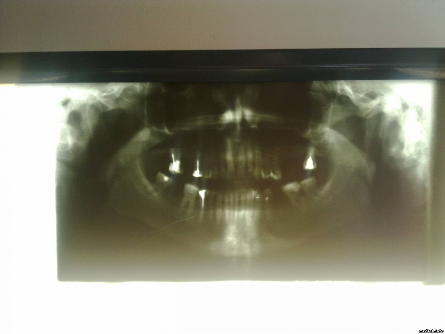

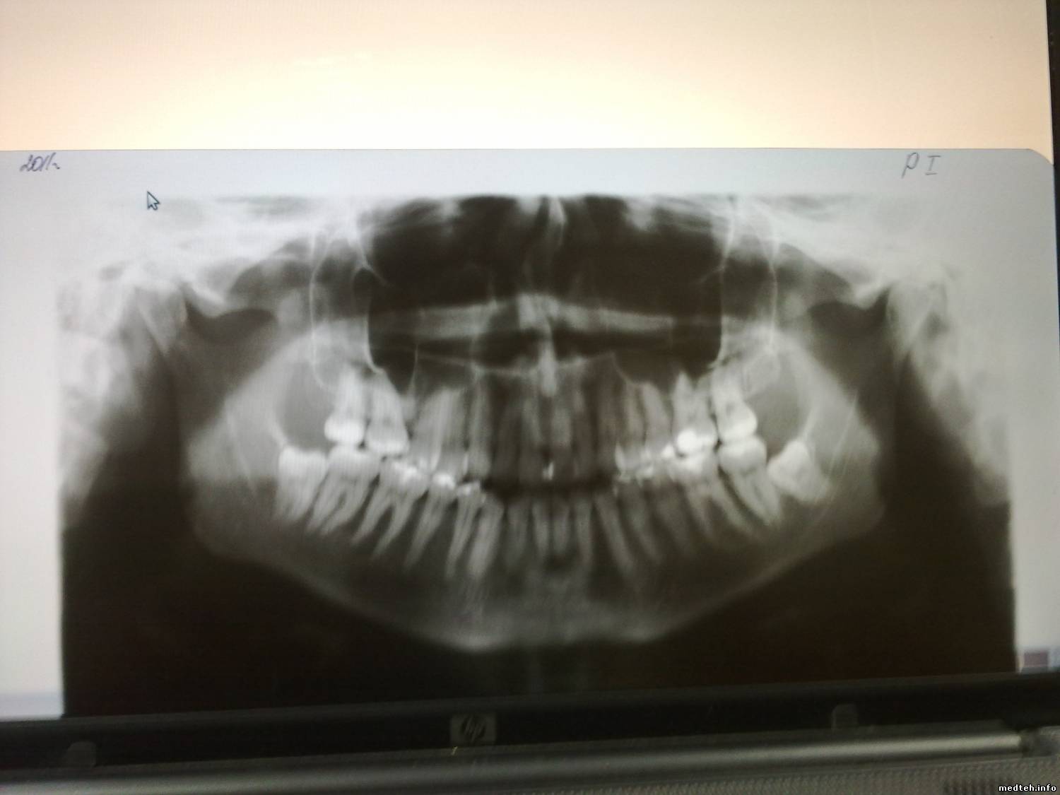

Подскажите, пожалуйста, кто сталкивался с таким аппаратом.
Аппарат включается, делает снимок, всё отлично, никаких ошибок не выдает, но в результате получается узкий снимок, рамки справа и слева по 2 см.
Тросик касетоприемника натянут, луч точно по центру, с помощью сервисной службы проверил движение кассетоприемника от 0 до 231, то есть как должно быть.
Что может быть?

Снимок в студию плс.
Vitaly63Дата: Среда, 22.Июн.2011, 10:46 | Сообщение # 3
мед техник
если не совсем понятно, еще могу найти снимки. это на первой программе сделано.

Первое, что приходит на ум, это что выбранна программа не для всей челюсти. если коротко, то есть несколько программ для панорамной сьемки. пример: съемка суставов челюсти; съемка всей челюсти; сьемка передней части челюсти ; и т.д.
Vitaly63Дата: Среда, 22.Июн.2011, 21:26 | Сообщение # 5
мед техник
неее, там 1 программа- обычная панорамная съемка, 11- панорамная съемка при 1,3-кратном увеличении, 6.1и 6.2-съемка суставов.
вот снимок что на фото- это 1 программа. В снимок то все входит, как на нормальном панорамном. вот почему он получается зауженным, я не понимаю. При чем с слева и справа одинаковое расстояние. время экспозиции-11 с., то есть как положено.

зауженный снимок у тебя симметричный, почему-бы - факт что так и должно быть
[p.s.]рассуждения в слух...
снимок панорамный - значит с одной стороны начало снимка зависит от времени задержки и начала высокого плюс скорость перемещения кассеты, вторая сторона зависит от той же скорости и времени экспозиции
время согласно паспорта

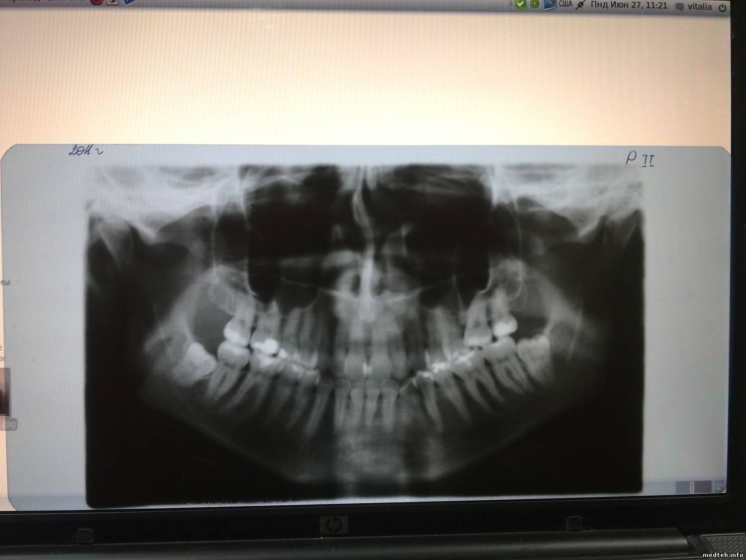

Снова попробовал разобраться, снимок получился хороший, но рамки рамки по прежнему по 2 см, у кого нить есть такой аппарат? как в идеале должны быть на нем снимки, может это норма- рамки по 2 см(справа и слева)?

делал снимок суставов- пр 6.1, рамки по 1 см справа и слева, то есть ну просто супер. по 2,5 см только на обычной панораме.

Интересно почему на снимках правая сторона черная (засвечена), а левая белая (нет высокого)?
Получается надо регулировать начало и конец подачи высокого.
И увеличивать скорость движения кассеты.
Если снимки информативны и врачей на сегодняшний день устраивают, то может и не трогать аппарат?
Тем более он б\у.
По поводу почернения на правой стороне мне вообще непонятно, после этого почернения следует белая"прожилка", то есть как будто выключено высокое , и снова включается когда начинается снимок. примерно 3 мм- "прожилка". хотя во время сьемки луч не выключается.

снимки стали онформативны, но на программе 11, при 1,3-кратном увеличении рамки вообще по 3,5 см. и сам снимок аналогичен 1 программе, только "обгрыз" края. может у кого-нибудь есть какие нибудь мысли, поделитесь пожалуйста.

Quote (Vitaly63)
Ты хочешь получить на этом снимке и шейный отдел?
Снимки замечательные, пропорции не нарушены, что еще нужно? Если сомневаешься, поставь туда голову и проследи
путь луча в крайних точках, все станет на свои места.

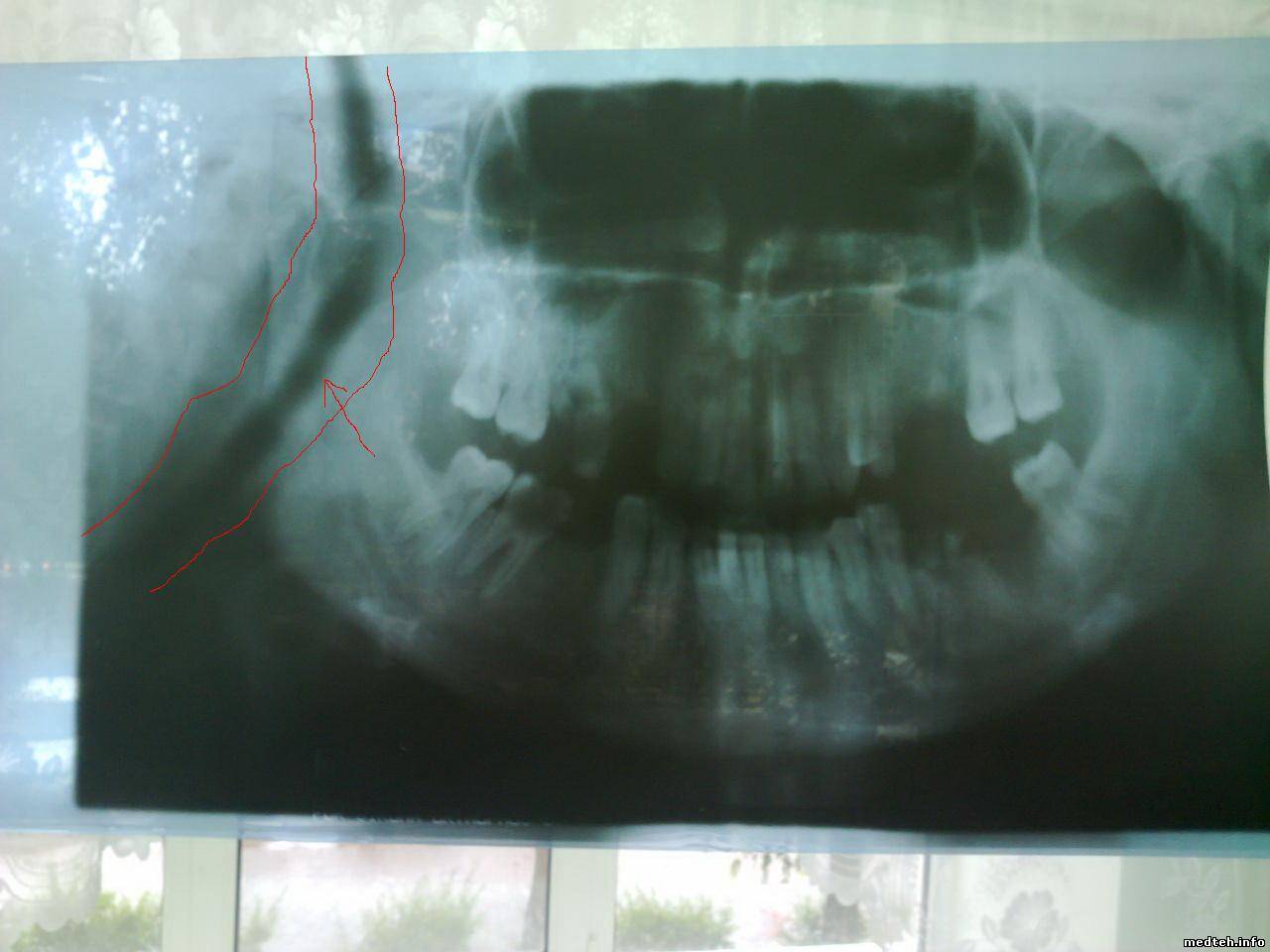

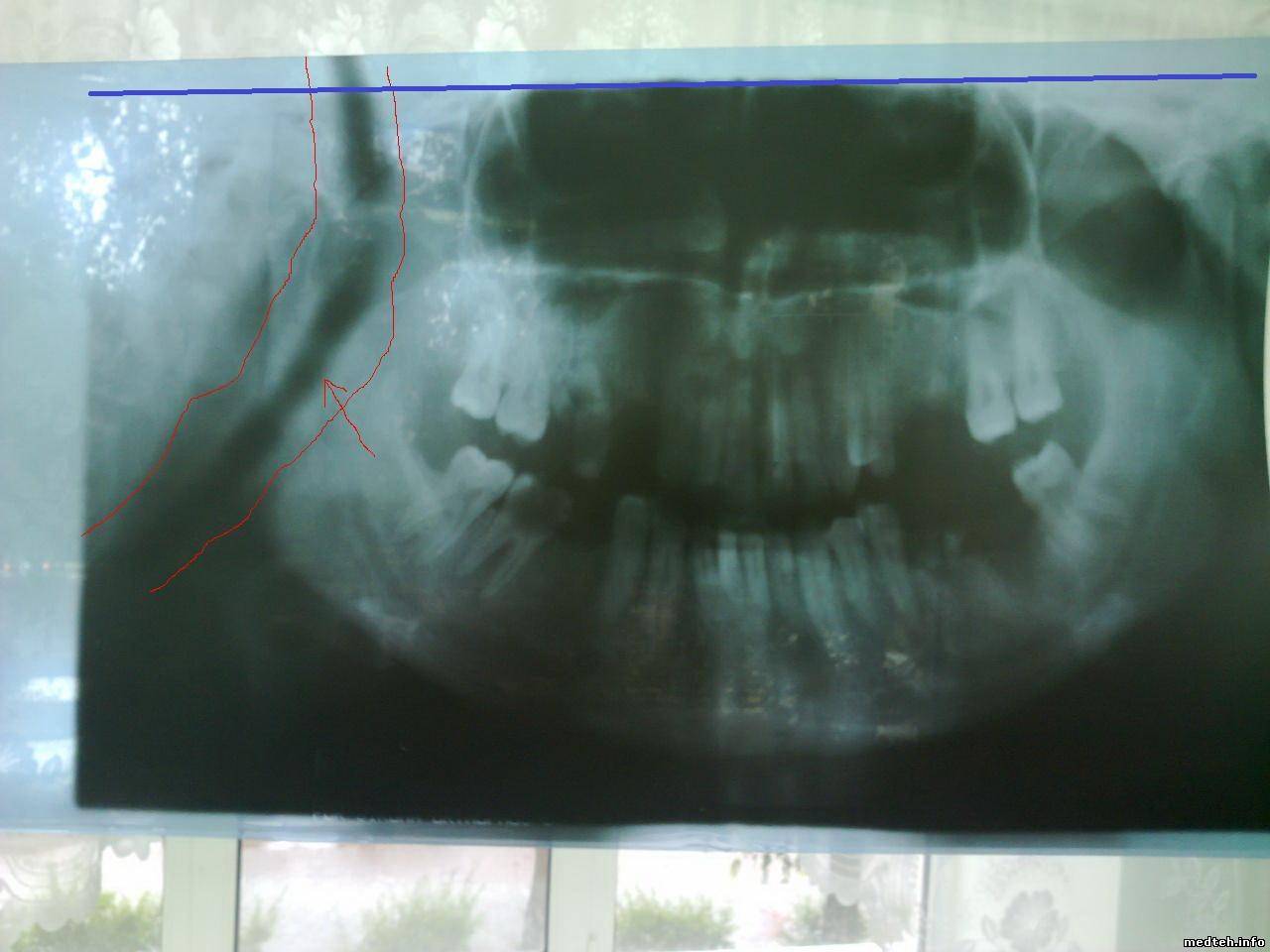

Периодически на снимке появляется следующая полоса: как буд-то засвет. В чем может быть причина?
МастерБакуДата: Вторник, 10.Сен.2013, 09:28 | Сообщение # 17
неправильное позицирование , голова сильно выставлена вперёд .
madmacДата: Вторник, 10.Сен.2013, 10:16 | Сообщение # 18
ага.
проверить кассету- на экране вмятина или сильный залом. возможно, что пленку при установке в кассету повредили.
МастерБакуДата: Вторник, 10.Сен.2013, 12:39 | Сообщение # 19
Периодически ?
sav-rnicoДата: Вторник, 10.Сен.2013, 13:52 | Сообщение # 20
У вас сообщений: 145
инженер по обслуживанию ИМТ
Бугульма
Может быть выразился не совсем корректно в плане "периодически". Т.е. снимают день, другой - есть полоса. Я приду там пошевелю,здесь поправлю вроде исчезает. Поэтому и вариант неправильной установки возможен( один лаборант так поставил, другой - сяк) и кассету надо проконтролировать. Так что обоим спасибо за совет. Постараюсь выделить день и посидеть с ними всю смену, тогда статитстика будет уже не с чужих слов.

Скорее всего проблема в калибровке рентгена. Необходимо установить фильтр на рентгеновскую трубку. Если штатного нет подойдет стальная пластина толщиной 2-2.5мм. После этого заходим в режим калибровки и добиваемся горизонтальной калибровочной кривой.Режим 60 Кв экспозиция 11 сек. Калибровочная кривая должна быть горизонтальной без отрицательных импульсов. Если дело в калибровке то все исправится.
madmacДата: Воскресенье, 10.Ноя.2013, 15:27 | Сообщение # 22
неа, см . картинку синяя линия- граница снимка(поля засветки пленки). часть дефекта выше этой линии. так что с диафрагмой не связано.

Рад что тема развивается) Честно говоря, уже давно на заходил в кабинет где стоит рентген(не вызывают и слава богу) но из спортивного интереса на днях всё ж сделаю ещё один снимок, тогда и продолжим разговор)
madmacДата: Воскресенье, 10.Ноя.2013, 18:28 | Сообщение # 24
кстати, как пленки хранятся и заряжаются?
был случай: клиент мозги компостировал, что аппарат хреначит сильно- "да там излучение такое, что сквозь кассету лупит, край всегда темный, аааааа!". посмотрели пленки, без съемки в проявку у трех подряд темный край. короче, кто-то коробку при свете открыл, интересно ему было, пленка по краю и подсветилась.
sav-rnicoДата: Вторник, 12.Ноя.2013, 13:51 | Сообщение # 25
Бугульма
madmac, в"яблочко"!!! Тема закрыта!!! Madmac оказался прав. Работают два лаборанта один все делает правильно и в его смену всё хорошо, а второй мудила чёйто с фонарем при заправке или проявке мудрил вот и засвечивал кусок!!! Хорошо хоть сам признался))) Поэтому и полоса то была то нет, надо было сразу закономерность человечского фактора установить)))

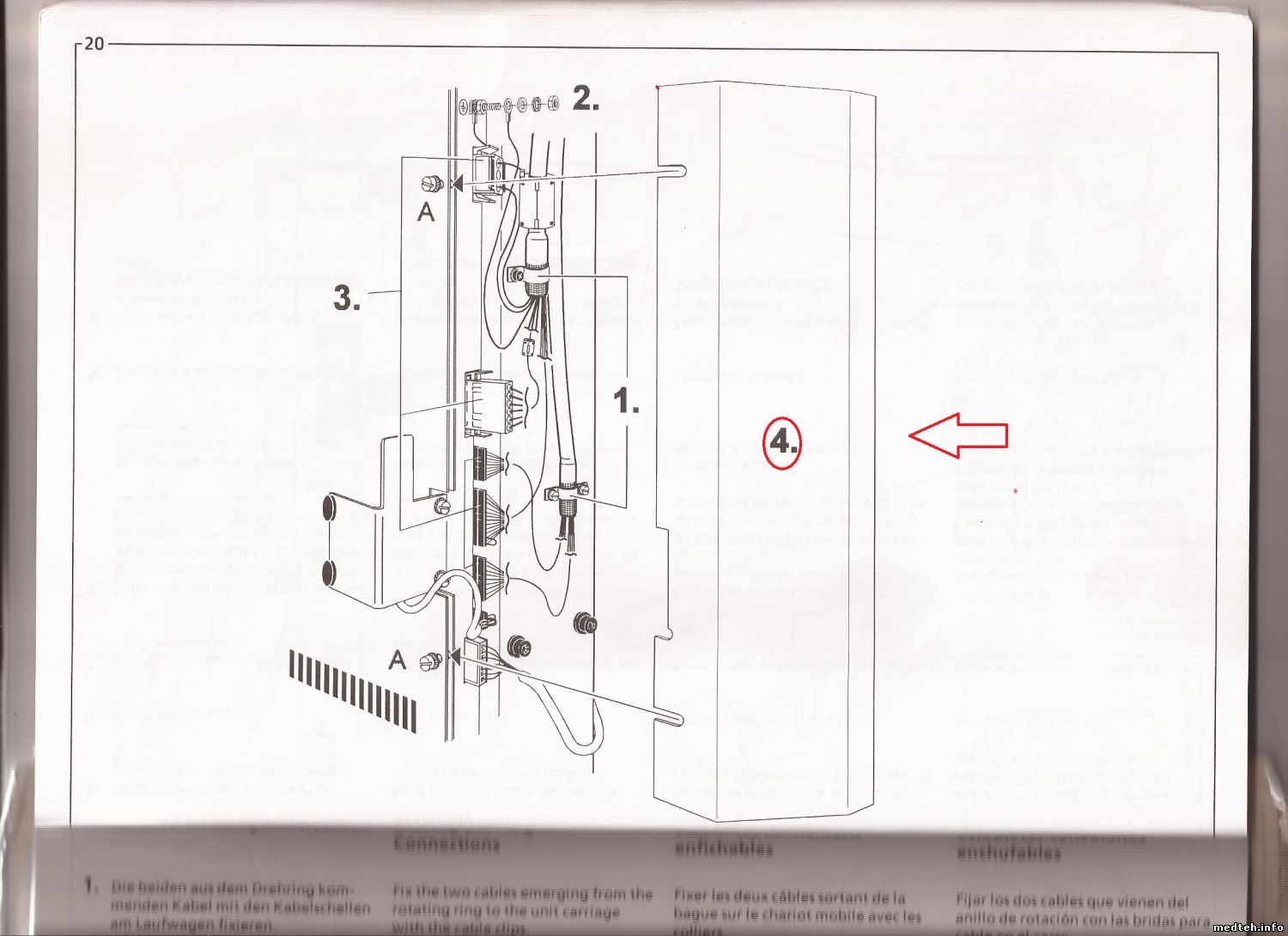

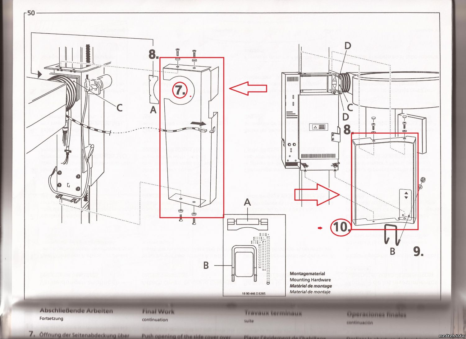

Помогите найти кожуха от аппарата ORTHOPHOS 3 (SIEMENS), производился монтаж-демонтаж из одного помещения в другое, аппарат рабочий хоть и старенький, а вот кожух персонал куда-то заныкал. Возможно у кого-то есть такие,образцы в файле.
Обращаться можно сюда: Izh_service@mail.ru

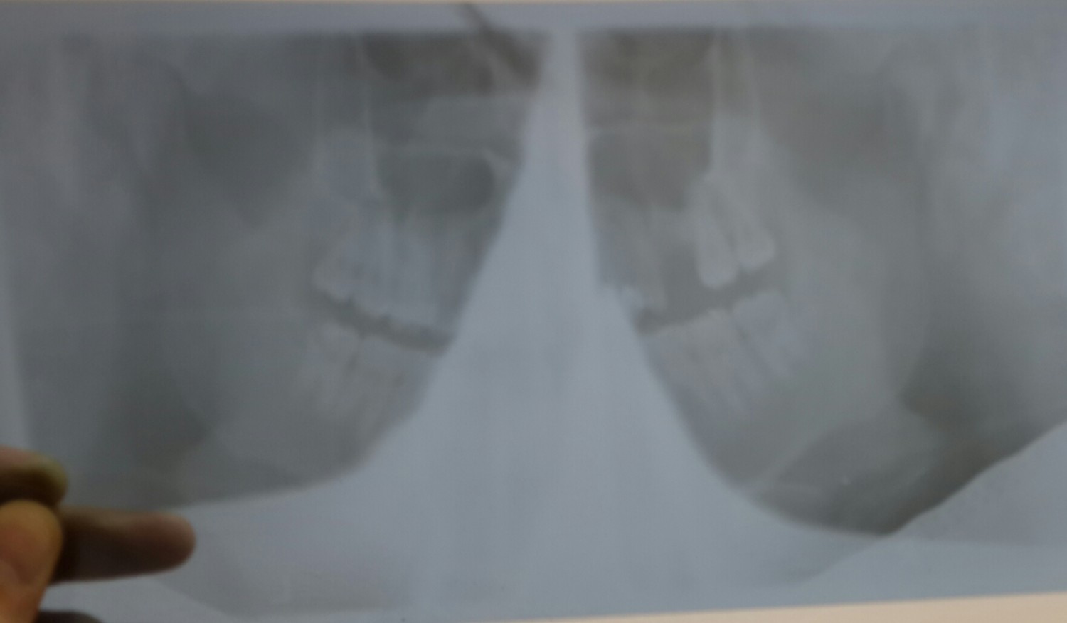

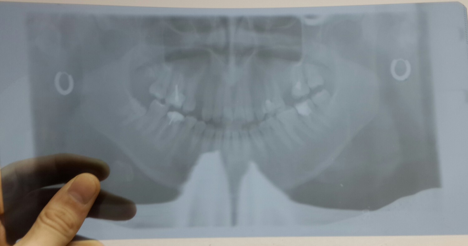

Что может быть ,подскажите пожалуйста. На всех снимках такого куска нет
Сообщение отредактировал ra6fvh - Понедельник, 16.Янв.2017, 14:26
madmacДата: Понедельник, 16.Янв.2017, 15:47 | Сообщение # 28
ra6fvh, а чего снимки такие бледные? давно замеры делали?
при съемке фронтальной части(кассета перед пациентом) уровень излучения должен подниматься на 10-12%, точно не помню-давно было. снимок сам по себе сильно похож на недосвеченый,а по фронту не хватает ещё больше.
при уставках 70кВ что показывает укрех или там диавольт, и что есть?
аппарат старый сильно, но можно потеребить из списка http://www.sirona.ru/ru/контакты/dealer-search/ тех, кто ближе.

Да это просто не добитые снимки, не в этом проблема. Проблема была банальная- там три режима съемки , вот они на этом режиме шлепали и понять не могли,. А там еще бока режим и полностью съемка челюсти. Теперь понимаю,что там еще и направление не откалиброван, то,что на всех режимах трубка уходит влево до упора
madmacДата: Понедельник, 16.Янв.2017, 16:47 | Сообщение # 30
это вопрос контроля качества...
как в те года- не помню, сейчас требование не реже раза в год для панорамников сироновских проверять качество и юстировочные данные.
Воротник защитного бантика застёгнут сзади. Застегните спереду.
Типичное пятно на рентгенограмме.
По поводу недосвета на плёнке - большое значение имеют сроки замены реактивов, срок годности плёнки.

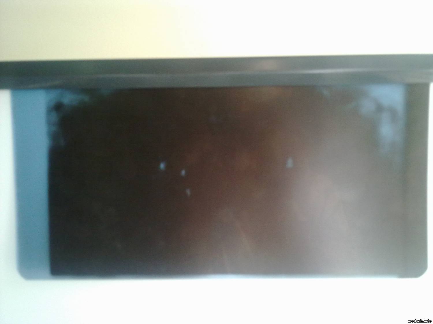

Нет, без защитного бантика делались снимки
ГайковертДата: Вторник, 17.Янв.2017, 07:22 | Сообщение # 33
У вас сообщений: 137
Второй вариант - попадание постороннего предмета в зону перемещения кассеты.
Похоже на кусок фольги или бумаги от упаковки пленки.

сбит приемник нарушена перпендикулярность луча
МастерБакуДата: Вторник, 17.Янв.2017, 22:00 | Сообщение # 35
а чем он тогда боковые засвечивает ?
аксесуары все оригинальные ?
Сообщение отредактировал МастерБаку - Вторник, 17.Янв.2017, 22:06

боковины это походу плечи(фартук)
Сообщение отредактировал Alex70tt - Вторник, 17.Янв.2017, 23:15
боковые зубы - они нормально засвечены.
ГайковертДата: Вторник, 17.Янв.2017, 23:25 | Сообщение # 38
И всё же я склоняюсь к застёжке воротника сзади. Уж больно снимок знакомый. Цепочка тоже похожую засветку даёт, да и не снятые серьги наводят на мысль ....
МастерБакуДата: Вторник, 17.Янв.2017, 23:26 | Сообщение # 39
Alex70ttДата: Среда, 18.Янв.2017, 00:06 | Сообщение # 40
У вас сообщений: 524
рентген техник
вся Россия
что за бантик?!?!---воротник!!!--его нету!!!
а фартук надет 100% и плечи подняты шов видно
юстировку надо провести! задели детектор!
