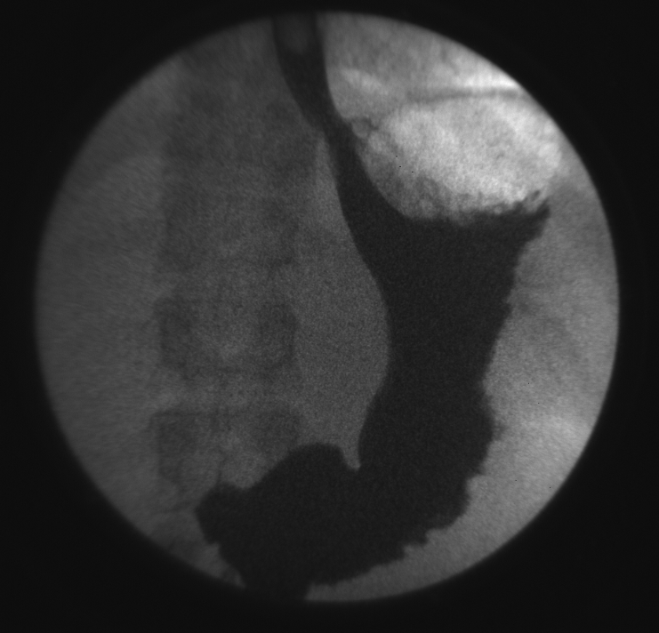

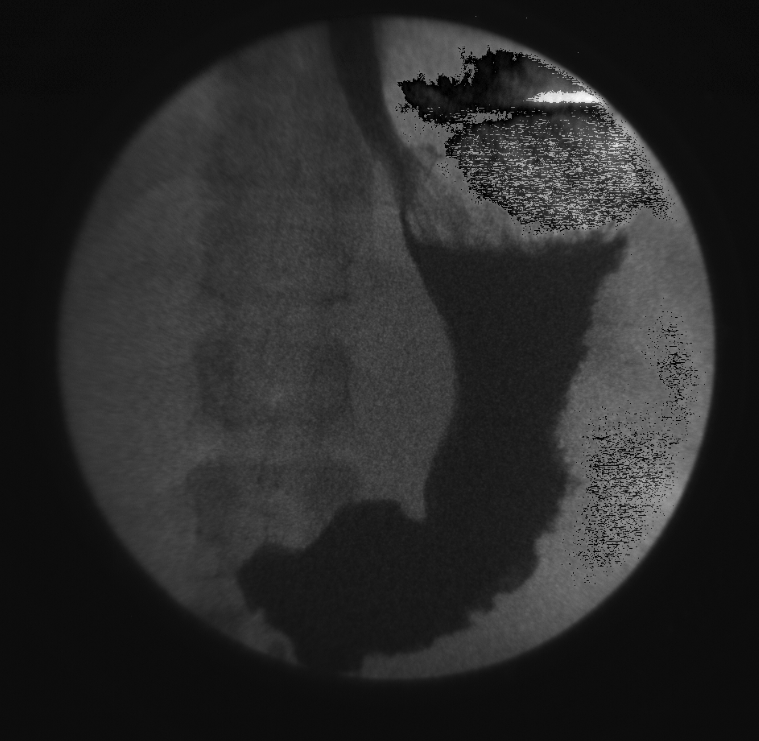

Как обещал, снимки. Снято при 75kV 1ma. Первые 2 - сделанные последовательно снимки одного объекта. Третий - сделанный чуть позже. Может, они что-то прояснят?

судя по картинкам всеж больше проблемы в работе ССЯ или проблема в настройках ССD камеры, на помехи непохоже...
что за тип данных устройств у Вас используеться ? скопия идет только через комп или есть аналоговый монитор?

Добрый день товарищи. Можно глупый вопрос? Год выпуска аппарата, Тип УРИ. А вообще это ПЗС вам мозги конопатит при увеличении яркости. Проверяется на раз. Выньте камеру и без высокого засветите , вот и всё. Только пожалуйста не разбирайте всё УРИ. А то потом замучаетесь юстировать и грязь удалять. Фотки супер. И на будущее пишите тип УРП.
