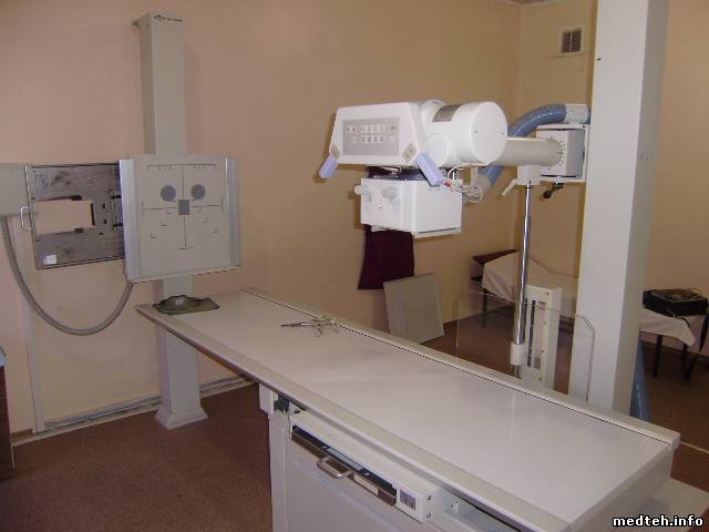

Ремонтируем аппарат СД-РА "ТМО", 2004 год.
Аппарат делает только обзорные снимки в обычном режиме (рентгенген). При переходе в режим томографии томографическая стойка не движется, хотя светодиод "готов" светится.

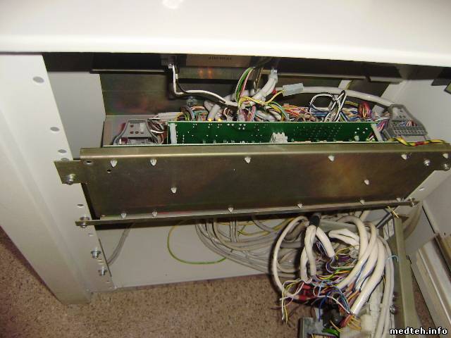

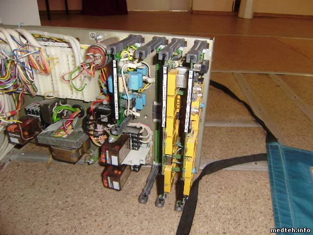

Выкладываю фото стола и его внутренностей.

ЭлектрослесарьДата: Пятница, 16.Сен.2011, 20:31 | Сообщение # 5
У вас сообщений: 43
электрослесарь
деревня Мурино
На средней фотографии внизу транс - произведение ЧМО НИЭМ. Он слабоват для этого аппарата, при понижении напряжения сети напруги сэ того тр не хватает для нормального включения реле.

zvm47, при всём уважении, но схема от Компакт-Диагноста не катит, имею такую в оригинале. У меня проблема в отсутствии напруги на силовом трансе http://www.medteh.info/_fr/37/6691541.jpg который стоит над платой реле и запитан через плату тиристора на которую похоже нет управления с соседней "платы управления тиристором" biggrin осцилом ещё не смотрел, так как надеюсь сначала разжиться принципиальной схемой, а потом начать dance2 dance2 dance2 . Конечники и кабло отзвонены! Всё ОК.
