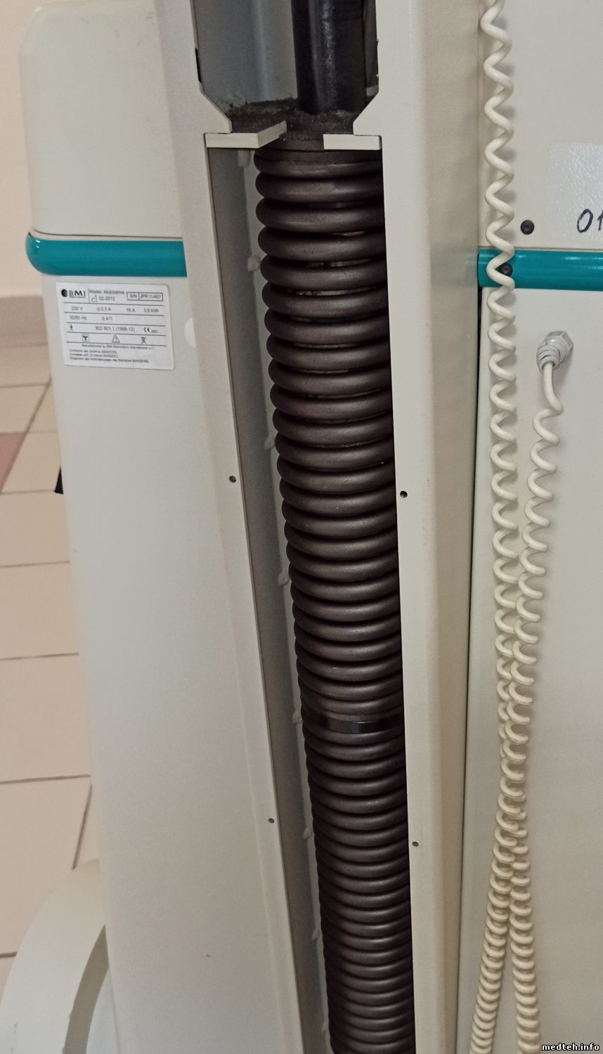

Savage-iДата: Четверг, 09.Фев.2023, 16:14 | Сообщение # 23
Новичок
Яр Чаллы
Кто-нибудь сталкивался с тугим подъёмом/опусканием стойки?
Внутри телескопический механизм, смазка не густая.
Разбирается ли она для ревизии?
... вечно молодой, вечно пьяный...
azrailДата: Вторник, 21.Фев.2023, 18:56 | Сообщение # 24
сервис инженер
Наро-Фоминск
Крути снизу гайку - это натяжение или ослабление пружины.
