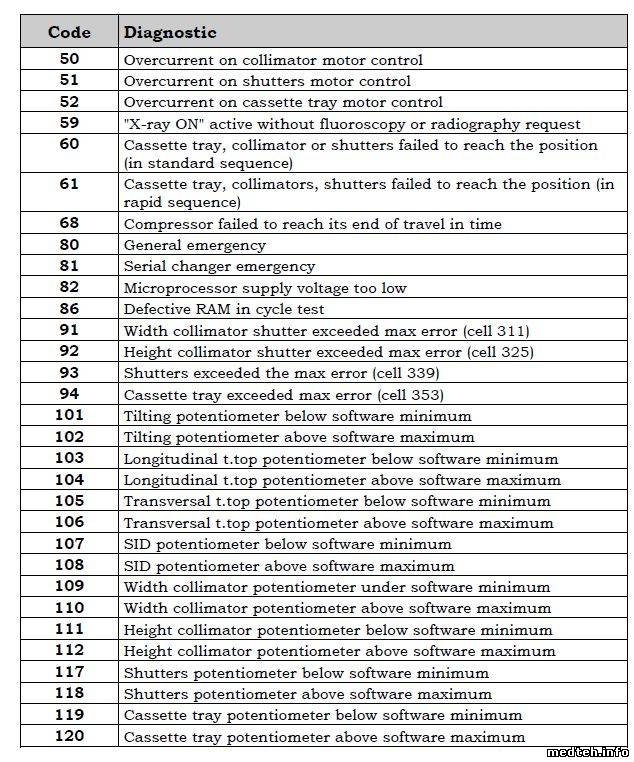

Ребята! Ни у кого нет кодов ошибок на ПСШ VISION ?
В данный момент интересует ошибка "81".
ZagudalinДата: Пятница, 23.Сен.2011, 21:09 | Сообщение # 2
У вас сообщений: 627
81 - Критическое положение ЭСУ.

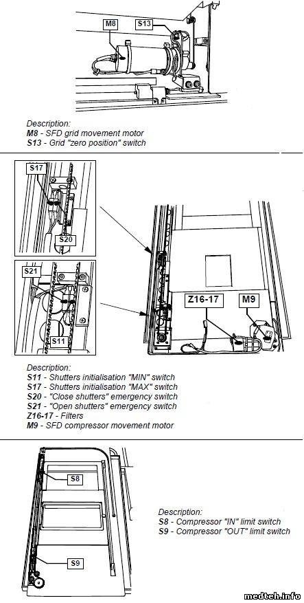

Alarm 081
Unlike the table emergency circuit, there is no bypass switch for resetting
the serial changer emergency circuit.
In fact, the 2 motions which can produce this condition, i.e. those of the
shutters and the cassette tray, are not equipped with parking brakes.
Therefore, if the shutters or cassette tray are in the emergency position,
after correcting the fault it is necessary to manually move the shutters or
tray away from the activated switch, with the equipment switched off, in
order to resume normal operation.

После устранения неисправности, лоток вручную перемещал в бункерное положение - не помогло, а вот какое положение должно при этом быть у жалюзи - не понятно.

Аппарат запустил! После устранения основной неисправности в лотке кассетодержателя, надо переместить его вручную в бункерное положение, но ни в коем случае не до конца, чтоб не сработали концевые выключатели, аналогично поступить со шторками ирисовой диафрагмы, развести их в разные стороны, но не дать сработать концевым выключателям, иначе аппарат начинает бить другие ошибки и не запускается. Всем огромное спасибо за помощь!
