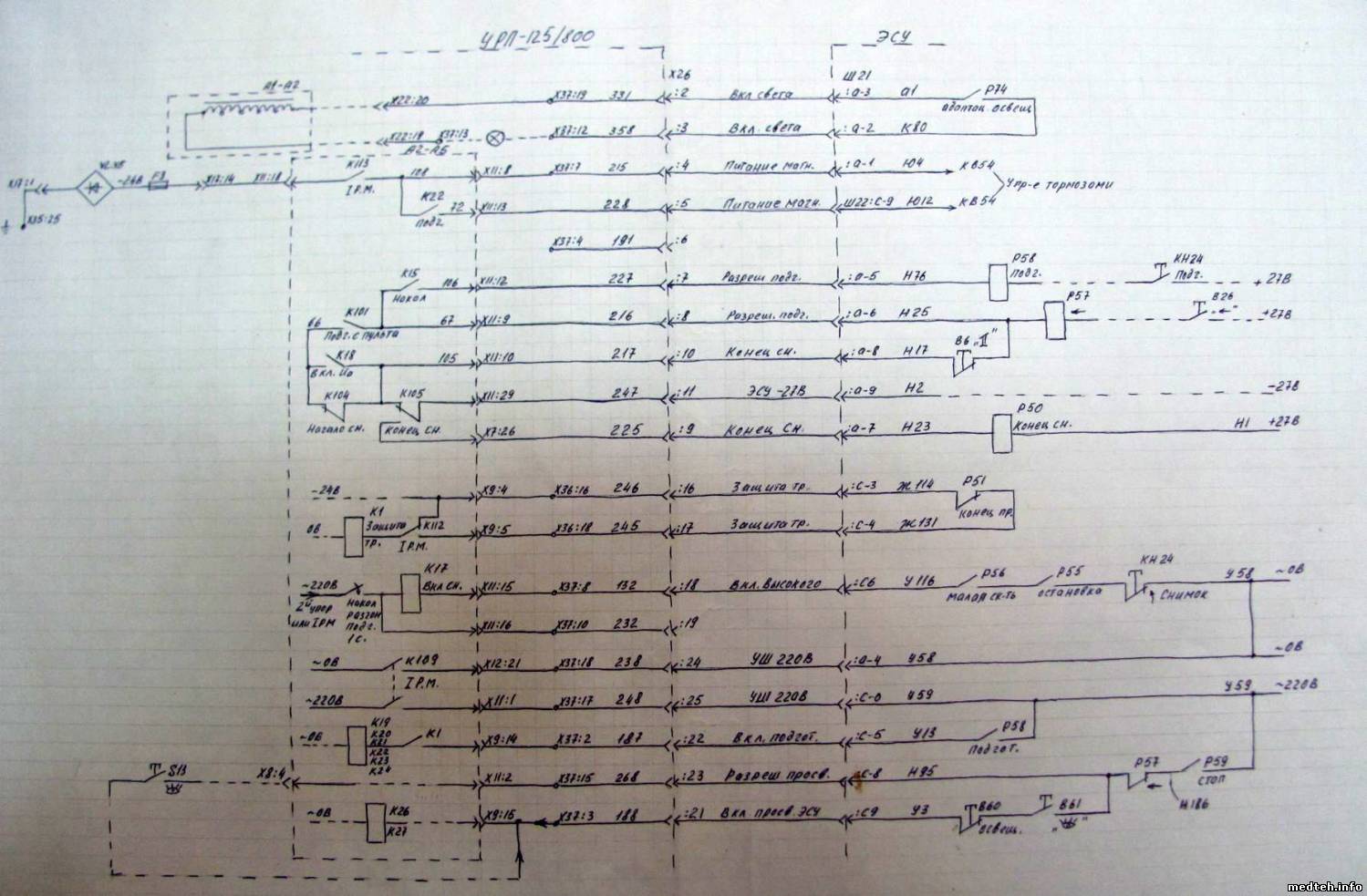

Алекс-200 спасибо ! В нижней части низковольтной стойки - две панели книжкой , там же в верхнем блоке (нет маркировки) сняты 2 платы, а не на УРИ (как мне сказали лаборанты). Просто человека уже нет и неукого спросить , куда всё делось.Если у вас есть хоть какаято документация - буду очень благодарен, тип УРИ уточню позже, пока не знаю. Перечень перемычек был бы очень кстати. За ранее спасибо!
Алекс-200Дата: Вторник, 08.Ноя.2011, 18:57 | Сообщение # 19
У вас сообщений: 1200
Quote (ВМФ)
Понятно. Вы имеете УРП-125/800 более ранней модификации. Начнём с состава стойки низковольтной. Сверху вниз располагаются блоки:
1. Блок эспонометра (обычно РЭР-3БМ) А2-А1 (А2-стойка в составе УРП, А1-блок в составе стойки).
2. Реле времени А2-А2 (каркас без кожуха, на лицевой панели 3 предохранителя, внутри 2 печатные платы).
3. Блок падающей нагрузки А2-А3 (на лицевой панели торцы 2х печатных плат, 2 счётчика снимков, счётчик времени просвечивания, около 10 реле).
4. Блок стыковки с УРИ А2-А4 (торцы 3х печатных плат, десятка два реле).
5. Книжка из двух блоков:
- на фронтальной стороне Блок подготовки и снимка А2-А5 (много реле, больший по размерам);
- на внутренней стороне Блок коммутаций А2-А6 (десятка два-три реле, меньший по размерам).
6. Чуть ниже "книжки" укреплён на задней стенке Блок питания (трансформатор, предохранители).
7. Внизу панель с разъёмами, на внутренней консоли этой же панели коммутационные колодки Х35 и т.д.
Quote (ВМФ)
в верхнем блоке ..... сняты 2 платы
Судя по всему это блок стыковки с УРИ, обеспечивающий автоматический выбор режимов при снимках на фотокамеру. Вам он попросту не нужен, поэтому отсоединяете от блока разъёмы жгута стойки и на разъёмах ЖГУТА устанавливаете проволочные перемычки:
1. Х5:1 - Х5:2
2. Х5:4 - Х5:5
3. Х5:8 - Х5:9
4. Х5:11 - Х5:12
5. Х5:25 - Х5:26
6. Х5:27 - Х5:28
7. Х6:1 - Х6:29
8. Х6:3 - Х6:4
9. Х5:7 - Х6:20
Этот перечень отличается от Вашего, тому могу быть следующие причины:
1. Этот перечень опробован (неоднократно) для стоек с объединённым блоком А2-А5 и А2-А6. Принципиальных отличий быть не должно, поскольку изменения схемы не касались блока А2-А4, но всё же начинайте с минимального набора перемычек (общих в обоих списках).
2. Источник питания схемы компенсации емкостного тока при скопии "гулял" по разным блокам, был какое то время и в блоке стыковки с УРИ.
После исключения блока стыковки с УРИ функционирование аппарата в снимочном режиме измениться не должно. При скопии может исчезнуть компенсация емкостного тока, но об этом говорить будем позже - когда получите режим скопии.
В прикреплении обещанная схема стыковки УРП-125/800 с ЭСУ поворотного стола ПСШ-3. Недостаток её в том, что она составлена для стойки с объединённым блоком, но ничего страшного здесь нет потому что:
1. Позиционные обозначения реле бывшего (имеющегося у Вас) блока А2-А5 в новом (приведённом на схеме) могут отличаться, но На схеме указаны функции реле.
2. Реле бывшего блока А2-А6 вошли в новый блок А2-А5 с позиционными обозначениями, увеличенными на 100. Например реле К6 бывшего блока А2-А6 в новом блоке А2-А5 обозначено как К106 и т.д.
Разбирайтесь, появятся вопросы - задавайте.
ВМФДата: Вторник, 08.Ноя.2011, 20:06 | Сообщение # 20
У вас сообщений: 47
Луганская обл.
Алекс-200 огромное спасибо! Завтра буду разбираться.
ВМФДата: Пятница, 09.Дек.2011, 23:09 | Сообщение # 21
У вас сообщений: 47
Луганская обл.
Спасибо всем , особенно Алекс-200 , всё получилось! Скопия работает , прицельные снимки тоже. Конечно пришлось повозится, контакты на реле первого рабочего места все были зелёные, включая ЭСУ.Теперь всё в порядке , осталось настроить режимы , но это уже мелочи. Ещё раз спасибо всем !
