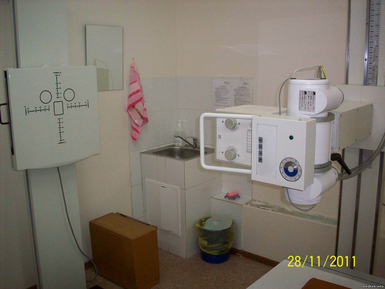

Глядя на фото - очень уж похожи стол и стойка на то, что в РФ именуется "Спектр-АП" и активно поставлялось по нацпроекту в 2006/7.
Гудение имеет место во время снимка или во время раскрутки? Бывает, начинают гудеть и очень сильно подшипники в трубе именно в вертикальном положении (на стену). Персонал всегда очень этого пугается, но увы ничего с этим похоже не поделаешь.

Ведь в генераторе ничего не меняется, меняется только приёмник и положение излучателя. Навскидку:
1. Не падает ли шторка в диафрагме (в том числе и афокальная) при повороте излучателя?
2. Не установлен ли растр в решётке задом наперёд?
Версий может быть ещё много. Думайте.
