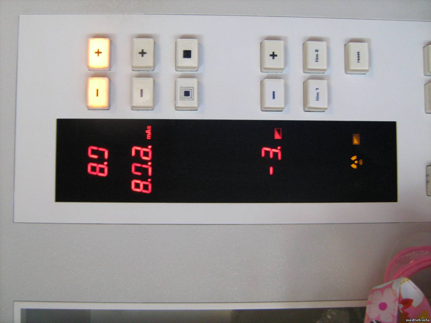

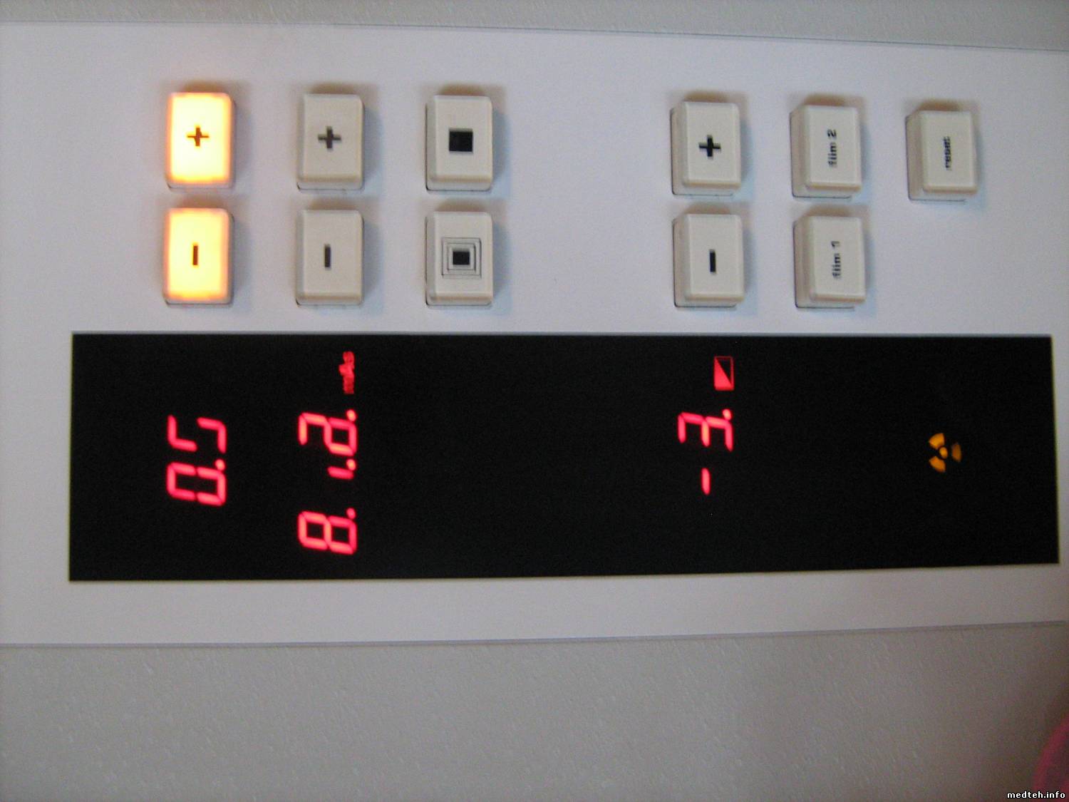

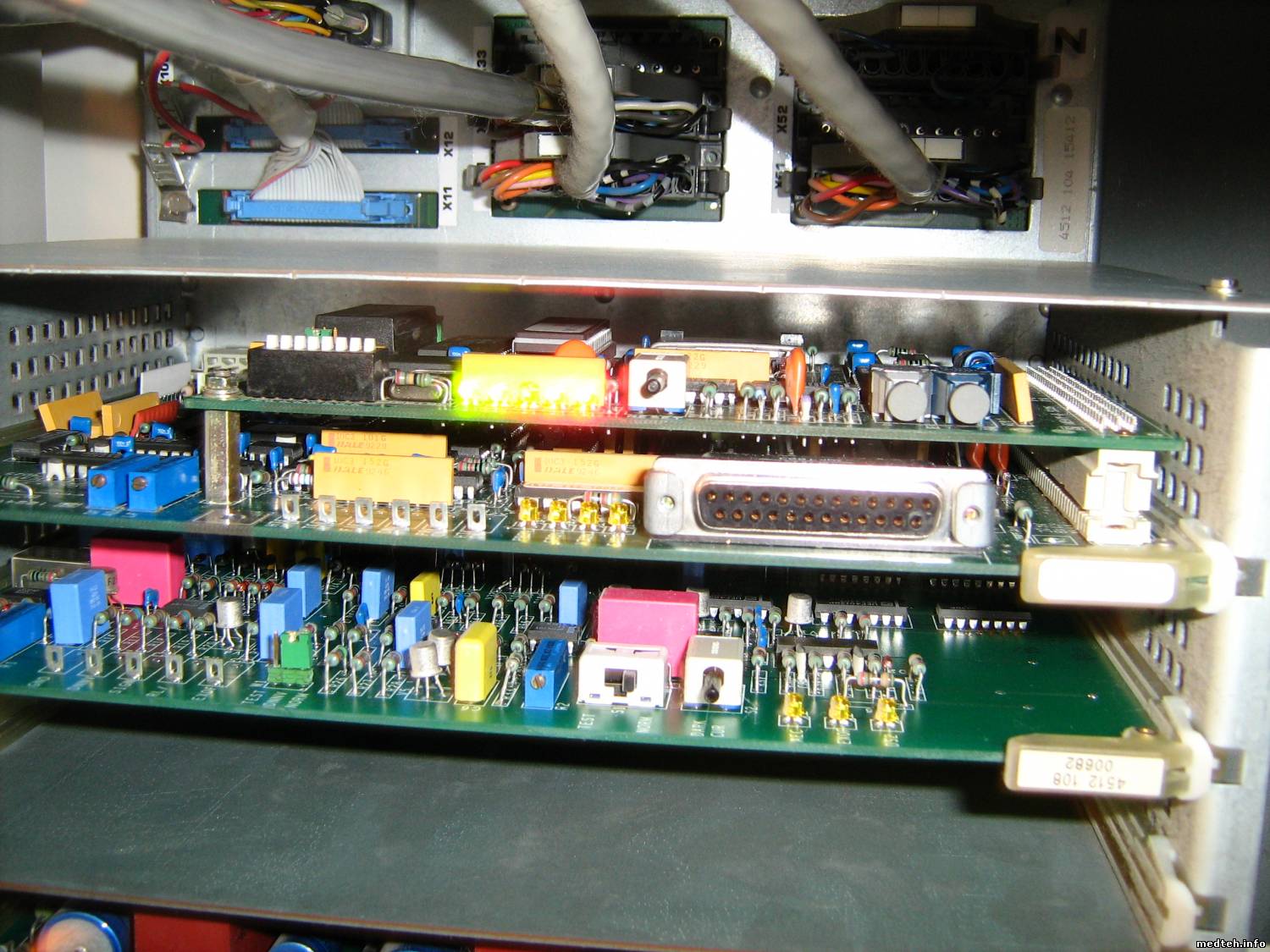

Помогите кто сталкивался. Привключении на панели индикации полная ахинея в виде черточек и полосочек. На процессорной плате Z158 а точнее на ее малой составляющей горят два красных светодиода.

Конкретнее. На плате CPU Z 158E горят два красных светодиода H4 и WD. Фото индикации на пульте управления приложил в прикреплениях.Там две фотки . При включении аппарата появляется либо одно изображение либо другое.Сама плата Z158 цела ,проверял на рабочем аппарате. Неисправна именно маленькая плата CPU 80188. Сам процессор и ПЗУ устанавливал на рабочий аппарат -все работает.
zvm47Дата: Понедельник, 23.Янв.2012, 20:39 | Сообщение # 13
У вас сообщений: 167
инж
На маленькой плате в черном ящичке микросхема с батарейкой и в ней
храниться вся информация запрограммированная на пульте.
под рентгеном можно увидеть на каких ножках контролировать питание.
Если аппарат старый возможно пропадание информации из-за пониженного питания.

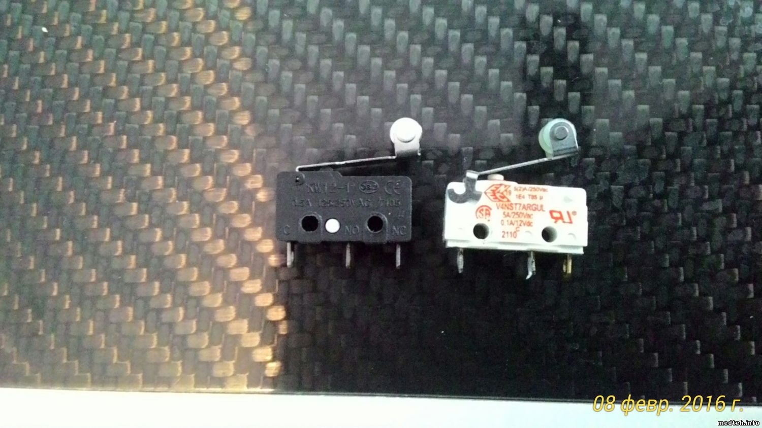

Grid does not run.
Вероятнее всего сдох микрик контроля движения решетки.
