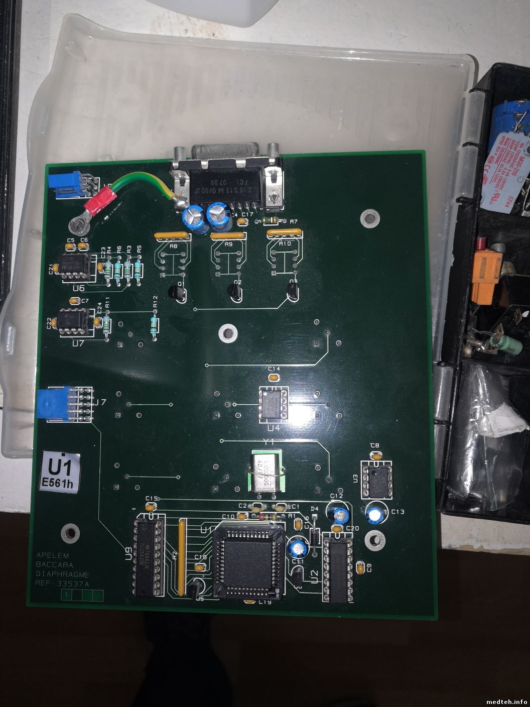

Коллеги, у кого есть плата управления коллиматором E8000537? ( прикр.фото). Готовы приобрести
А в чём проблема? Схемотехника вроде элементарная, ремонтируется легко.

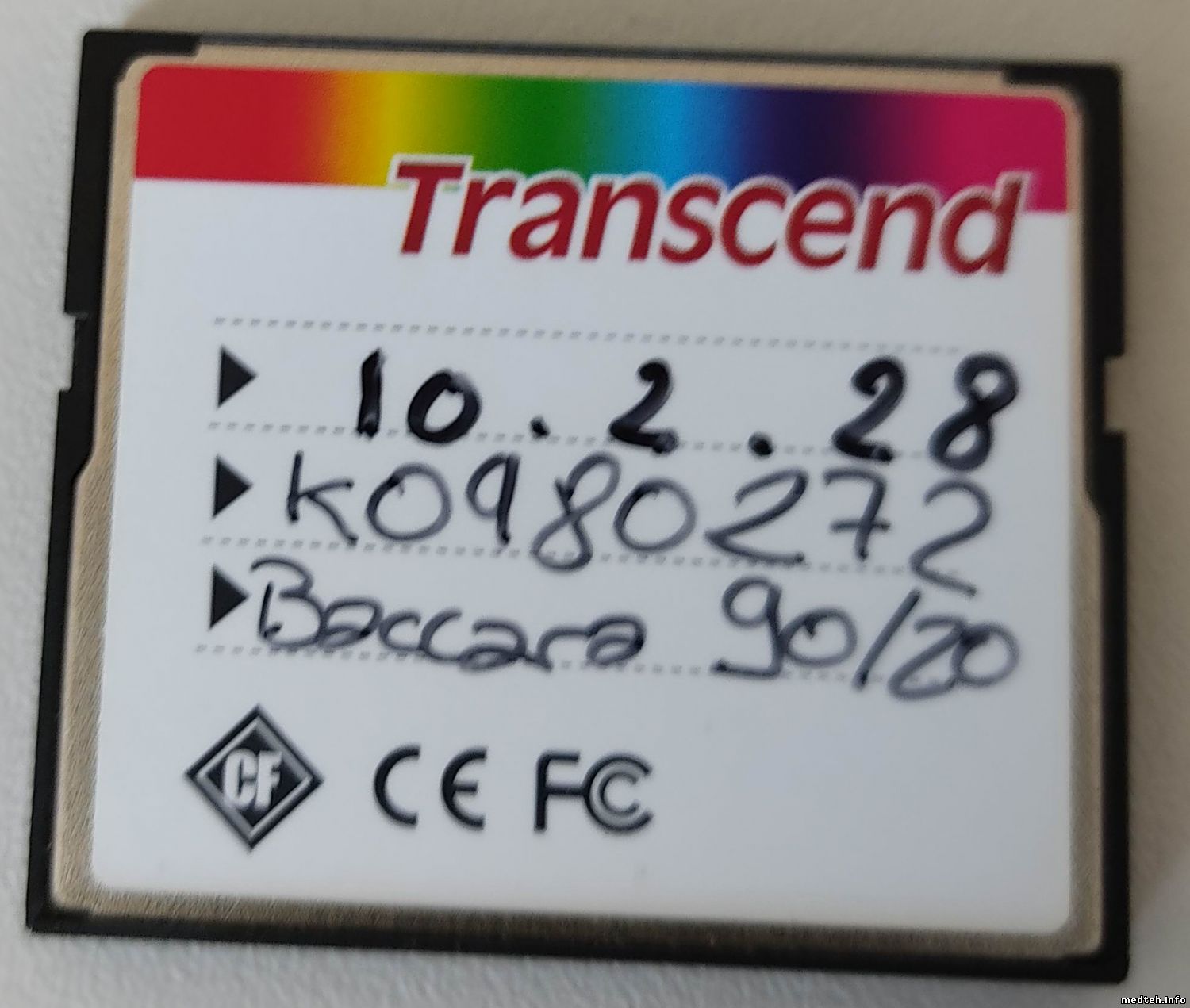

Добрый день коллеги!
Имеется видавший жизнь аппарат 2009 г, и в этот раз у него вышла из строя карта памяти.
Если кто-то может помочь, скиньте, пожалуйста, копию файлов с карты gaumt@mail.ru

Цитата andrey_ka ()
есть копия с аппарата 2004 г.в. Нужна?
Фото на всякий случай:
Нашёл файлы?
