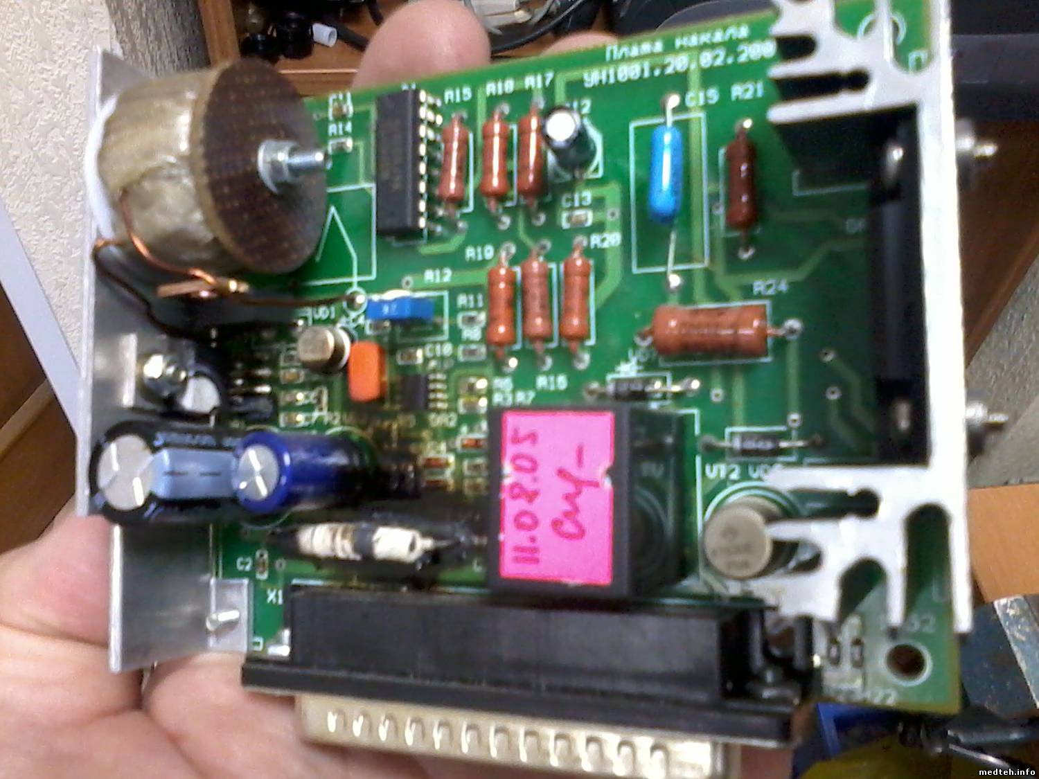

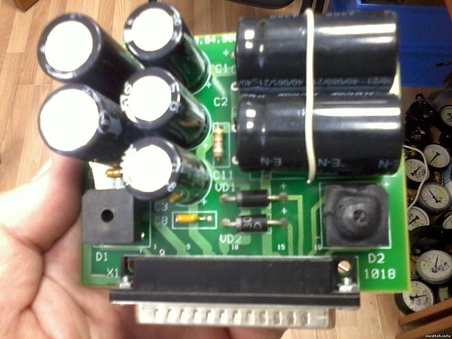

Сгорела микросхема DA1 - L4960 и индуктивность L1 - 150 мкГ на плате накала УН1001.20.02.200. А также мост D1 - BR1010 (или KBPC105) на соседней плате УН1001.20.04.000.
Может, у кого эл.схемы появились или ремонтировал кто такую неисправность? Кто-нибудь обращался к производителю?

Горелая индуктивность не хило повредила плату, стоит попытаться механически убрать нагар и восстановить дорожки навесным монтажом. За тем через защитные автоматы попытаться подключить платы согласно первоначальной схеме.
Может всё не так страшно будет?

Хорошо, что есть второй исправный аппарат, поэтому удалось идентифицировать сгоревшую микросхему на плате накала.
Сгоревшая индуктивность - 150 микроГенри, что следует из описания на микросхему. Впрочем, я такую не нашёл, она была заменена на проволочный резистор 1.5 Ом 7 Вт. Плюс ремонт сгоревших дорожек, чистка платы.
На соседней плате (выпрямителей) сгорел мост KBPC1010, через который и запитывалась микросхема, он видно сработал как предохранитель.
Никаких проблем я больше не увидел, поэтому смело включил аппарат - всё ОК.

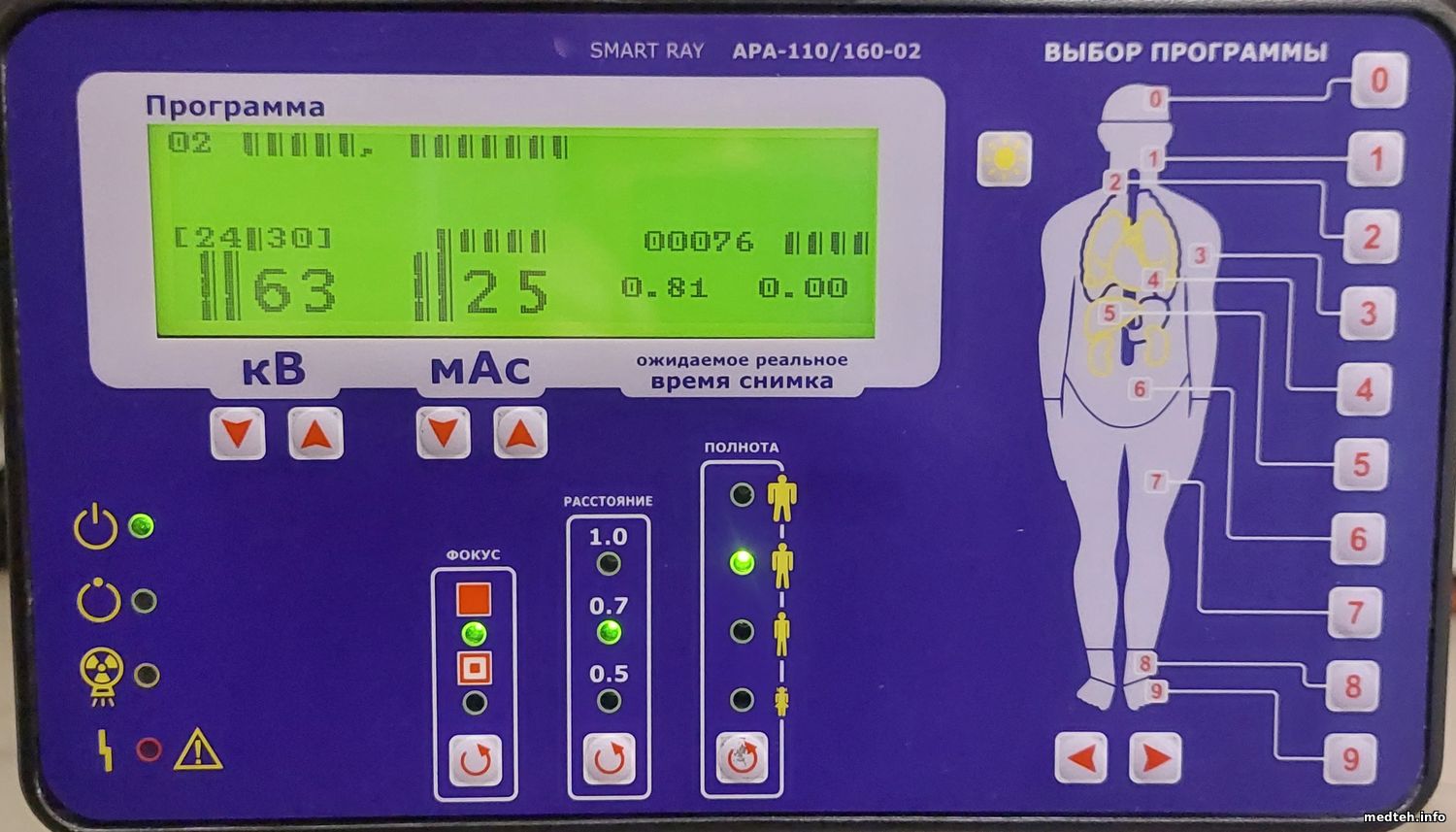

Сдох пульт к Аре. При подключении к компьютеру с помощью COM кабеля нет инициализации. Сначала путём "втыкивания-перевтыкивания" определял с 4-5 раза, сейчас заглох совсем. Кабель в порядке.
Может кто ковырял раньше?
Есть примерная схемка работы этого пульта?
Сейчас рисую логику электрической схемы, согласно даташитам на элементы, но ковырять ещё прилично.
Может у кого наработки есть по этой проблеме?

Сдох пульт к Аре. При подключении к компьютеру с помощью COM кабеля нет инициализации. Сначала путём "втыкивания-перевтыкивания" определял с 4-5 раза, сейчас заглох совсем. Кабель в порядке. Может кто ковырял раньше, есть примерная схемка работы этого пульта? Сейчас рисую логику электрической схемы, согласно даташитам на элементы, но ковырять ещё прилично. Может у кого наработки есть по этой проблеме?
А в ремонт совсем не вариант отправить?
Лаборант будет работать и без связи ара-комп. Нужно будет только выставлять параметры снимка в ПО, если это для отчётности важно. Ну, и ошибками связи замучает.

Проблема с АРА такая - не включается панель (блок) управления ...
Аппарат приехал в больничку откуда-то по обмену как резервный палатник ещё года 2-а назад, и с тех пор стоял в транспортировочном ящике. Лаборанты говорят, что когда привезли - проверяли, работал.
Сейчас, есть только подсветка центратора, а сама панель управления признаков жизни не подаёт.
Может быть какие-то сведения, хотя бы какие напряжения питания на неё должны подаваться?
Удалось найти +12 в на красном проводе разъёма, с него идёт на LM8505, + 5 в формируется ...
Понимаю, схемы не найти, но вдруг по опыту есть наработки?

kir, фига там доработок :)
Посмотрите осциллографом шевеление на кварце.
Если есть - проблема с питанием, если нет - либо с питанием, либо с процом.
По фото там или атмега или msp430. Давно не лазил в это г... Аппарат сделан из рук вон плохо! От слова совсем.
Если есть возможность - на списание.
Там ноут асусовский не помер пока?

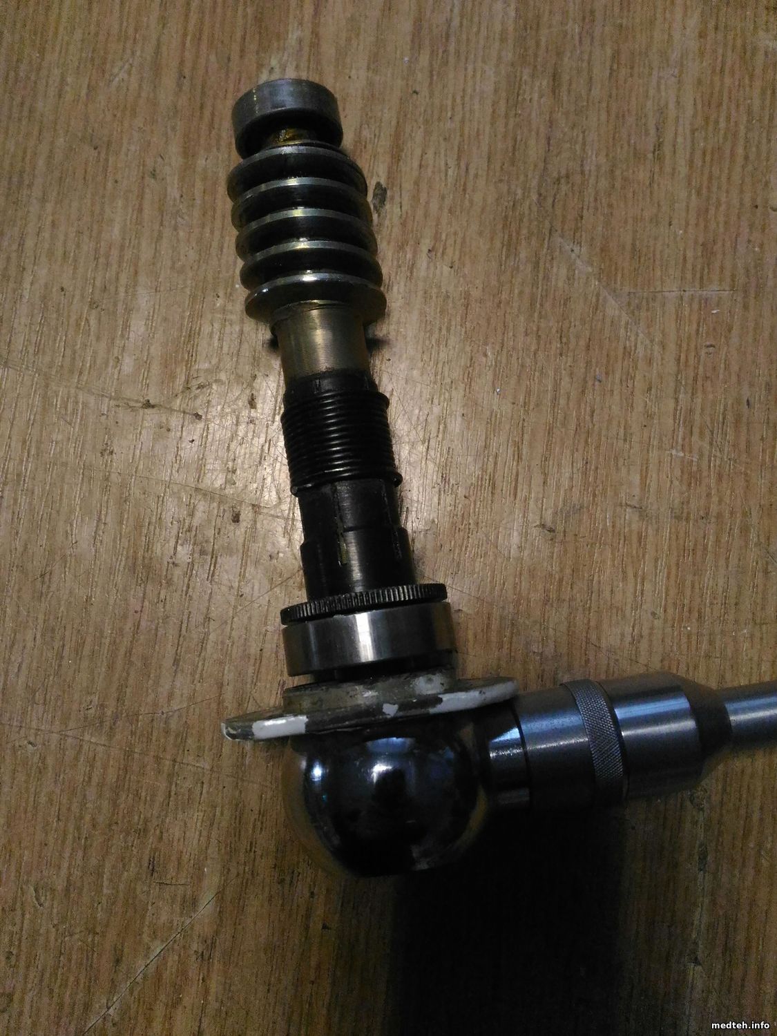

В аппарате перестал работать редуктор. Трубка не фиксируется, падает.
Разобрал редуктор, никаких тормозных устройств не нашёл. Втулка цанговая с пружиной и червяк. Если что-то и было ещё, исчезло бесследно.
До меня редуктор никто не разбирал, болты под заводской краской.
Если кто сталкивался или есть какая-то схемка, ответьте, пожалуйста.
