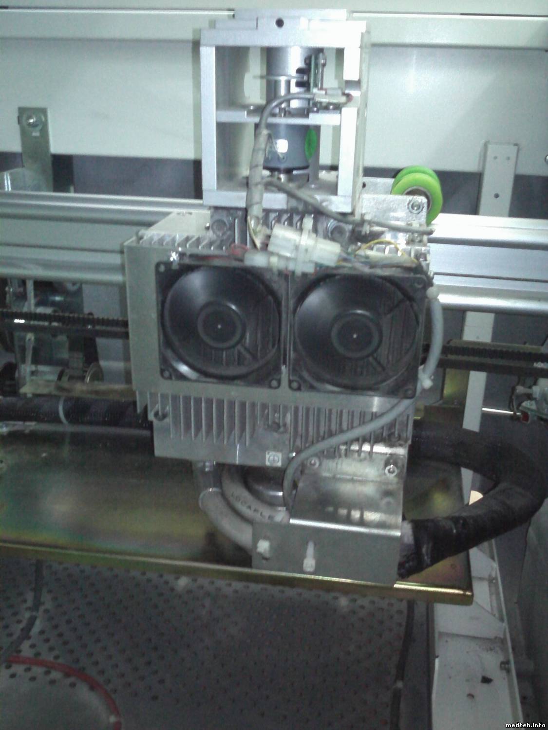

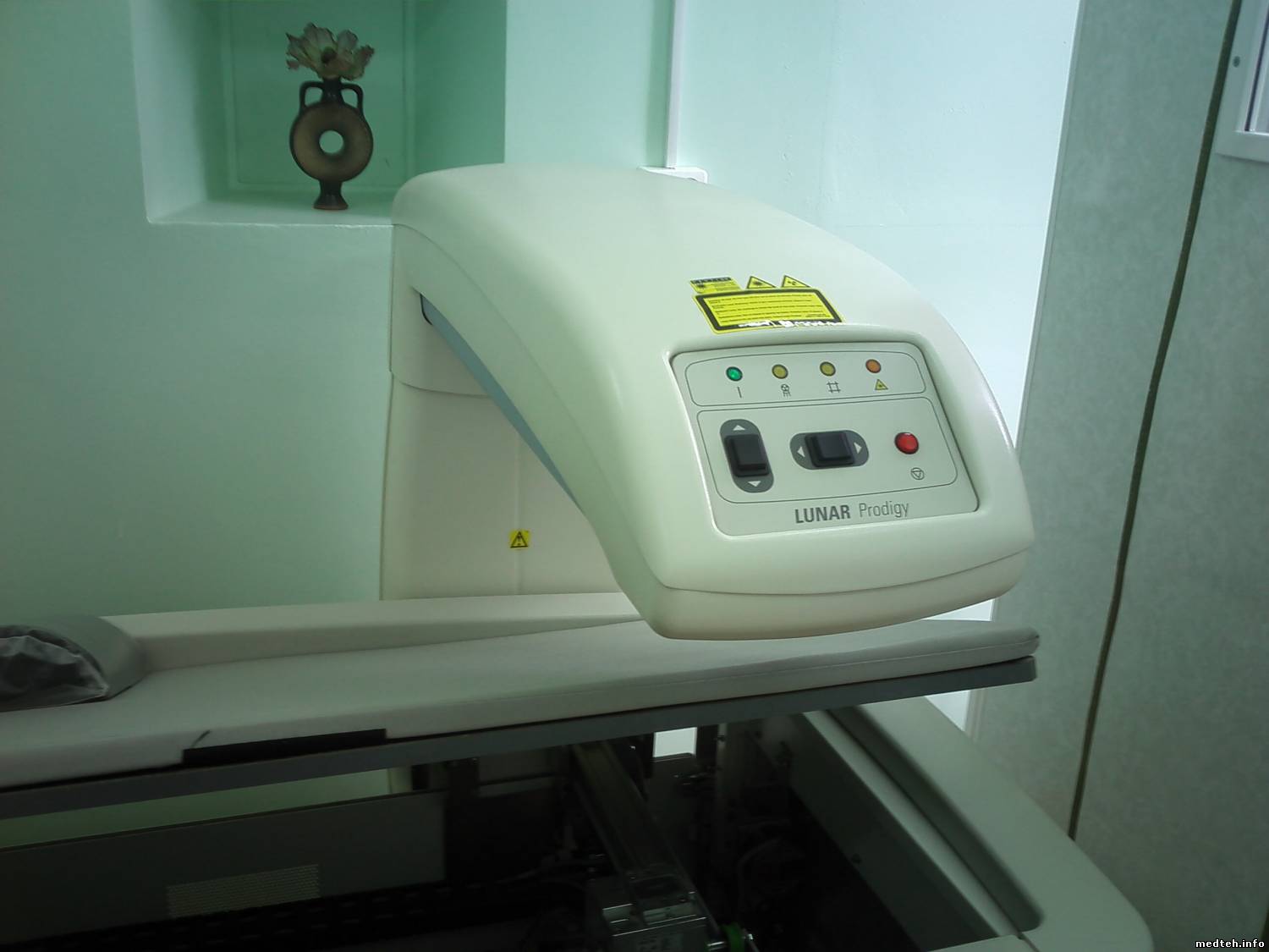

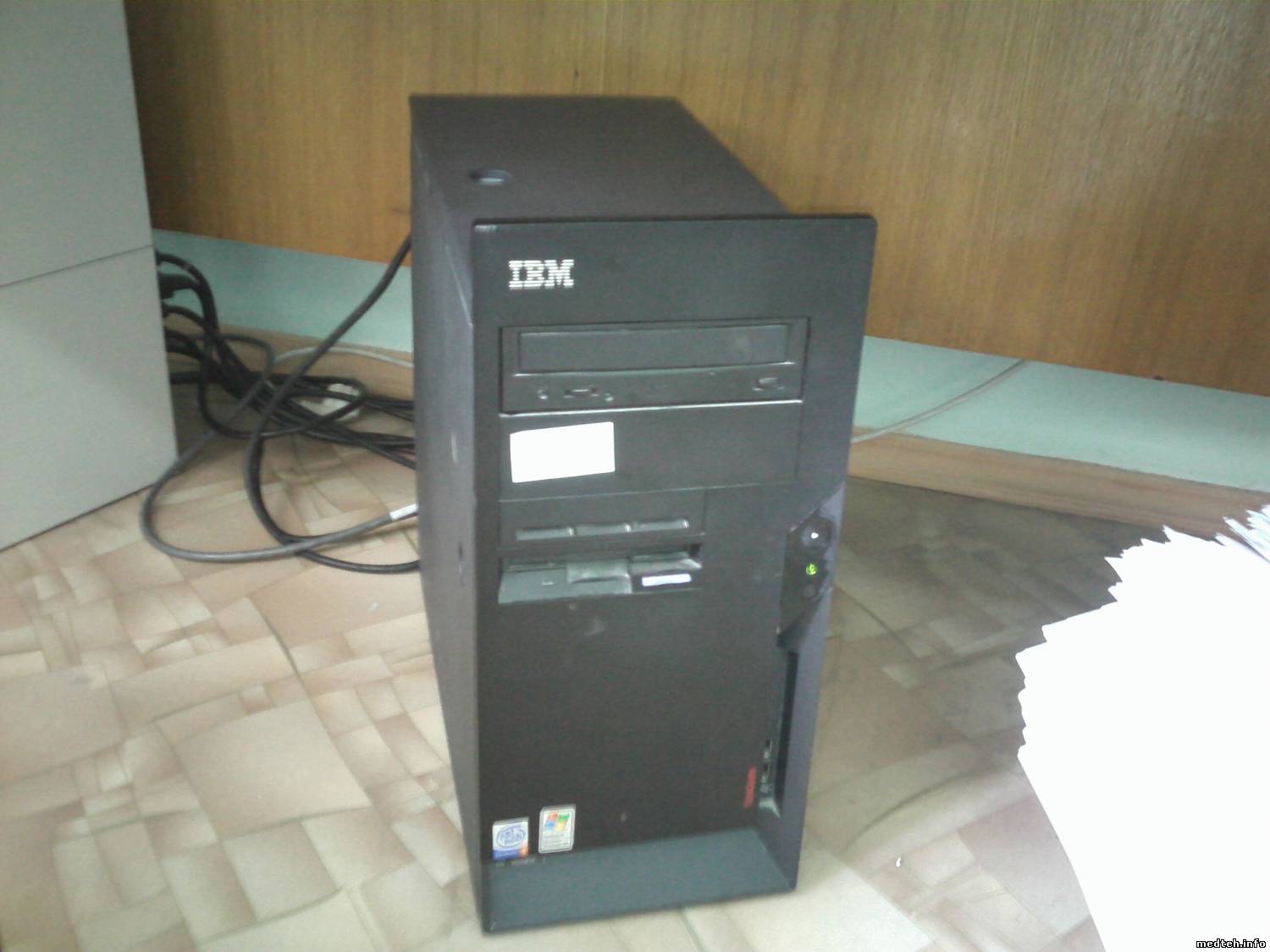

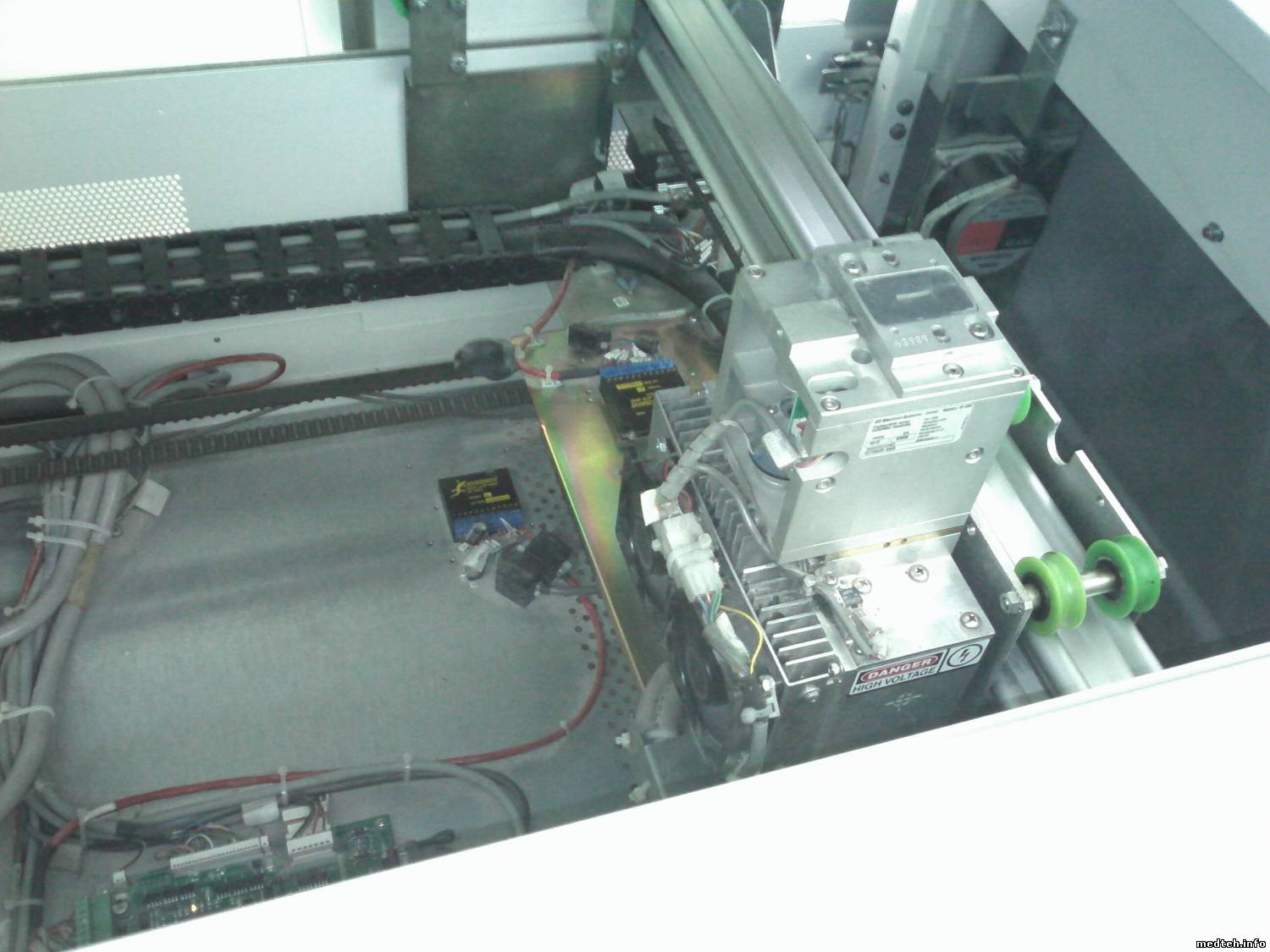

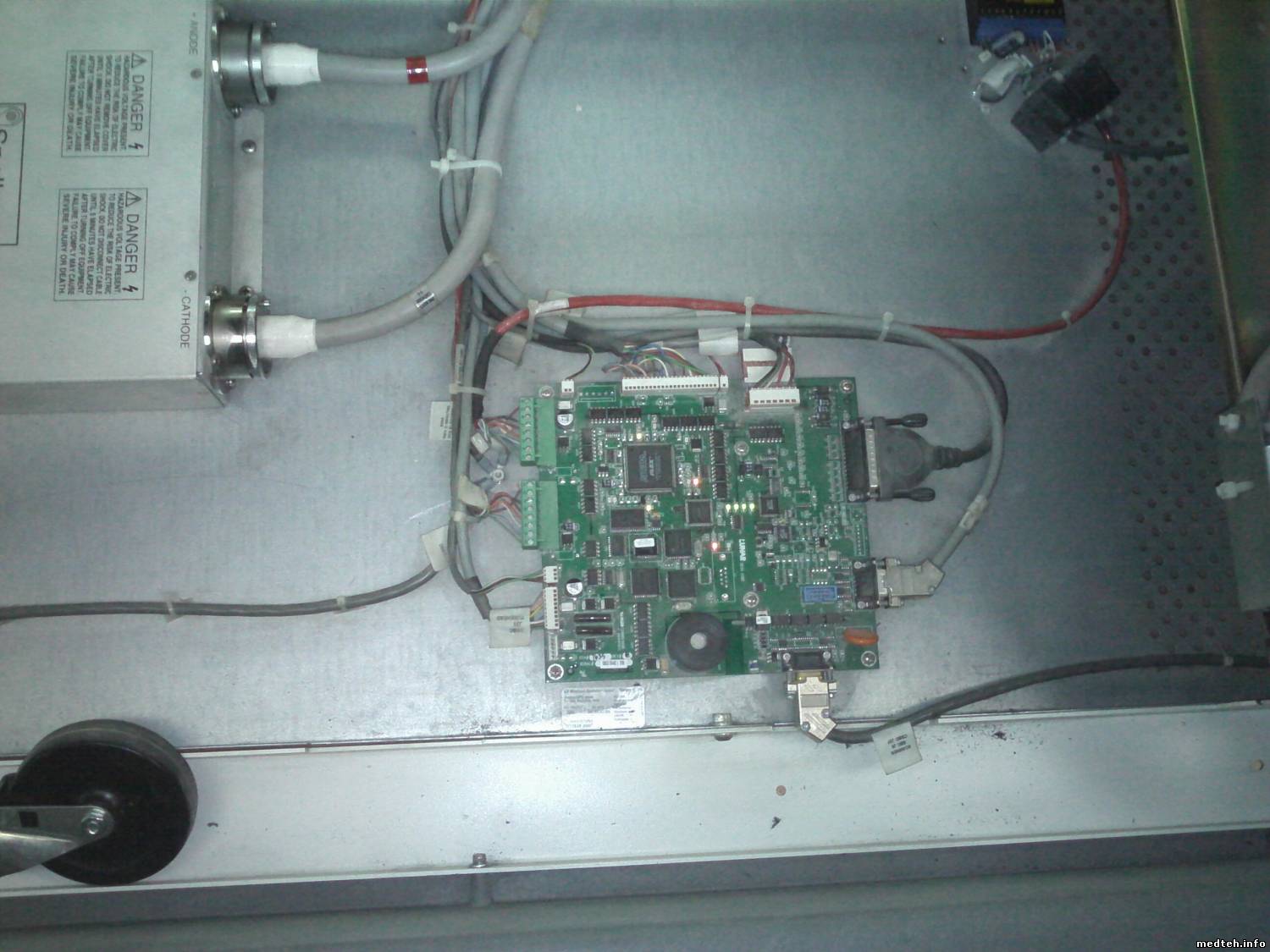

Что ж - выполнены регламентные работы технического обслуживания данного аппарата (на основе моего опыта и исходя из потребности в операциях этих работ).
1) Вычищены все платы, контакты. Сажа на роликах, направляющих, очищены ремни приводов, проверено их натяжение.
2) Проверены концевики, на чёткость срабатываний.
3) Очищены рёбра радиатора охлаждения РТ и его вентиляторы. Со стороны РТ - высоковольтная смазка не проверялась - затруднителен доступ (возможно, необходимо снять сам излучатель или радиатор). Здесь отсутствует принудительная система охлаждения, посредством жидкой среды.
4) Со стороны генератора, при вытягивании одного из наконечников, чуть стали проступать капли масла. Наконечники очень плотно сидят, поэтому - лучшее враг хорошего. Оставлены в своих в/в разъёмах (тем более, там не высоковольтный компаунд, силикон, а, похоже, масло).
5) Выполнена калибровка по фантому (фантом в комплекте. Также в комплекте с денситометром транспортировочные колёса и фантом-лесенка - всё прячется под деку стола пациента).
6) Сделан образ жёсткого диска. Поэтому - кому понадобиться и будут проблемы - пишите. yes
Ну, и краткий фотоотчёт, по основным узлам и блокам.
7437439.jpg (77.6 Kb) · 6240376.jpg (129.5 Kb) · 8612088.jpg (144.0 Kb) · 7350877.jpg (128.5 Kb) · 4816447.jpg (97.5 Kb)
