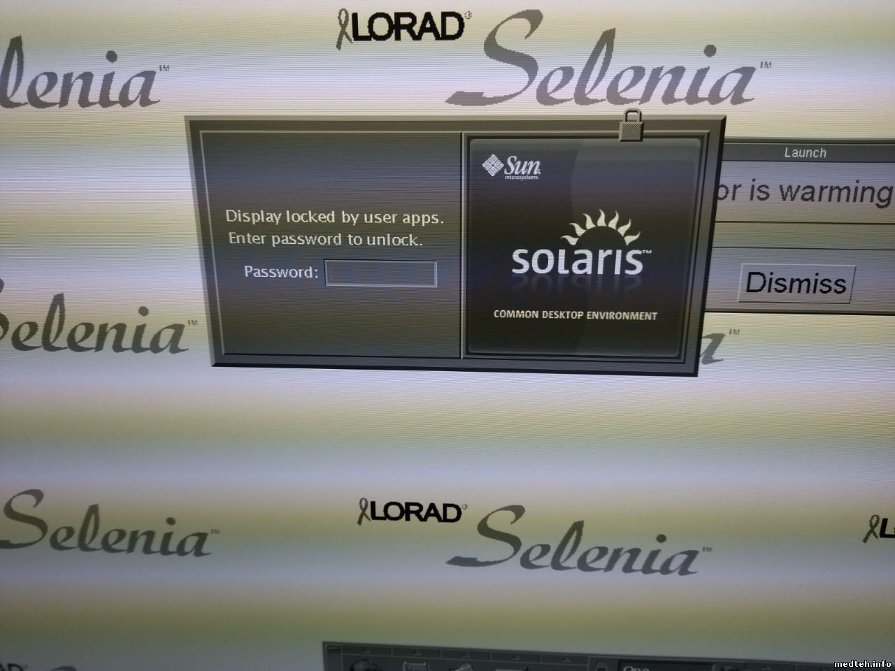

Lorad Selenia является цифровым маммографом.
Аппарат не запускается. В лог файле ошибка: "EL Sensor Failed".
Что за сенсор?
Кто сталкивался?
arslan72Дата: Понедельник, 01.Июл.2013, 09:43 | Сообщение # 2
samara
Не давно столкнулись решено с помощью бекапа
san1987Дата: Четверг, 12.Сен.2013, 09:06 | Сообщение # 3
ЯНАО
Проблема была в блоке питания EL - лампы. пробило полевики
