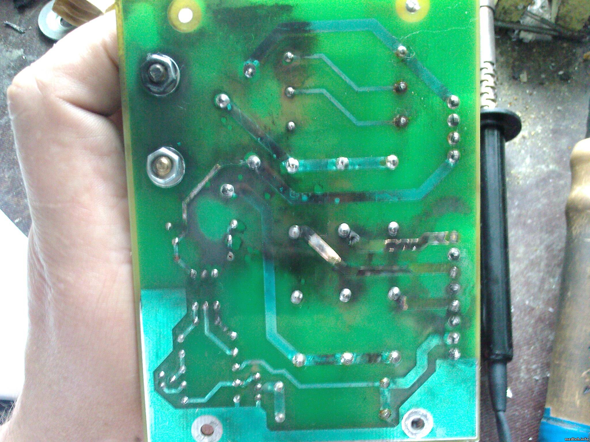

произошла поломка платы " Дополнение к блоку ключей" - закоротило диод в измерительном мосту схемы контроля питающих фаз.
замкнуло так что сторона печатной вся была металлизирована, даная схема не имела не какой защиты- на шестивентельный мост приходили три фазы на прямую с входных предов
- плюс образовался налет сажи на плате ДОП.Резисторов ( как раз стаяла под платой ДОП.к КЛЮЧАМ)
рекомендую в цепь подвода фаз поставить преды
удачи Всем

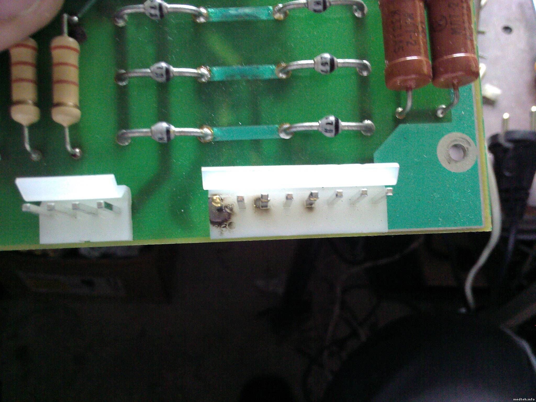

вид стороны подвода питающих фаз, обгарел даже разьем подключения
