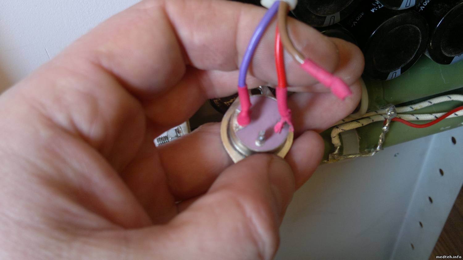

Проскан-2000, 2006 г.в. Сгорела такая штука. Просьба помочь, что это, может схема у кого есть.

AlexiumДата: Воскресенье, 01.Апр.2012, 23:07 | Сообщение # 5
petroveech, сделайте фото с обратной стороны детали.
Может это http://www.thyristor.ru/hibr.html
Polo11Дата: Понедельник, 02.Апр.2012, 09:04 | Сообщение # 6
У вас сообщений: 582
рентген
русский
Скорее всего это тиристор или транзистор для снятия заряда с емкостей при выключении питания.

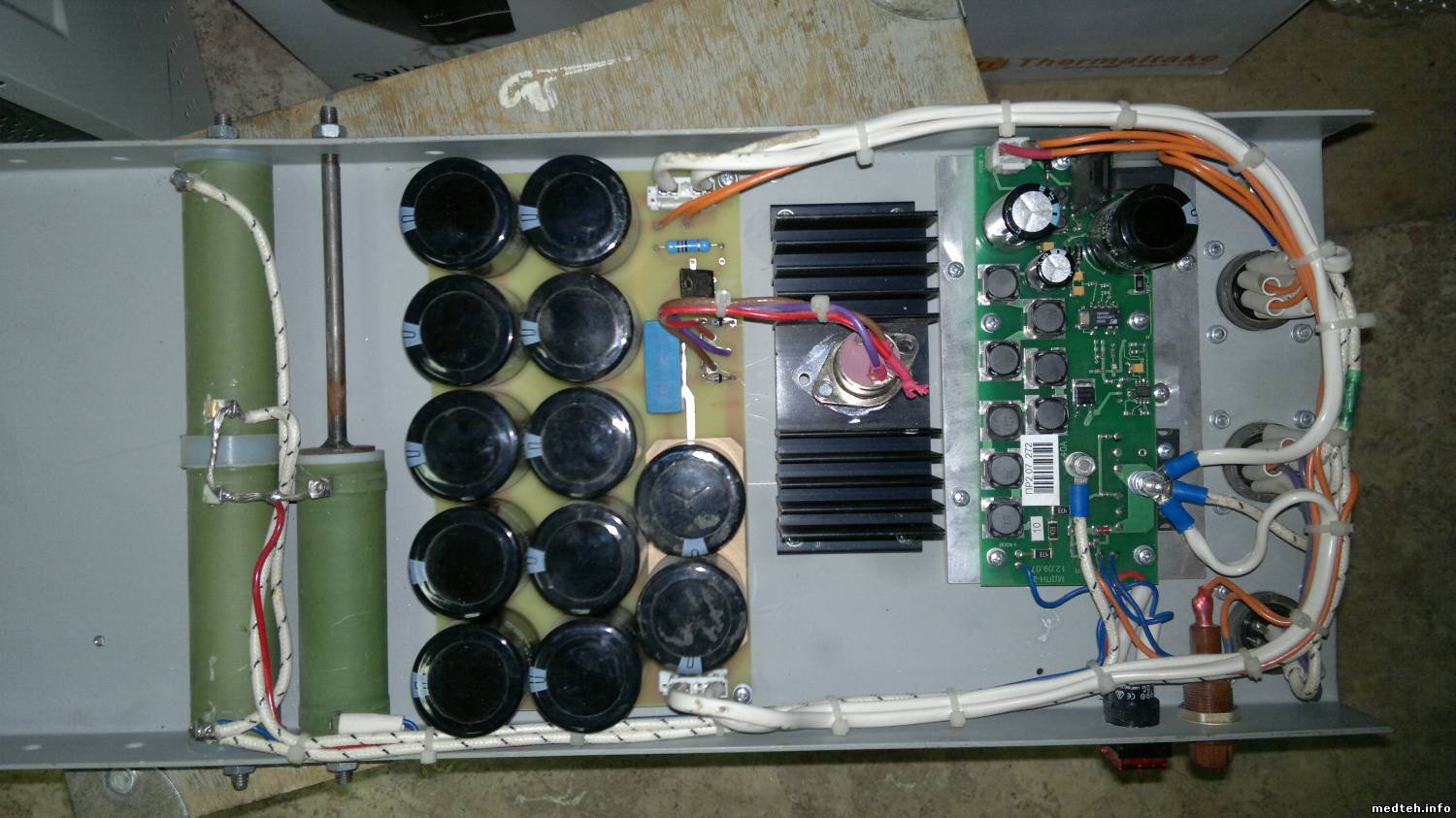

Вот весь блок
Polo11Дата: Понедельник, 02.Апр.2012, 14:02 | Сообщение # 8
рентген
русский
Так и есть. Это мощный Тиристор, на более ранних версиях ставили зеленые отечественные тиристоры.
Мне кажется можно заменить на любой другой силовой элемент в ключевом режиме, способным пропустить через себя ток разряда конденсаторов порядка 40А, если не ошибаюсь в расчётах. Во время работы аппарата ни коим образом не участвует в его работе, начинает работать только после выключения питания.
Справа на фото плата стабилизатора 400В, без нагрузки не включайте!!!!

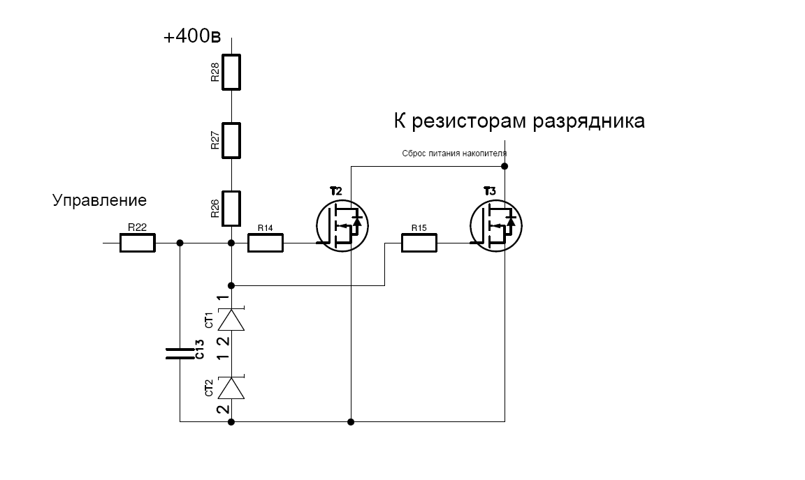

ЭлкаДата: Вторник, 03.Апр.2012, 16:56 | Сообщение # 11
У вас сообщений: 153
Quote (Polo11)
Разряд емкостей происходит двумя MOSFET их видно на фото под платой
Сообщение отредактировал Элка - Вторник, 03.Апр.2012, 20:55

ЭлкаДата: Вторник, 03.Апр.2012, 20:59 | Сообщение # 13
Quote (Polo11)
вы имеете ввиду плату стабилизатора?
Да.
Polo11Дата: Среда, 04.Апр.2012, 08:46 | Сообщение # 14
рентген
русский
Quote (Элка)
Упс ... прошу прощения, действительно это так.
