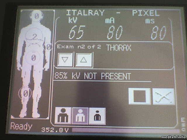

Коллеги, прошу подсказать возможную неисправность. Вылетает предупреждение: если в нормальном режиме работы генератора на экране появится след. изображение......., необходимо выполнить действия..... Ни в коем случае не отключайте генератор, немедленно обратитесь в техотдел для замены батареи ПЛК.... Кто сталкивался с подобным вопросом, очень прошу помочь в его решении. Проблема в том, что нахожусь в одном городе, а учреждение в другом, поэтому с ними связь только по тлф. Буду весьма признателен за помощь ! Дмитрий

Нужно не отключая генератор от сети поменять батарейку... батарейка 2032. если выключить генератор то могут слететь настройки.

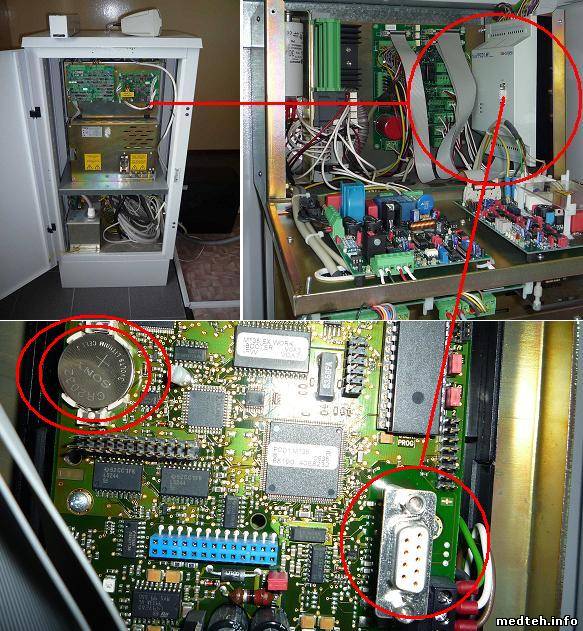

Фото аппарата

les_nik_178, что то не встречал... А как пульт выглядит?

Небольшой пульт размером с книгу. Сенсорный экран на фото

Знакомая до боли вещь))Только с другим пультом имел дело.Нужно просто включит аппарат,перед этим расчехлить пульт и генераторное.Потом аккуратно достать гальванический элемент (желательно пластмассовой отверткой).Вставить свеженький элементик.До боли все просто ))Я бы помог если б жил на дальнем востоке))

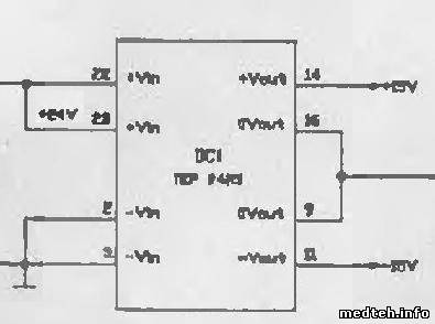

Что за преобразователь установлен на плате PSM17 IC1?
В хранилище "Fluro ItalRay PIXEL 350\40 Servise Manual" неразборчиво.
Родной преобразователь снят. Что раньше стояло неизвестно.
Сейчас была установлена PXF40-24WD15.

Раньше стоял преобразователь LT4C15HM.
PXF40-24WD15 - это аналог.
