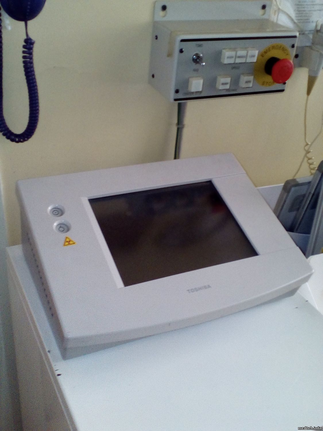

При ремонте кабинета разбито стекло сенсорной панели пульта управления.
Взамен разбитой UE-430H установлена UG-430H, по размерам и контактам идентичная "родной".
При включении аппарата обнаружено несоответствие точки касания зонам (клавишам) дисплея.
Интернет советует провести калибровку панели.
Как это сделать в составе аппарата?

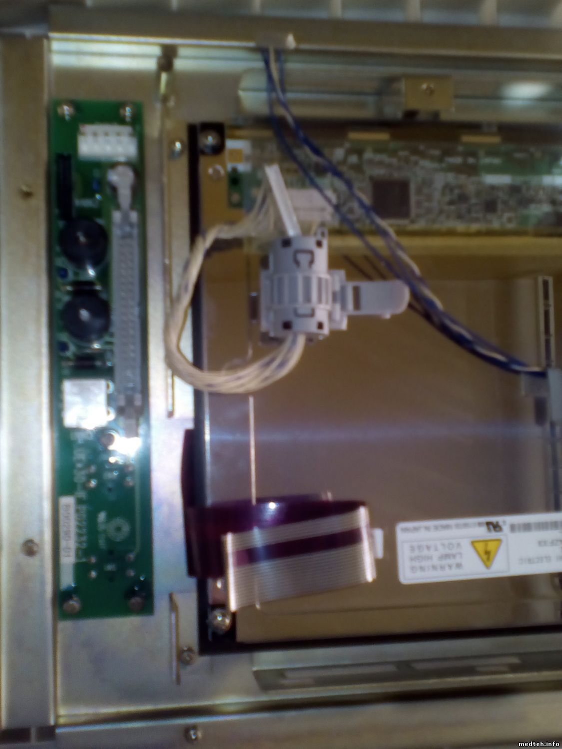

... проблема с пультом.
Выручайте, господа, советом, наводкой или реальной помощью.
Сперва перестал работать экран, но при нажатии на сенсор - пикал, видимо, меняя режимы, и проходило высокое при нажатии на кнопку.
Сейчас, дополнительно к этому, через некоторое время после включения появляется монотонный сигнал, при этом, при нажатии на сенсор таки пикает.
Без видимых сгоревших элементов.
xam_xamДата: Четверг, 02.Фев.2017, 07:37 | Сообщение # 7
Сургут
Если актуально ещё!
Подсветка есть?
Если нет, то можно проверить ярким источником света, направив на экран, и тем узнав о присутствии изображения.
pajerikДата: Четверг, 02.Фев.2017, 14:08 | Сообщение # 8
У вас сообщений: 84
рентген
Уже всё давно починено wink
Был сгоревший блок подсветки.

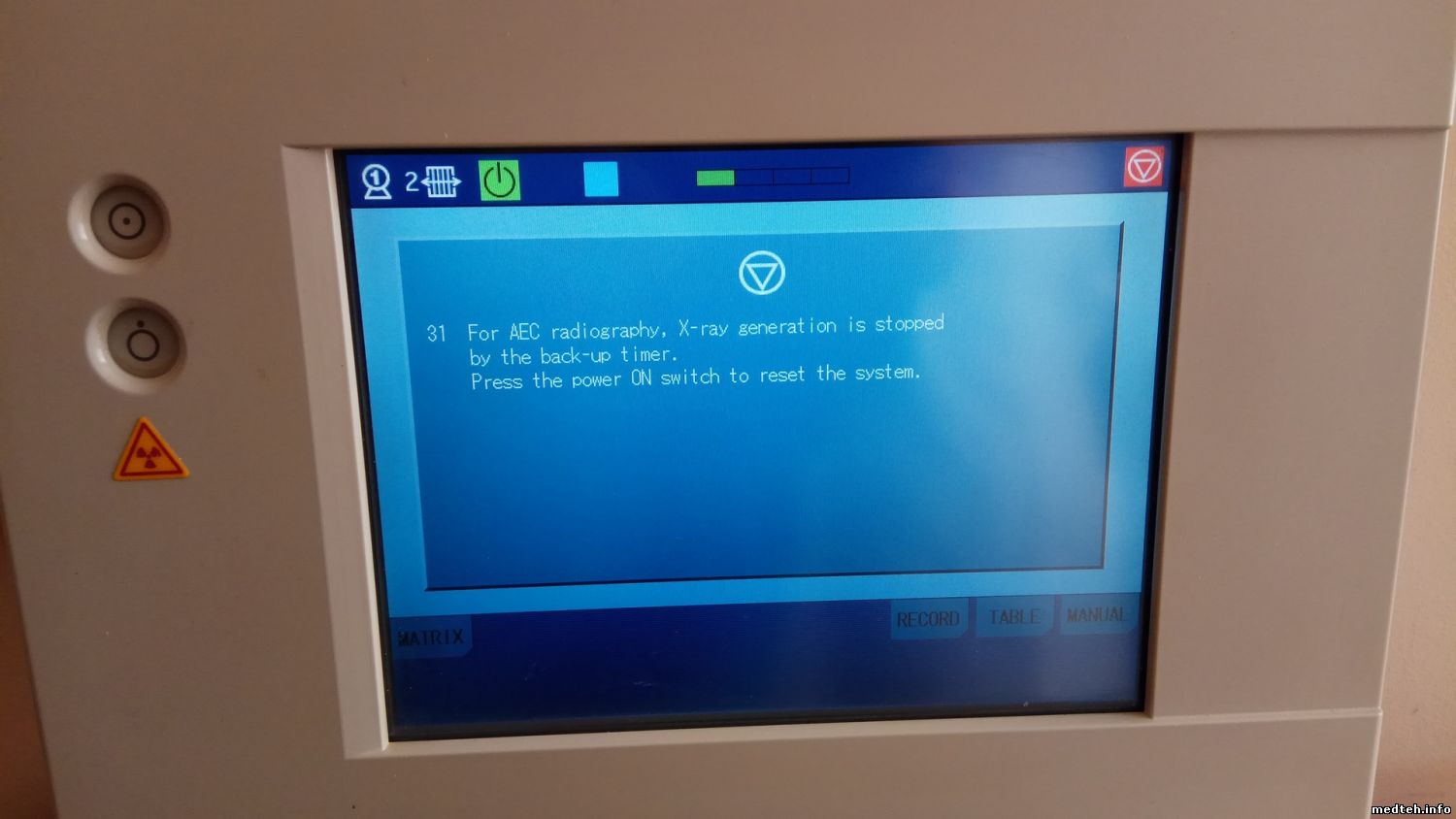

Radrex с KXO-50SS от бренда Toshiba.
Помогите решить ошибку 31.
Видео: https://yadi.sk/i/PWsUKIvQ3F8icb
Сообщение отредактировал starjke - Понедельник, 06.Мар.2017, 16:43
AlexiumДата: Понедельник, 06.Мар.2017, 16:47 | Сообщение # 10
starjke, -----------
starjkeДата: Вторник, 07.Мар.2017, 10:50 | Сообщение # 11
У вас сообщений: 82
Северо-Запад

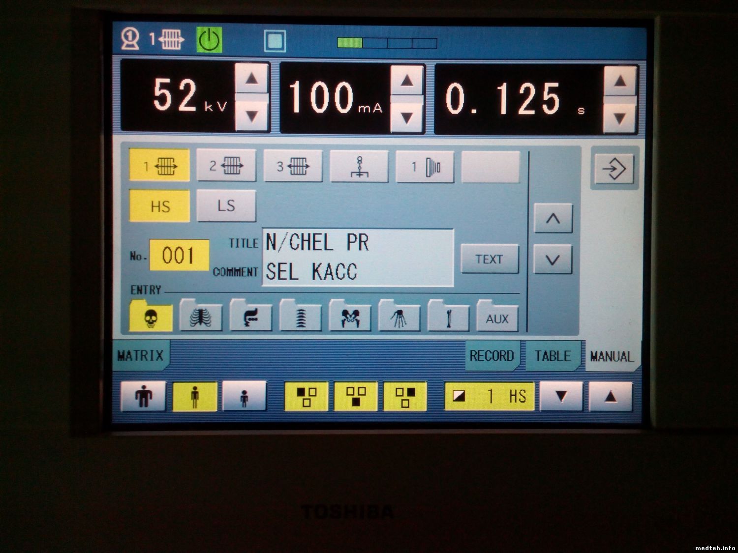

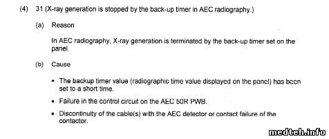

Alexium, может ли это быть связанно с низким значением времени 0.012 сек?
На форуме нашёл фото с другими параметрами.
Эта проблема может уйти, если задать другие значения?
Заранее спасибо!
AlexiumДата: Вторник, 07.Мар.2017, 11:34 | Сообщение # 12
Может. Проверяйте, основные причины уже Вам известны.

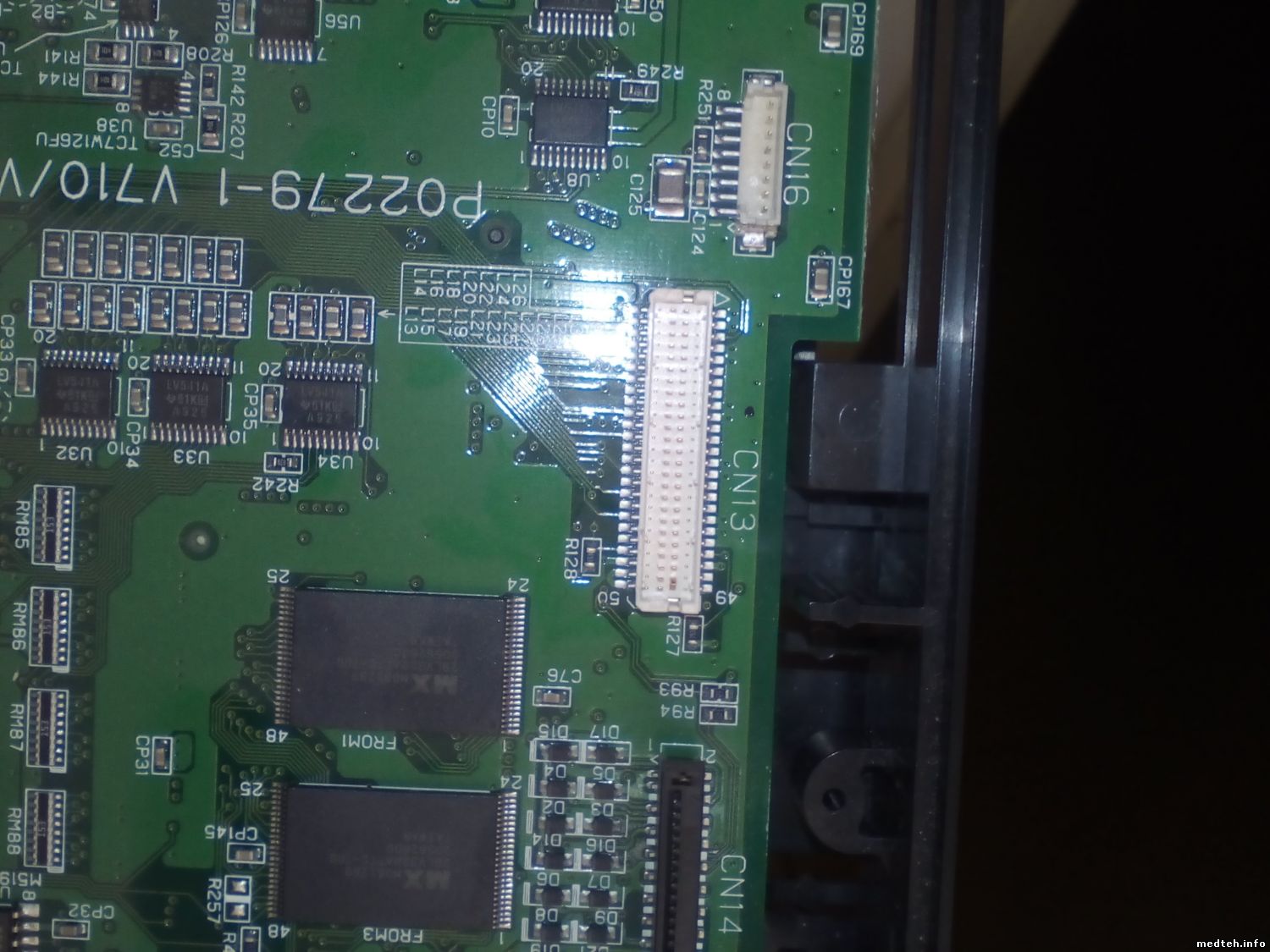

limatДата: Четверг, 01.Ноя.2018, 21:19 | Сообщение # 14
У вас сообщений: 69
инженер систематехника
махачкала

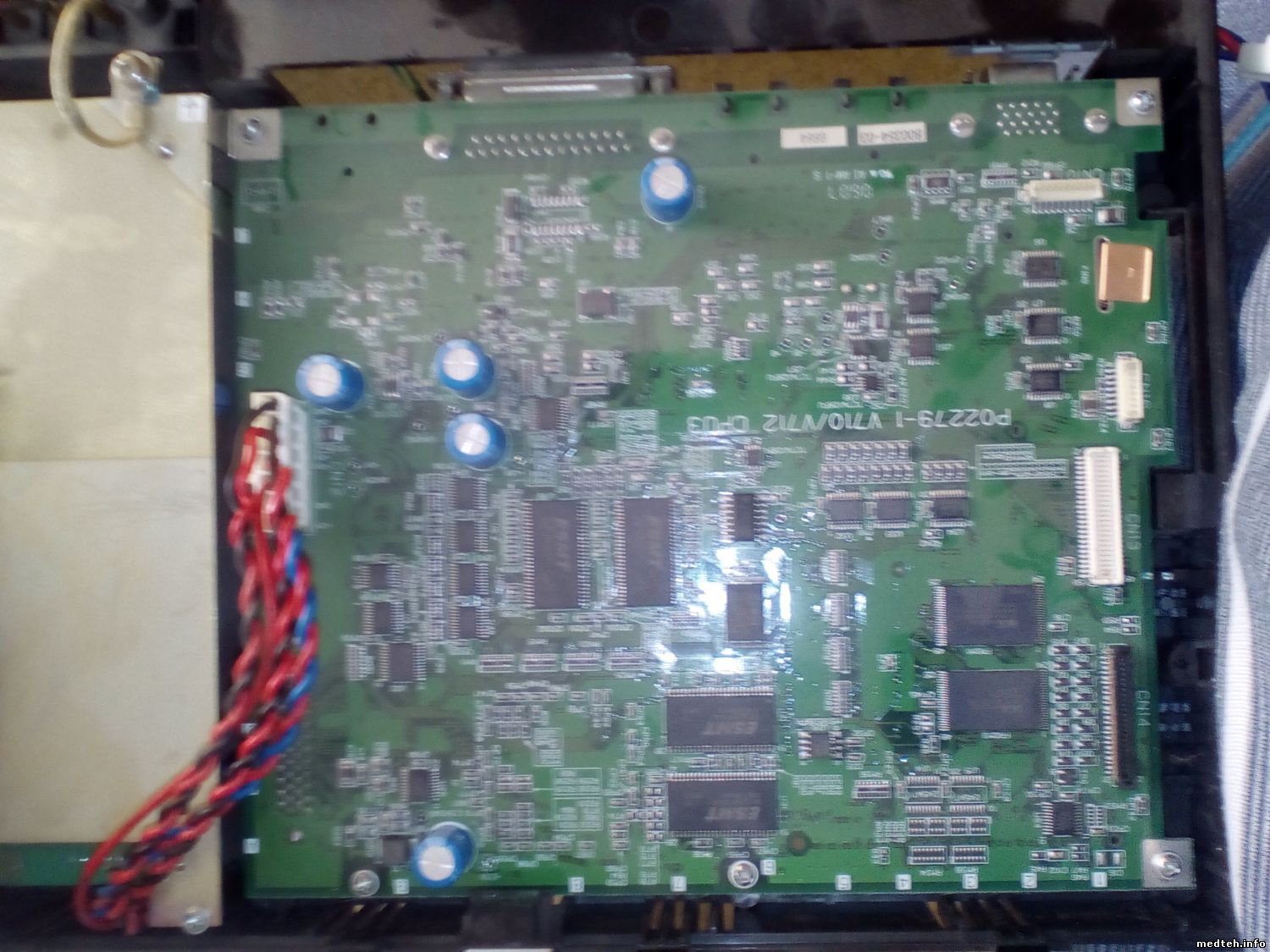

Рентген аппарат с KXO-50R бренда Toshiba. Не загружается пульт.
На плате ЦПУ на индикаторах отсчитывается до 0.2 начинается писк и останавливается на 0.3. Больше никаких действий.
Заменил батарейку - никакого результата.
Предыстория.
Аппарат был обесточен пока шёл ремонт рентген кабинета. После ремонта включили, но нет загрузки пульта и пищит.
Кто сталкивался с таким?
