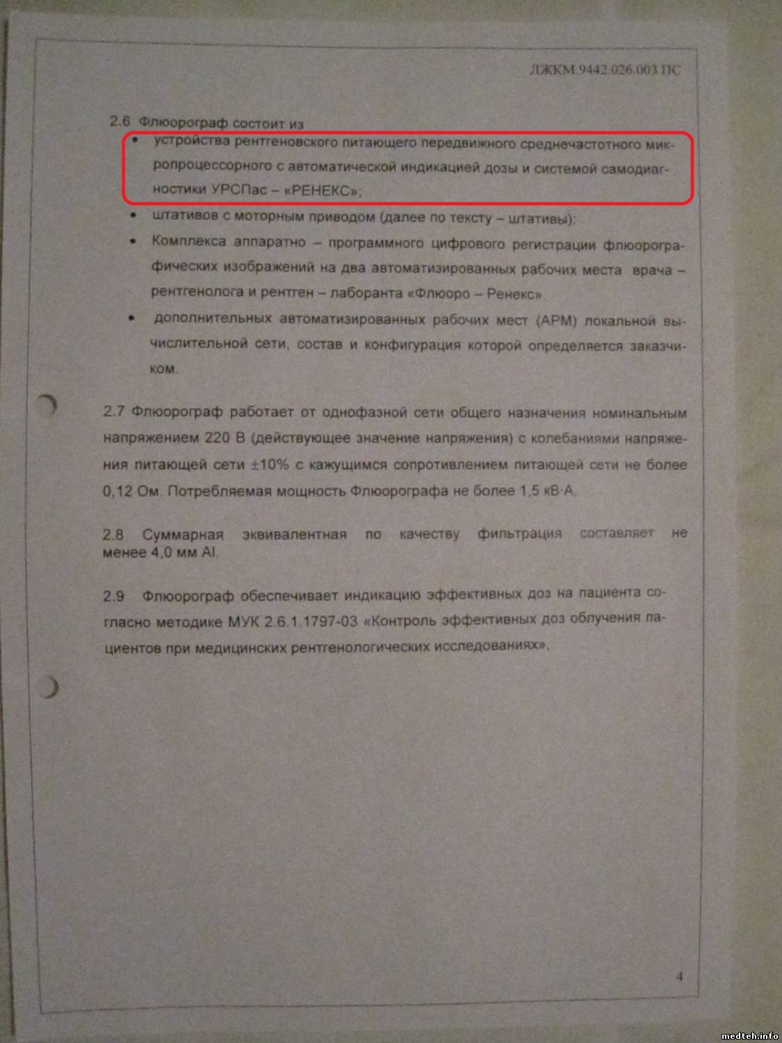

На днях монтировал ФЦМБарс - РЕНЕКС
Произвел включение, аппарат прошел тест и был готов к снимку. Делаю снимок, проходит подготовка, затем выводится ошибка 06 Нет готовности штатива.
В сервисе производителя отрекомендовали проверить подключение БП - Фотоприемник. Проверку провел - всё в норме, но ошибка так и осталась.
Есть ли у кого то из читающих мысль о данной ошибке, её назначении и необходимых действий для её устранения. Так же, если у кого то есть табличка с ошибками к аппарату буду очень признателен.
Аппарат находится совсем не близко, хотелось бы действовать наверняка.
Фото ошибки прилагаю.
>>> Приношу свои извинения. Ошибся темой, прошу модератора перенести сообщение в соответствующую ветку при этом сильно не пинать <<<
Сообщение отредактировал Sokolov_SKY - Воскресенье, 13.Янв.2013, 17:06
генаfДата: Воскресенье, 13.Янв.2013, 17:37 | Сообщение # 8
У вас сообщений: 611
медтехникl
Sokolov_SKY, питающее такое?
"Устройство рентгеновское питающее передвижное среднечастотное микропроцессорное с автоматической индикацией дозы и системой самодиагностики УРСПас - "Ренекс""
Sokolov_SKYДата: Воскресенье, 13.Янв.2013, 18:09 | Сообщение # 9
У вас сообщений: 93
генаf,
Да именно оно yes
генаfДата: Воскресенье, 13.Янв.2013, 18:16 | Сообщение # 10
медтехникl
Sokolov_SKY, ошибки не соответствуют посту 7
придется сканировать
Sokolov_SKYДата: Воскресенье, 13.Янв.2013, 18:27 | Сообщение # 11
У вас сообщений: 93
генаf,
Странно, что не соответствуют. Потому как отображение ошибки именно такое. unknown
