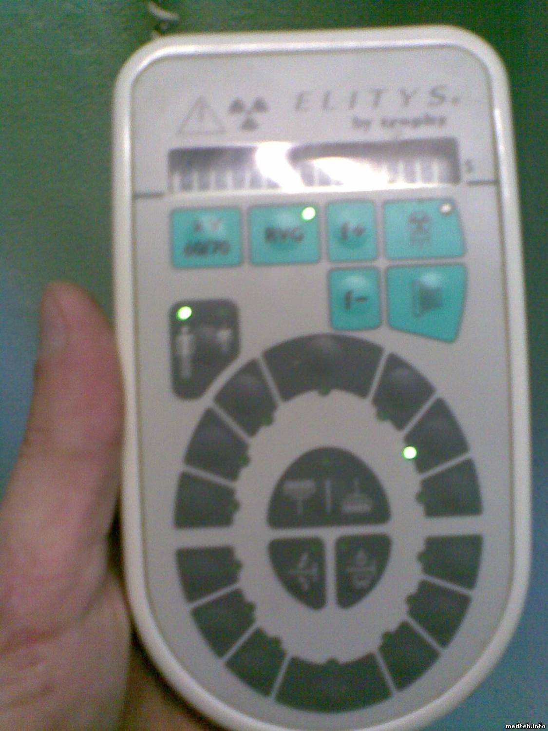

renmasterДата: Пятница, 30.Окт.2009, 21:21 | Сообщение # 4
levscha, а скинь фотки своего дентальника.
Пульт поближе до снимка и после, взглянуть.
levschaДата: Суббота, 31.Окт.2009, 16:54 | Сообщение # 5
У вас сообщений: 1440
Сочи(Адлер)
Такие пойдут?
Короче, вот так он выглядит до...жмеш высокое начинает пищать и меняется ток табло, пишет ошибку.

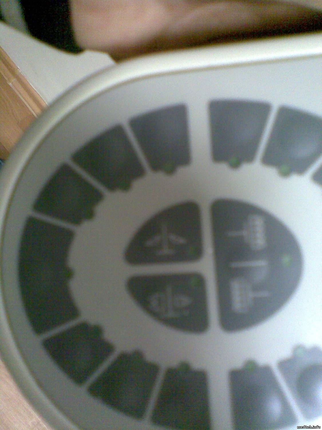

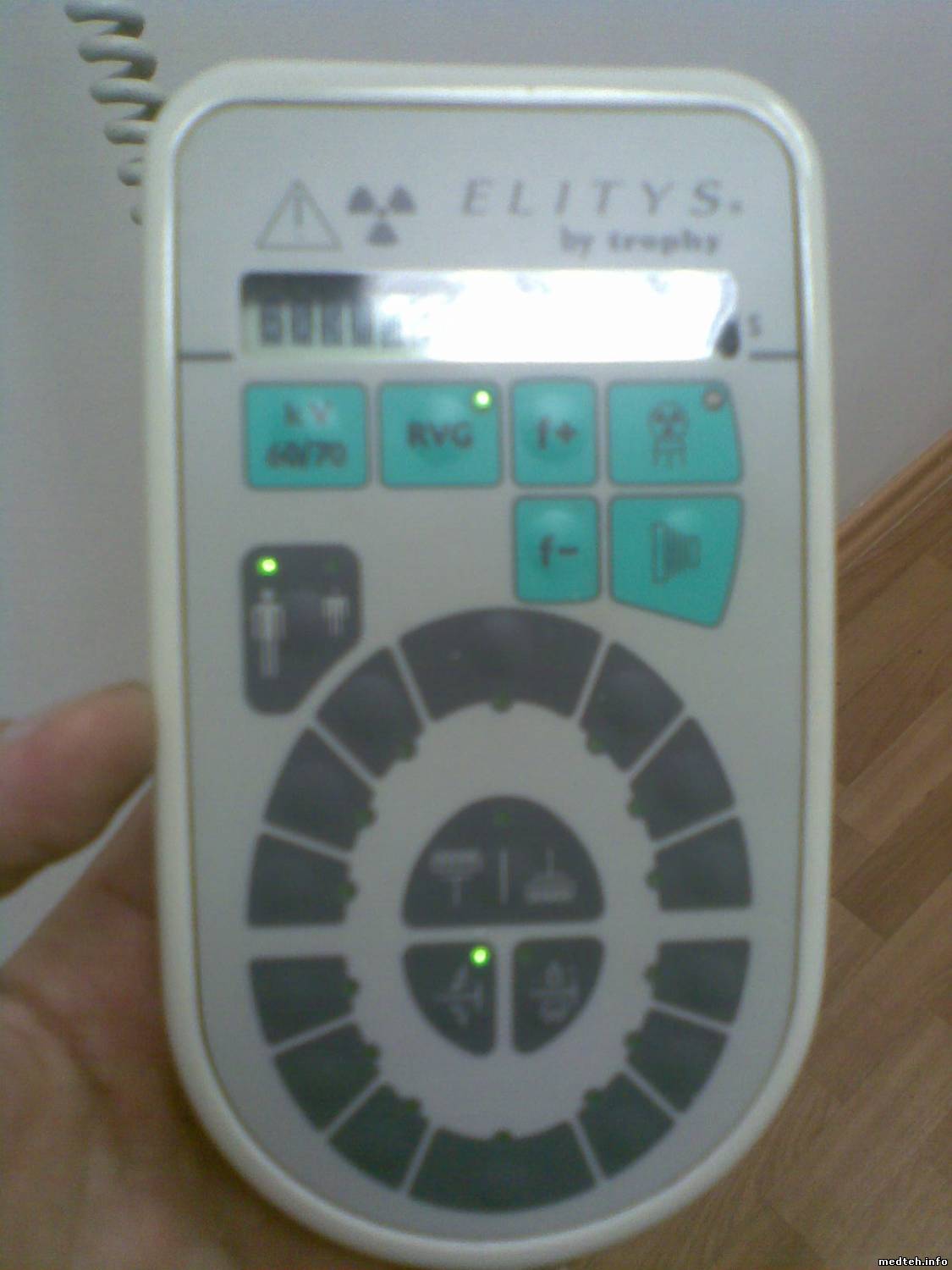

Коллеги рентгенмастера, нужна ваша помощь.
Короче, вот фотка,в таком состоянии дентальник издает прерывистый. постоянный сигнал ... при нажатии кнопки. Переключения c 60 кV на 70 kV. Переключения не происходит, но писк прекращается и при нажатии высокого идет снимок. Отпускаем кнопку сигнал возобновляется ...

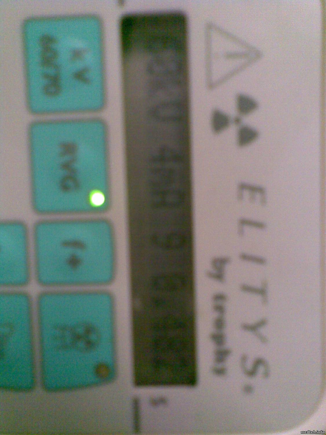

levschaДата: Среда, 01.Июн.2011, 18:20 | Сообщение # 13
Сочи(Адлер)
Нажатие на кнопки зубы. Сигнал не отключают ... включил самотестирование ... появилась вот такая надпись (вот еще фотка) - Incisor - что в переводе означает резец или передний зуб ... но сигнал не прекратился ... помогите кто чем может ... Сами мы неместные ... biggrin mail1

еще такой вопрос.кто знает.что это за кнопка.похожая на самолетик.в руководстве ее описания нет,хотя обо всех кнопках описано...именно она и горит во время сигнала...
bigДата: Пятница, 03.Июн.2011, 02:08 | Сообщение # 15
Цитата levscha ()
кнопка, похожая на самолетик
Крылья "самолёта" - резцы. Это кнопка для общего снимка прикуса, например, для диагностики кариеса, или для, так называемого, ортодонтического снимка.
Цитата levscha ()
включил самотестирование ... появилась вот такая надпись - Incisor
Вероятно, система сообщает, что есть проблема с вышеуказанной кнопкой. Может быть, она постоянно замкнута.
"Летайте самолётами Аэрофлота!"

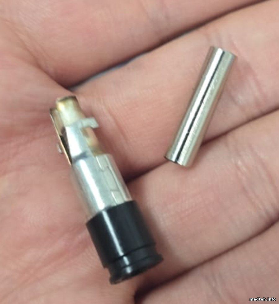

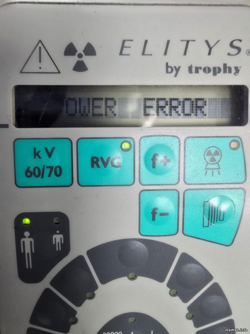

Приветствую.
Имеется данный аппарат, при включении ошибка: "POWER ERROR".
Заместо 2-х предохранителей стояли, похоже, подшипники ...
Может у кого есть мануал или запчасти на него. Или кто сможет помочь, естественно не бесплатно.
