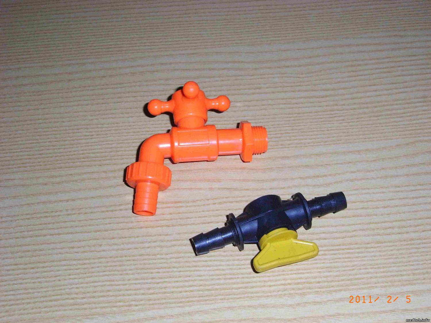

Краны и у нас проблема. Если отломался носик со шлангом выход нашел такой -подобрал пластиковую трубку рассверлил, вставил, вклеил дихлоретаном. На время ремонта вместо кранов использую зажим.

Quote (TechnoMed)
поехать просто на рынок строительный и искать кран,
Никакой утопии.Подобрал краны от систем полива,пластмассовые.

petroveechДата: Воскресенье, 26.Дек.2010, 20:27 | Сообщение # 11

А фото нельзя этих кранов, что искать.

Quote (zoil107)
Приблизительно это и хотел услышать, а то получается много заявок и тратить время на поиск чего то не зная можно ли найти аналог очень риского )))
Quote (petroveech)
Я бы тоже взглянул.

Quote (zoil107)
Аналогично, магазины типа "Дачный" , там и нашёл , правда из 4 один подтекал, пришлось махнуть сразу biggrin
zoil107Дата: Воскресенье, 06.Фев.2011, 14:08 | Сообщение # 14
У вас сообщений: 133
рентгентехник
фото крантиков

краны для проявок используют от аквариумных систем

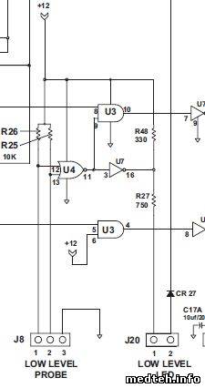

Добрый день. есть следующая неисправность, горит индикатор "мало проявителя", уровень проявителя максимальный, нагреватель проявителя не включается. На микросхеме CD4001 на 12 ноге +12V постоянно, вне зависимости от уровня проявителя. Заранее благодарю за помощь!
AlexiumДата: Четверг, 29.Авг.2013, 13:33 | Сообщение # 31
Cyclone, - кусок схемы -
CycloneДата: Воскресенье, 08.Сен.2013, 16:47 | Сообщение # 32
Вообщем проблема заключалась в том что контрольный винт находящийся в емкости с проявителем , должен через проявитель замыкаться нА массу, таким образом на входе элемента не-или u4 получаем два 0 а на выходе появляется единица. Условия эксплуатации не менялись, проявитель тот же , обрыва от разъема до винта нет, сделали перемычку 1 и 3м контактом. работает нормально ,контроль проявителя визуально.
А каково качество контакта между проводом и винтом, который "живёт" в проявителе?
Кстати, схема реагирует только не проявитель. Воду за раствор не считает.
CycloneДата: Пятница, 13.Сен.2013, 10:32 | Сообщение # 34
Чистенький винтик, без видимых окислов и отложений, звонился на раз, только после того как все заработало появилась мысль, что, не смотря на видимую чистоту, стоило пройтись абразивом по нему. Если возникнет такая проблема рекомендую начать с именно с этого.
