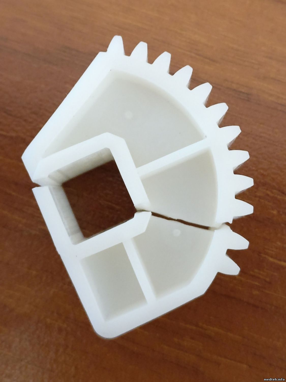

1vokДата: Вторник, 06.Мар.2018, 15:43 | Сообщение # 23
Нет
Приветствую!
Такая беда случилась, сломалась вот эта штука.
Буду благодарен если подскажите артикул детали и где приобрести.

BomberbugДата: Вторник, 06.Мар.2018, 20:04 | Сообщение # 24
У вас сообщений: 713
engineer
как вариант нарисовать модель и напечатать на 3D-принтере...
Самое заморочное - нарисовать модель.. .Печать вообще по сравнению со стоимостью оригинала на порядок должна быть дешевле.
Сам рисовал с нуля шестерню специфическую для своего миксера - ничего, за неделю программу освоил :-)

bespalnik72Дата: Среда, 07.Мар.2018, 05:04 | Сообщение # 25
У вас сообщений: 320
Доброго времени суток!
Попробуйте обратится к зуботехникам ,есть пластмасса и литейки ...сделают слепок..и.т.д тоже как вариант ..заусенцы обработать напильником... drinks

AVAMДата: Суббота, 10.Мар.2018, 13:02 | Сообщение # 26
У вас сообщений: 299
москва
Из трех сделанных на 3д принтере, подошла одна усиленная из авс пластика.
konika.stl (377.4 Kb)
ANDRY
Сообщение отредактировал AVAM - Суббота, 10.Мар.2018, 13:51
1vokДата: Суббота, 10.Мар.2018, 22:28 | Сообщение # 27
Нет
Всем спасибо за советы.
AVAM, отдельный респект за 3d модель детали good
