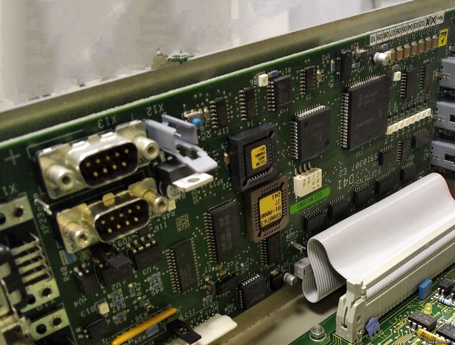

SEWAДата: Воскресенье, 07.Авг.2022, 22:55 | Сообщение # 173
Подскажите, куда конкретно подключать нуль-модемный кабель? В какой блок?
Нужно откалибровать потенциометр кассетоприемника.
SEWAДата: Среда, 10.Авг.2022, 13:01 | Сообщение # 174
Думаю, в плату D41 разъем X13.

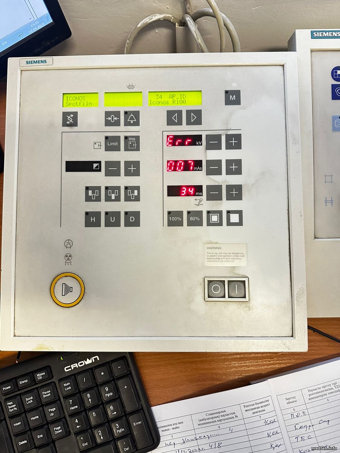

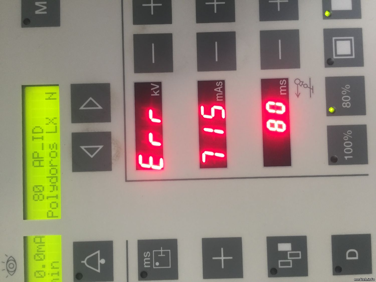

Vampir0182Дата: Среда, 14.Авг.2024, 15:12 | Сообщение # 178
Астана
https://www.medteh.info/forum/22-1216-1
Личная тема Vampir0182 присоединена к этой специализированной теме.
Рентгенаппарат AXIOM Iconos R100 от Siemens.
Показывает следующее ошибки, см. в прикреплениях.
Подскажите где искать причины проблемы?
Или расшифровку.
