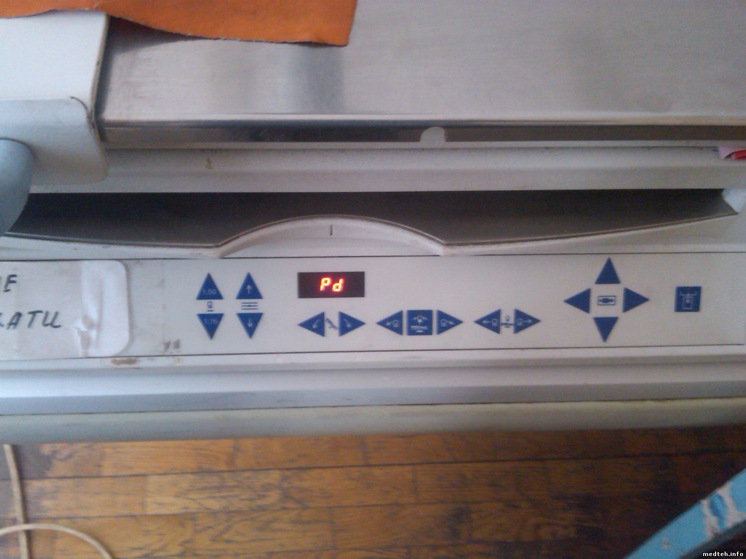

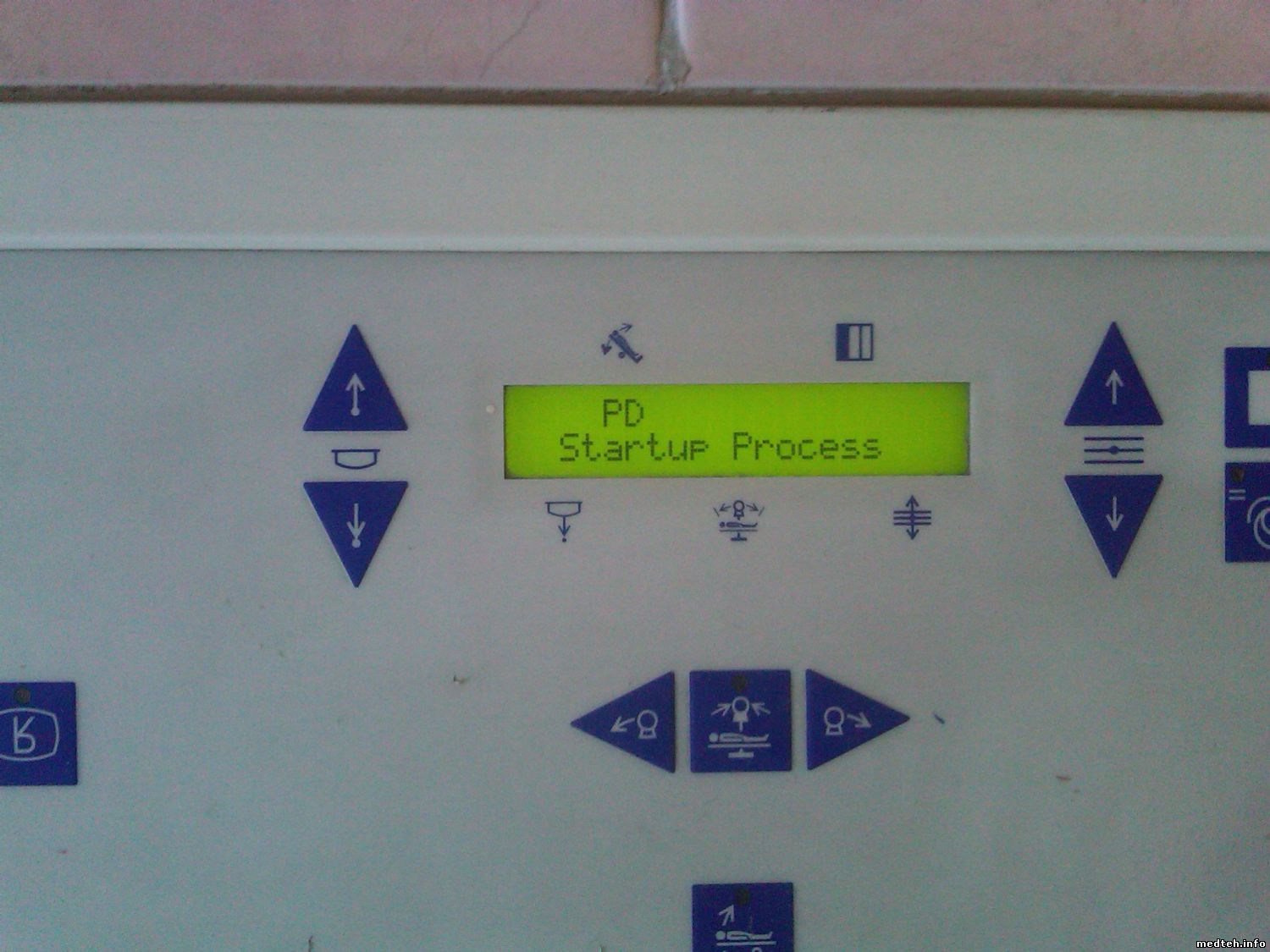

layterДата: Вторник, 17.Фев.2015, 10:23 | Сообщение # 122
інженер з ремонту
львів

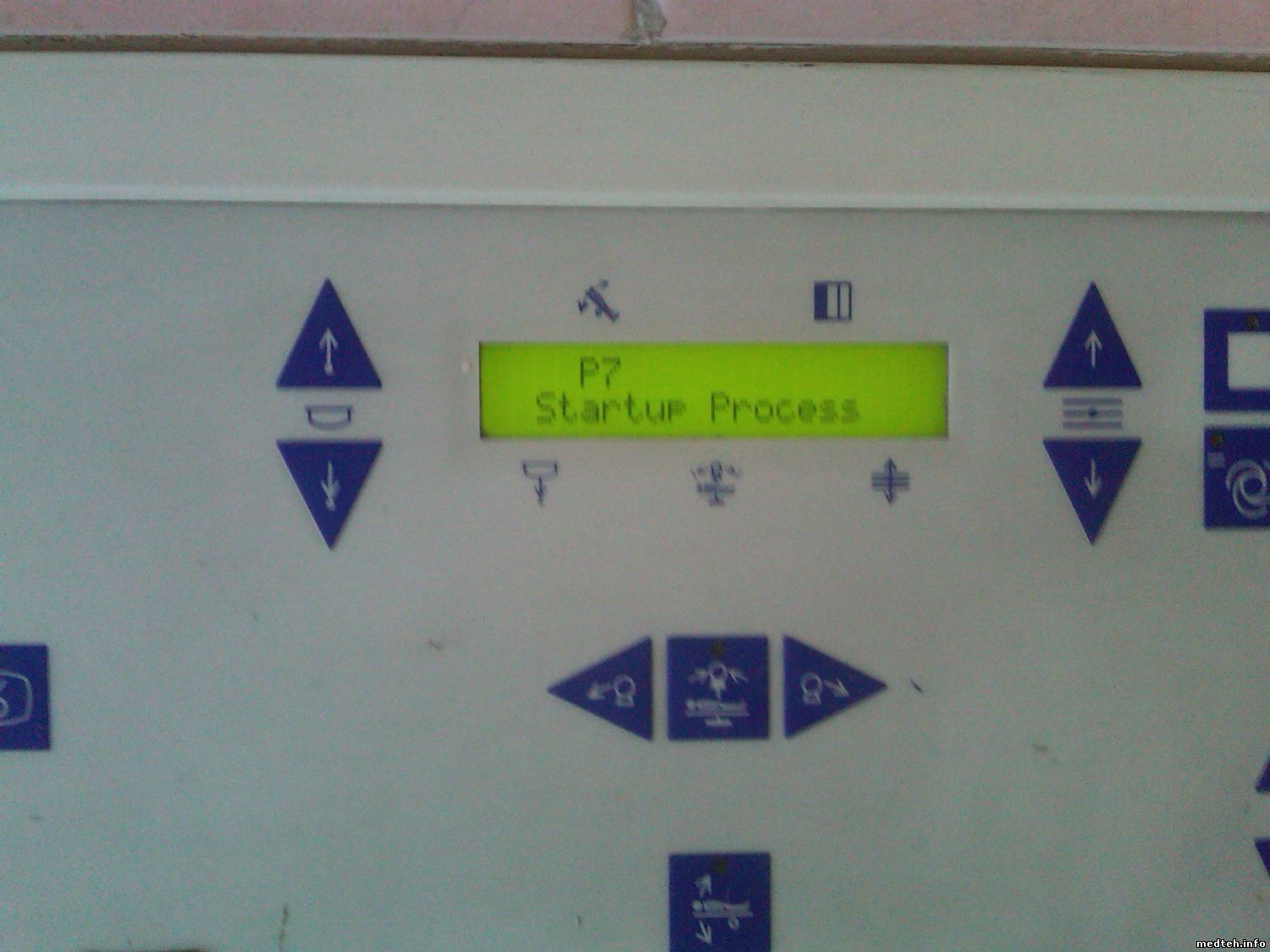

модель аппарата siemens iconos r100 2007 г.в на пульте управления столом при загрузке выдает PD и стол дальше НЕ грузиться не реагирует ни на одну команду кнопок в вопрошающему на индикаторе моргает 2
anton26Дата: Вторник, 17.Фев.2015, 11:04 | Сообщение # 123
У вас сообщений: 375
А в пультовой пульт присутствует? Откуда лаборант делает снимок? Там что-то пишется?
layterДата: Вторник, 17.Фев.2015, 16:13 | Сообщение # 124
інженер з ремонту
львів
пульт то есть но он не реагирует (он в параллель пульта стола стоит) + смотрел на Р 200 то там вопрошающему он загрузаеться в 6 мигающую, стол не геагуе ни на кассету ни на любое перемещение
anton26Дата: Вторник, 17.Фев.2015, 16:23 | Сообщение # 125
Кнопки аварийные отжаты? У вас еще и р200 не работает?
Скиньте фоток. Может я такое и не видел...

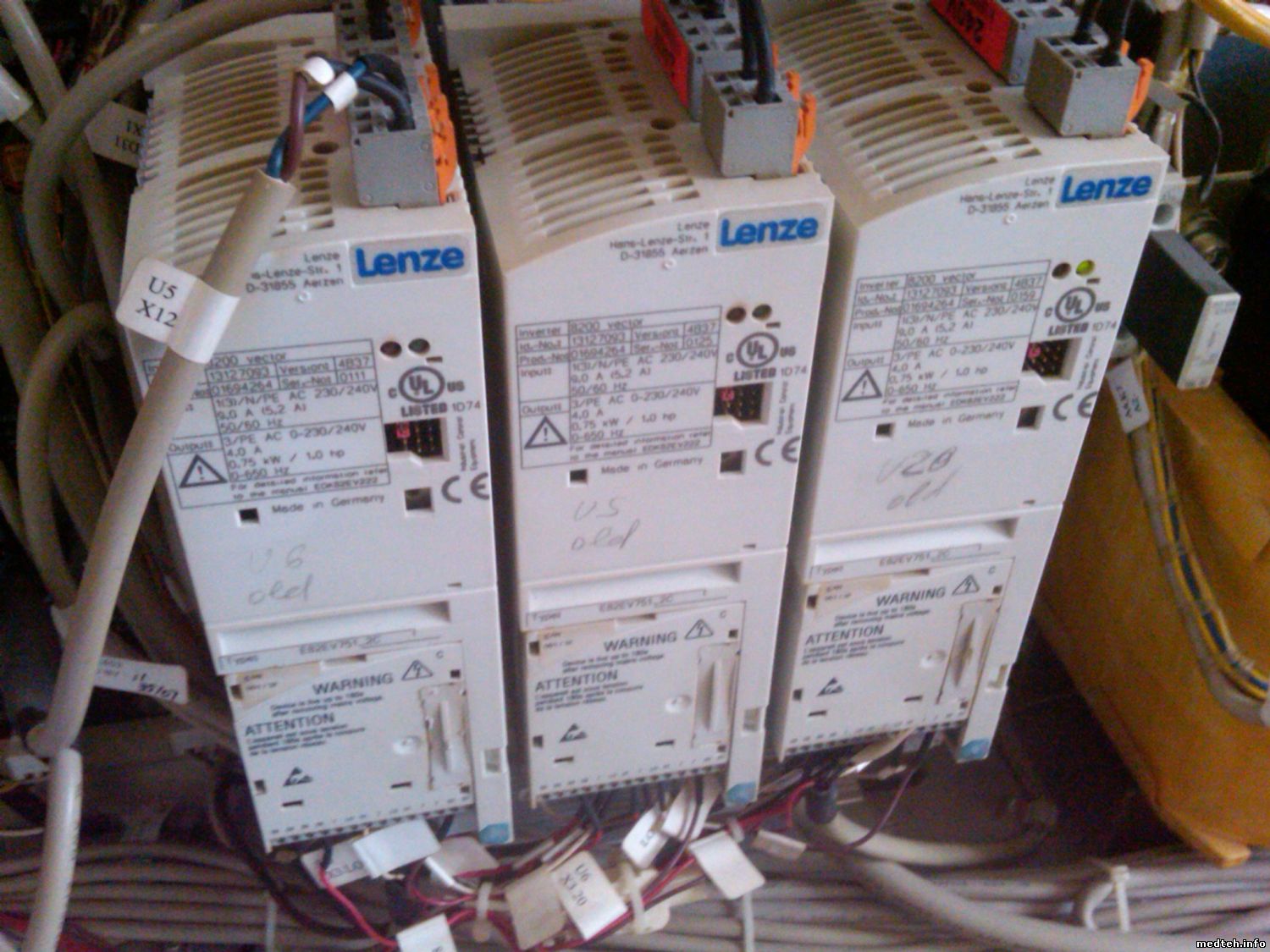

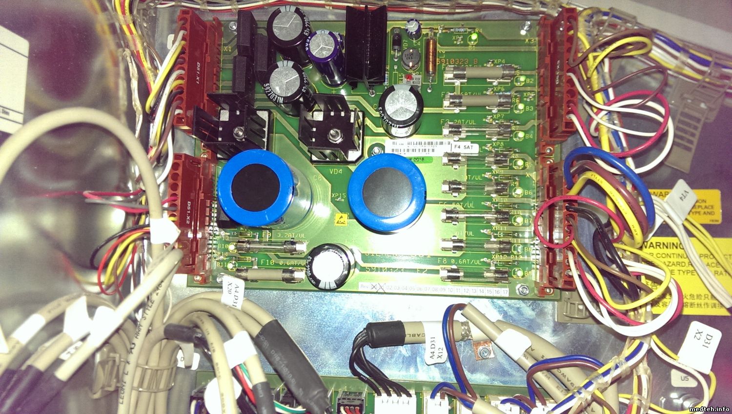

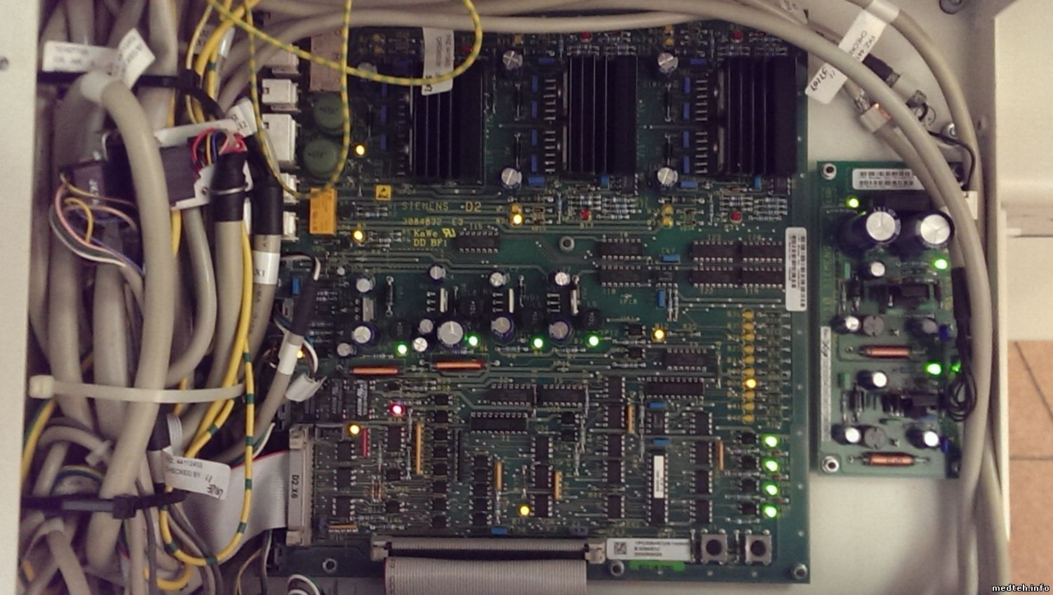

layterДата: Среда, 18.Фев.2015, 14:19 | Сообщение # 127
інженер з ремонту
львів
вот фото що відбувається
9216211.jpg (115.6 Kb) · 7630477.jpg (115.9 Kb) · 0990043.jpg (172.3 Kb) · 7488722.jpg (114.7 Kb) · 3069636.jpg (114.7 Kb) · 8549575.jpg (112.2 Kb)

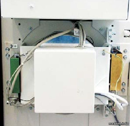

anton26Дата: Среда, 18.Фев.2015, 17:46 | Сообщение # 128
За столом есть большая крышка. Стоит вертикально. Много болтов под шестигранник. Снимите крышку. Там есть автоматы. Проверьте, похоже один отключен. Проверьте аварийную кнопку. Красную. Она должна быть отжата.
layterДата: Четверг, 19.Фев.2015, 17:24 | Сообщение # 129
інженер з ремонту
львів
у меня только две кнопки стоп они отжатые, автомат включен и проводить220в, есть вопросы у меня на плате Д 31 светит диод В19 нашел на него описание "стол поперечной направляющей" идет одновременно с В17 "а В17 не светит вот опис свето деодов у меня светятся еще такие светодиоды В 28,26,25,19,47,30,55,56,57,58,59,27,52,21 (а В53 в пол накала)
anton26Дата: Четверг, 19.Фев.2015, 17:51 | Сообщение # 130
Нет, дружище, светодиоды посмотреть не могу. Сфотайте то, что под крышкой, я писал. Там еще 4 блока стоят одинаковые. Почитайте здесь и фотки гляньте.

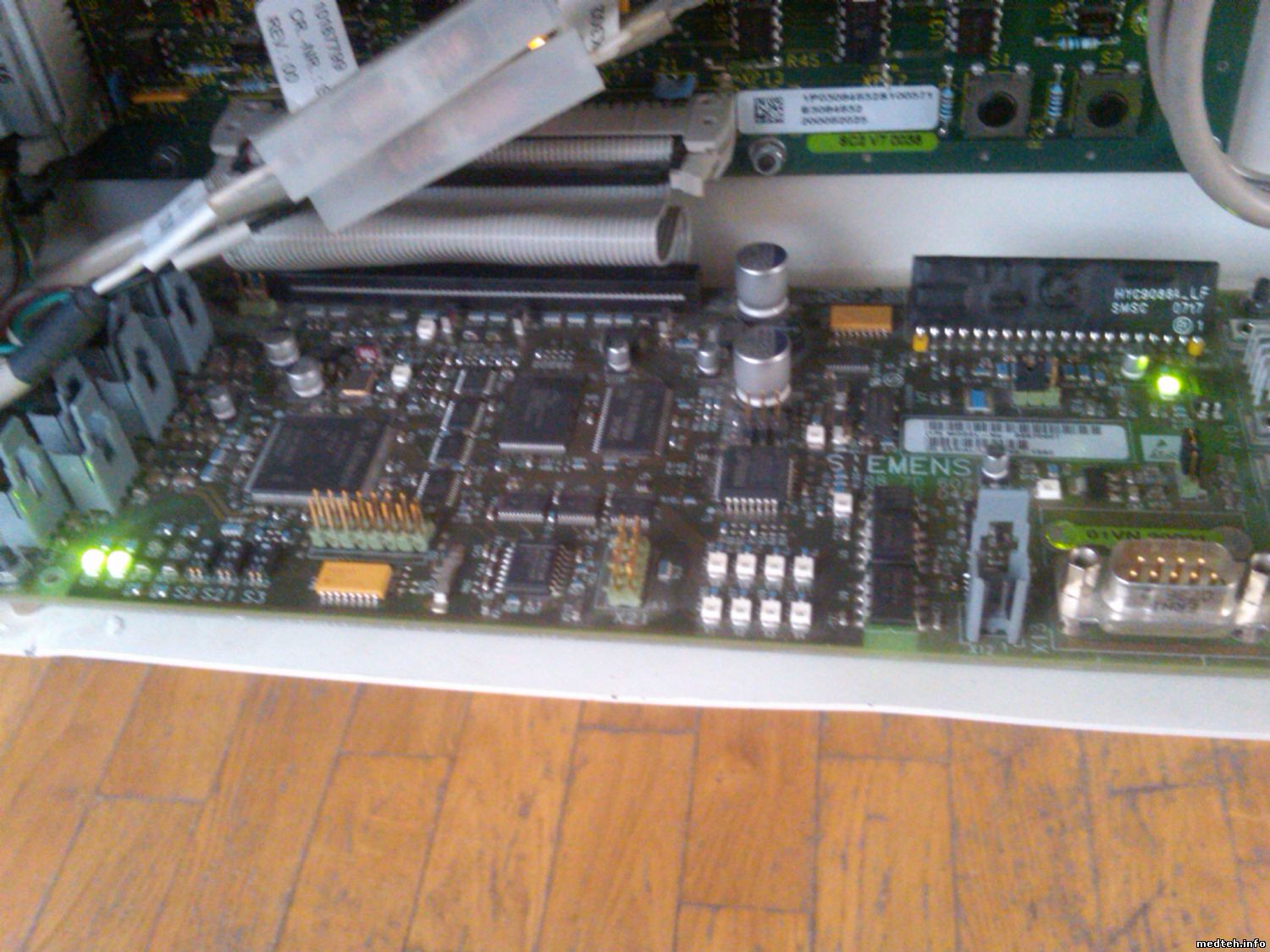

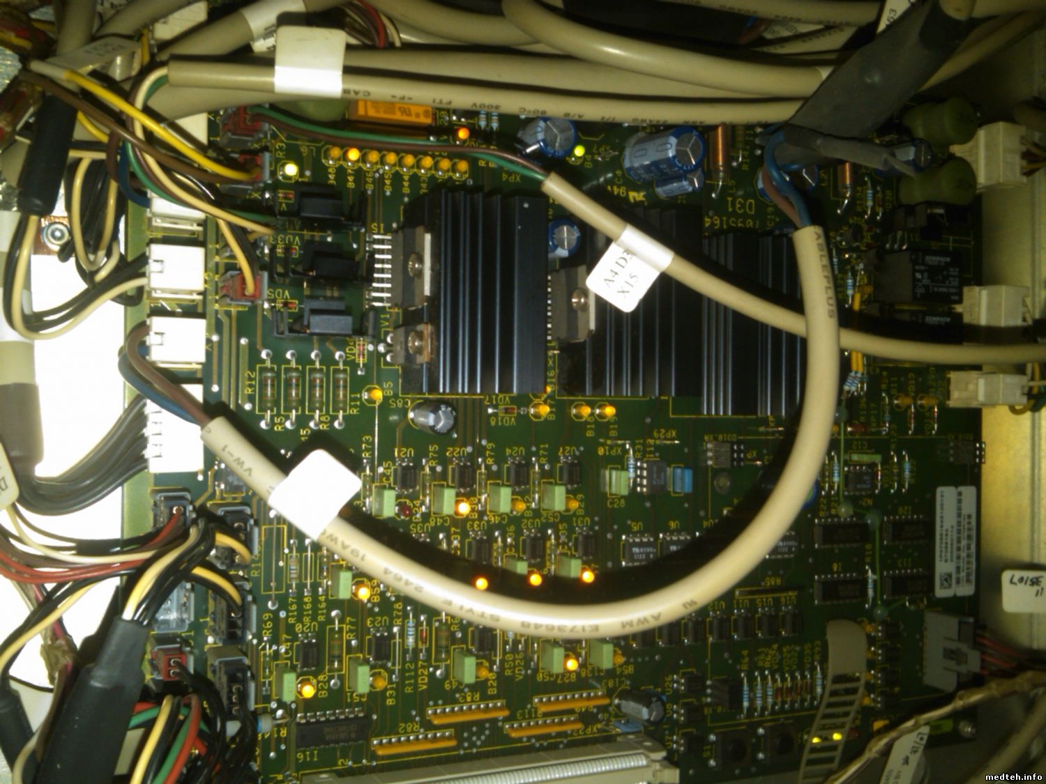

layterДата: Вторник, 24.Фев.2015, 10:39 | Сообщение # 131
інженер з ремонту
львів
фото
anton26Дата: Вторник, 24.Фев.2015, 11:56 | Сообщение # 132
Похоже, меняли местами Lenze U5 и U6. Зачем? Возможно не вы. Тогда кто? Посмотрите откуда питание приходит на Lenze. Если не ошибаюсь, зеленые светодиоды на них должны гореть.
Сложно все. Боюсь, не осилите самостоятельно.

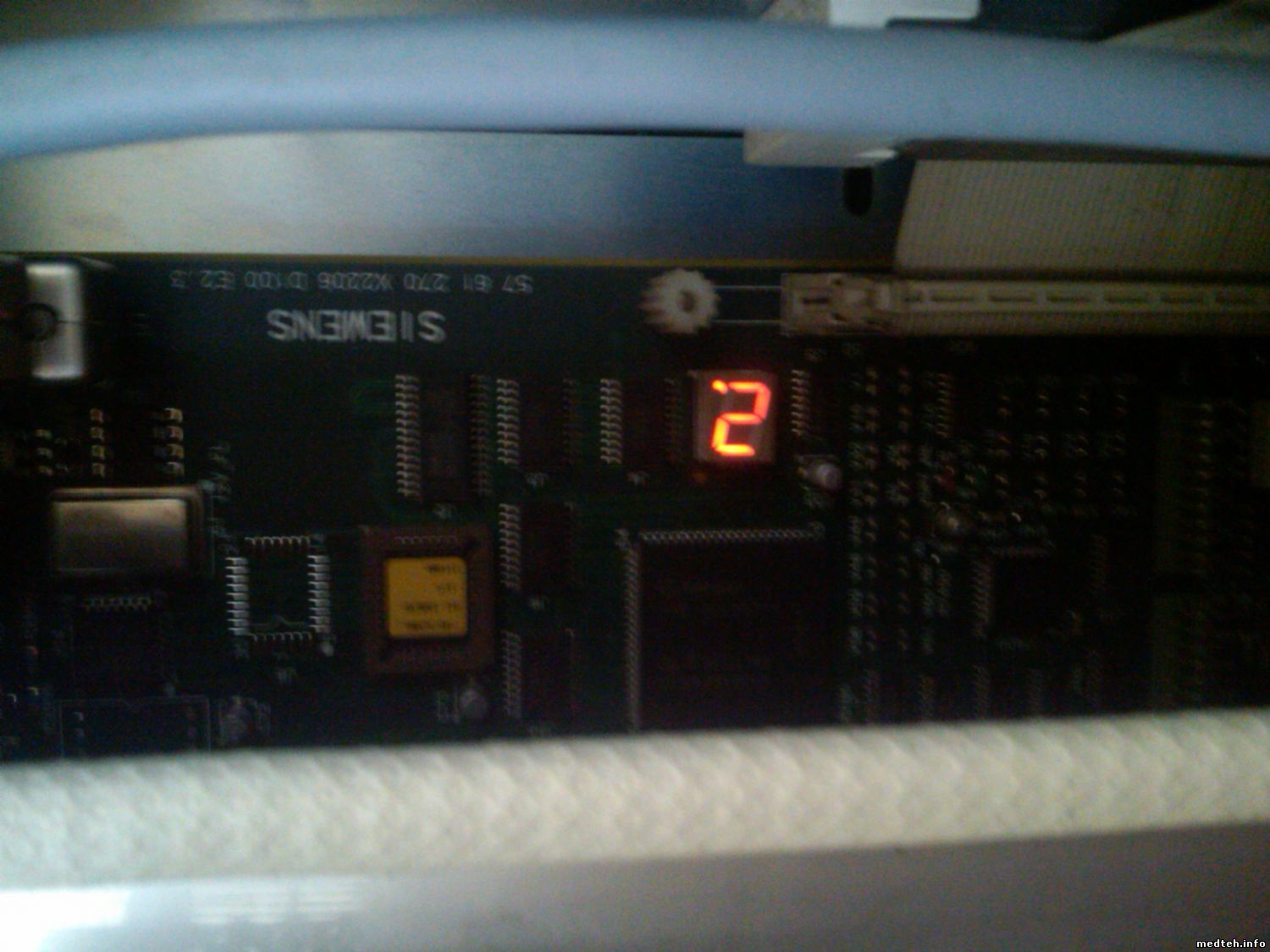

Прошу помощи разобраться. Аппарат Siemens Axiom iconosR100. При включении, после проведения диагностики двигателя кассетоприемника, сгорает предохранитель F7 на плате D51. На панели оператора оповещение "Emergency Stop" и ошибка 0212 032 (Ошибка в 5V питании). Все аварийные кнопки проверенны.
Сообщение отредактировал VovanMT - Четверг, 03.Дек.2015, 04:42

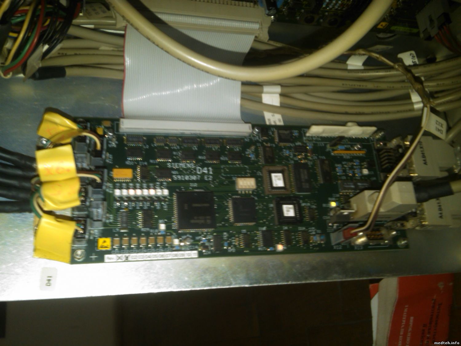

Praktik84Дата: Пятница, 10.Фев.2017, 11:36 | Сообщение # 144
Здравствуйте !
тут такое дело.
Siemens Axiom Iconos R100 (год выпуска если критично то уточню, но вроде 2003)
Ошибка 501/032 Collision
При этом:
мигают все 4 лензе зеленым светодиодом (то есть режим "не готов")
плата D41 не дает разрешение на работу.
естественно стол не движется и не наклоняется.
Ситуация осложнена тем что ремонтировать его уже пытались некоторые ремонтреры, что делали, когда и как неизвестно...
Прочитав форум, приободрился - и проверил CAN адаптеры на лензах U5 U6 - нашел один неисправный дисидиси преобразователь с 24 на 26 вольт
заменил -на 24 на 24 чуть большей мощности. питание 5 вольт появилось.
и ничего не поменялось - ошибка 501/032 Collision никуда не делась ...
просмотрел по пунктах из сервис мануала и того что написано тут
- Напряжение 15 В - есть, т.к. LED_B12 горит.
- 240 В на X1 присутствует, зеленый индикатор мигает.
- Перемычка JP5_1-2 на базовом блоке D41- есть
- Шина CAN - отключил, подключив только две оставшихся лензы - не работает.
- посмотрел осцилографом - импульсы есть на обоих проводах. (амплитуда гдето пол вольта в плюс и в минус .. точно сказать трудно тк осцилограф зело старый и плохой...)
Выдернул шину вообще- включил аппарат. Ничего не изменилось.
КУДА КОПАТЬ ДАЛЬШЕ ?
Есть мысли по поводу ДИП переключателя на 41 плате .. в каком положении он должен быть?
в аппарате есть другая такая же плата - можно ли менять их местами ? (неохота завалить аппарат совсем так как он сейчас работает хоть с неподвижным столом)
Компа подключится к аппарату пока тоже нет, тк в командировку приехал на легке...

Добрый день! Кто сталкивался с такой проблемой, включаем аппарат на пульте стола загораются все лампочки на дисплее ничего не пишется прочерки, на втором пульте через минуты 2 загорается ошибка 007. Стол полностью запускается но в какой то момент медленнее вроде тестируется. После теста все функционирует даже кассету принимает и выдает, но иногда излучатель с кассетоприемником и дека стола двигаются или рывками или совсем перестают двигаться, в столе снизу вроде все светодиоды светятся. До этого было один раз такое но несколько перезагрузок это дело решили и работал он 10 дней без единого сбоя, а еще раньше было такое что пропадали частично показания на пульте это положение стола и угол наклона излучателя кто сталкивался с аналогичной ситуацией или у кого есть какие мысли по этой проблеме,помогите разобраться прилагаю видео
