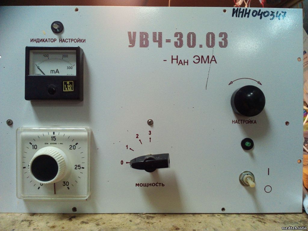

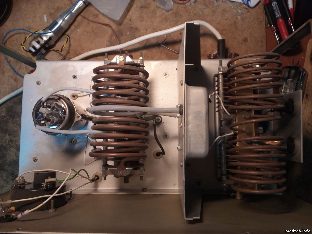

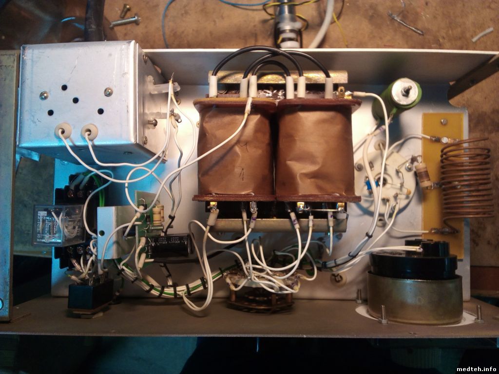

Извиняюсь, что долго.
Аппарат УВЧ-30.03-"НанЭМА" как в названии темы.
Лампочек в аппарате нет кроме ГУ-19-1.

Смотреть цепи управляющих сеток лампы (катушка, резистор и пр. в "подвале")

В общем, заменили лампу и всё заработало, но нужно немного подстроить контур при замене лампы.
