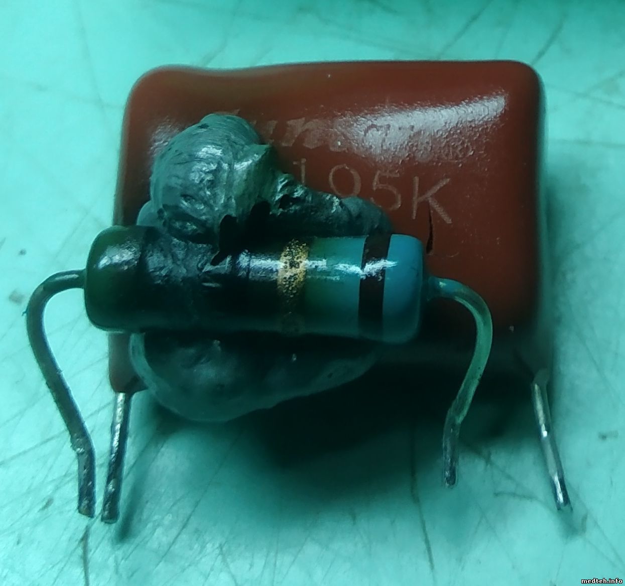

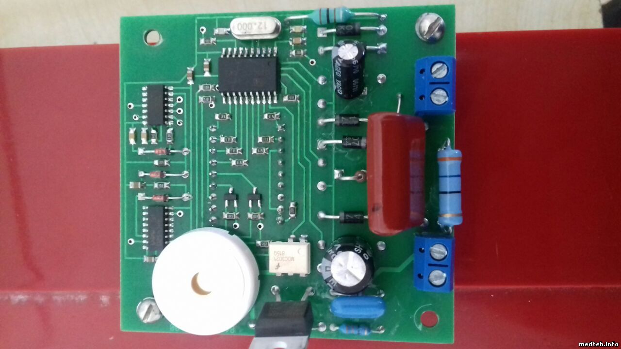

Пришёл в ремонт аппарат. Неисправность - не работает таймер (не светится табло). Сама неисправность:
Я не просил у них схему. По нынешним временам это неприлично ireful . Я попросил уточнить номиналы (вдруг завод что-то доработал). Вот что мне ответили:
И картиночку прислали:
Устал я от этой новой Рассеи mad Хочу обратно в СОВОК!!!
Если заметили, на фото маркировка на резисторах разная. Чёрт-те знает, что там эти китайцы рисуют. Я привык верить схеме и спецификации. Такие вот дела ...
