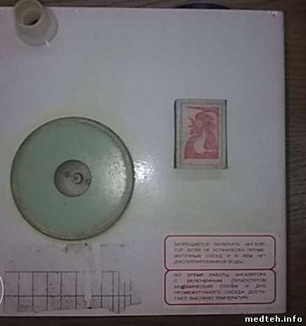

Oleg150965Дата: Четверг, 19.Фев.2015, 14:50 | Сообщение # 47
радиолюбитель
Николаев
вот его фотка с верху
anton26Дата: Четверг, 19.Фев.2015, 17:28 | Сообщение # 48
У вас сообщений: 375
Слышал, в последнее время врачи не любят ультразвуковые ингаляторы. Некоторые лекарства... расщепляются что-ли... в результате воздействия частотой. Не хотите с врачом проконсультироваться?
veveeleДата: Четверг, 19.Фев.2015, 19:06 | Сообщение # 49
У вас сообщений: 123
Луцк
Oleg150965, В нижнем стакане, который вкручивается в корпус, стоит пьезоэлемент, если его (стакана) нету, то брать аппарат нестоит (цена пьезоэлемента 100 - 150 грн., а то и дороже).
Если нижний стакан есть, проверьте рабочий ли ингалятор (налейте немного воды и включите).
Внутренний стакан для лекарства и крышку самому сделать, я думаю, не реально.
Думайте.

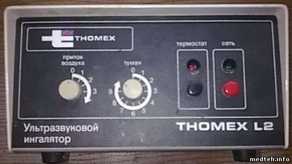

Oleg150965, Цена пьезоэлемента
Внешний вид ингалятора
Цена нового ингалятора.
