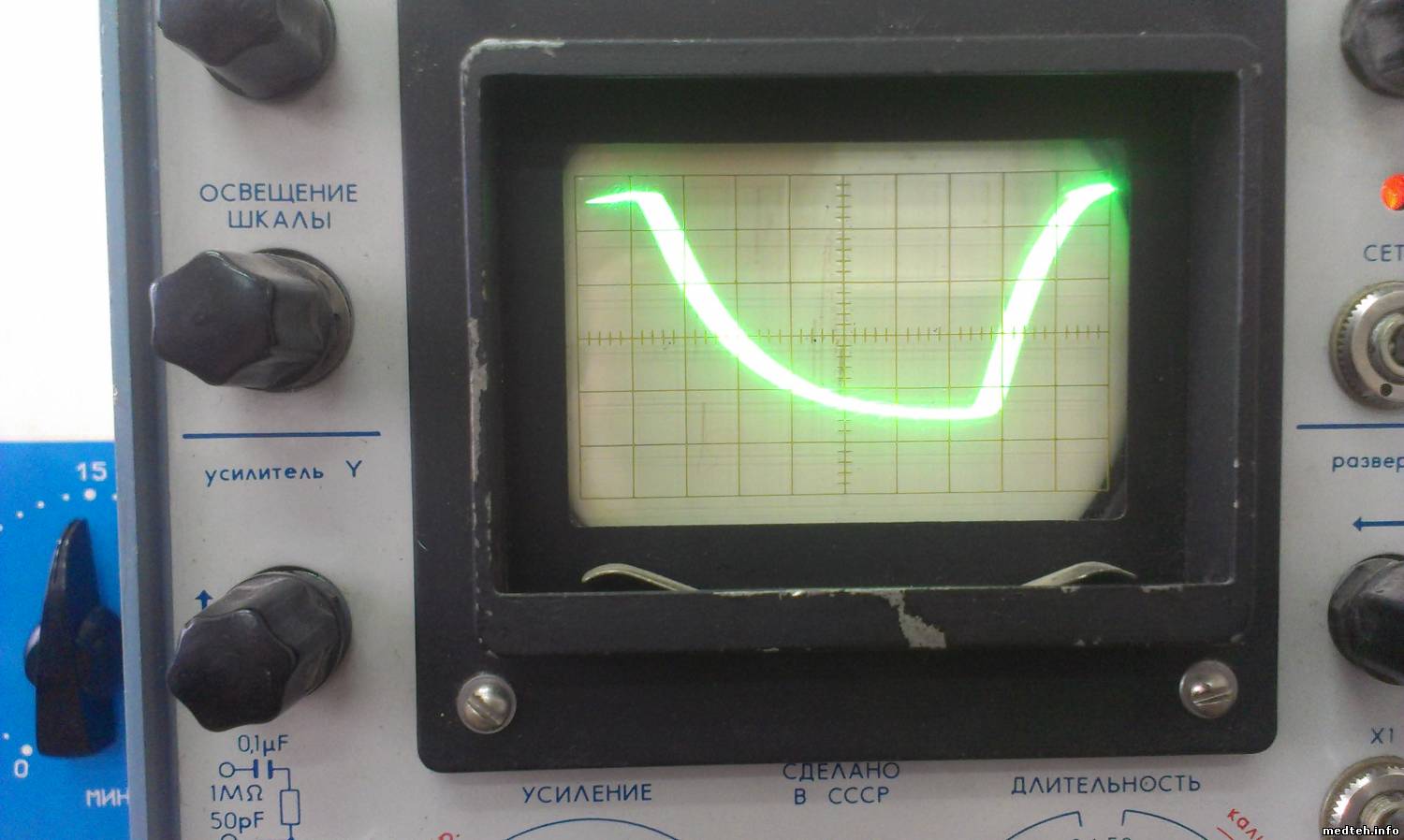

Пришел данный аппарат с пометкой "не проходит поверку".
Сигнал с выхода блока формирователя более-менее близко изображению из мануала: , .
А с выходного блока : ,.
Все временные интервалы при более интересных режимах- в норме, под вопросом сигнал режима ОН(50Гц) - тут и проблема(само колебание начинается "поздно",хотя период колебаний в норме для 50гц ОН и 100гц в ДН). Изначально грешил на емкости, но замена их на выходной плате результатов не принесла :(, переворошил все полупроводники, реле - все в порядке,
