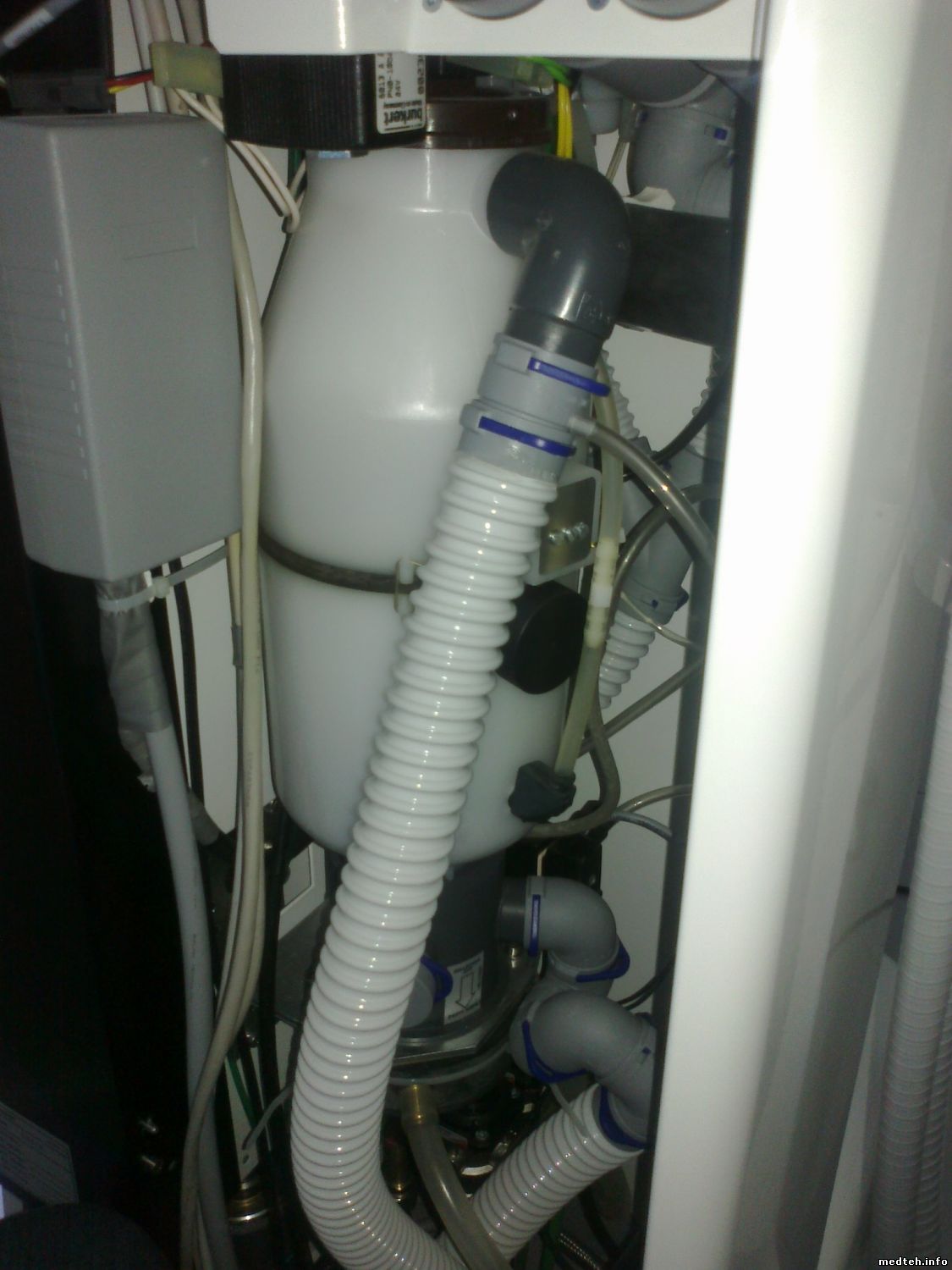

Уважаемые коллеги, имеется EKOM DUO и вот такой, на фото, сепаратор, если не ошибаюсь, Durr.
С таким сепаратором столкнулся впервые, возможности разбирать и изучать его пока нет.
Проблема состоит в том, что в помпу каким-то образом залетает жидкость, немного, но тем не менее.
Интересуют возможные варианты попадания воды. Да, и в целом принцип работы этого сепаратора.

он грязный , его не промывали оратолом или 555. аккуратно и внимательно разбери , почисти , собери. тебе повезло если ты первый. резиновые перчатки, очки и маска - желательны.

как-то больше на микровак похоже.

после монтажника,я у нее первый biggrin ей год всего и нагрузка на нее минимальная,не пойму,как грязь может повлиять?,ведь если жидкость попадает то либо сепаратор просто вовремя не отключается,либо может пеной залетает,но опять же почему не отключается от пены?Завтра полезу разбирать.А мои утопленники все же не все выжили 3 мотора подъема кресла видимо все же придется менять,зашумели,ржавчина пошла,2 периодически встают,у меня Linak со Стомадента с мертвой шестерней лежит,завтра попробую скрестить его с китайцем,переставить шестерню с китайца на Linak,а два придется заказывать.
а можно в этом месте поподробней? unknown
поплавок проваливается в пену.
мировак- это свой, планмековский вариант сепаратора. видел, правда, давно. подробностей не помню.
МастерБакуДата: Вторник, 14.Июл.2015, 19:35 | Сообщение # 9
пожалуйста - плюх-плюх . дальше не помню blush

весь пока не разбирал.снял снизу черный резиновый поддон,там совсем небольшой осадок,думаю проблема не в загрязнении,может проблема в пене и нужно использовать жидкость рекомендованную производителем?
знак вопроса неуместен. нужно использовать. drinks
в некоторых случаях невредна закладка в фильтр пеногасительных таблеток/свечек. надо мануал по установке смотреть.

эт понятно,но вопрос в данном случае не в этом,просто на моноджетах таких проблем ни когда не возникало,максимум,что могло случиться от наличия пены это отключение работы помпы,но ни как не попадание в нее влаги,а тут дорогущая установка и в итоге наличие воды и кристаллов жидкости в помпе,просто я пытаюсь понять,за что заплатили столько денег? unknown
А в моноджете три штыря. Пену он воспринимает как жидкость. А микровак воспринимает пену как ничто. Кстати, Сирона тоже такая.

biggrin Я конечно, экспертов не вызывал, но думаю, это кристалы от очищающей жидкости. Они внутри помпы как сталоктиты в пещере ...
