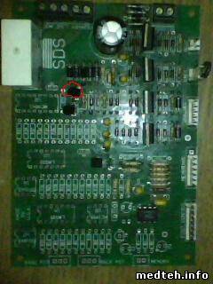

Имеется кресло SDS аля 90-х годов. гидравлика. Умерла плата управления. Сгорел транзистор PN 2222
заменил транзистор, включил он сразу начинает кипятиться и дымить, затем взрывается. Прозвонка всех элементов коротыша не выявила. Кресло не реагирует ни на какие команды.
Замена платы решила проблему. Но хочется востановить и эту.
Кто сталкивался с такой проблемой прошу помощи.
на фото транзистор обведён красным. А всего их там три.
