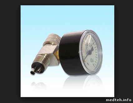

где и чем он мерял ?
DangerДата: Четверг, 19.Апр.2018, 22:40 | Сообщение # 20
У вас сообщений: 194
врач стоматолог
Павлоград
чем то таким))
Вам не могу сказать спасибо, через 6 дней ток разрешают)
МастерБакуДата: Пятница, 20.Апр.2018, 09:17 | Сообщение # 21
многовато , однако

2-2.2 нужно на пескоструй ?
выставляется 2.4 под наконечник . пескоструй на том же шланге больше получится .
KentДата: Суббота, 21.Апр.2018, 01:07 | Сообщение # 25
У вас сообщений: 103
Невиномысск
это вероятно на воду
на китайцах видел что на воздух стояли - вместо 3 канального изменяемого клапана на вспомогательный воздух.. может конечно необходимый колхоз от мастеров в рамках "здесь и сечас"
понял - промежуточный манометр есть - сделаем

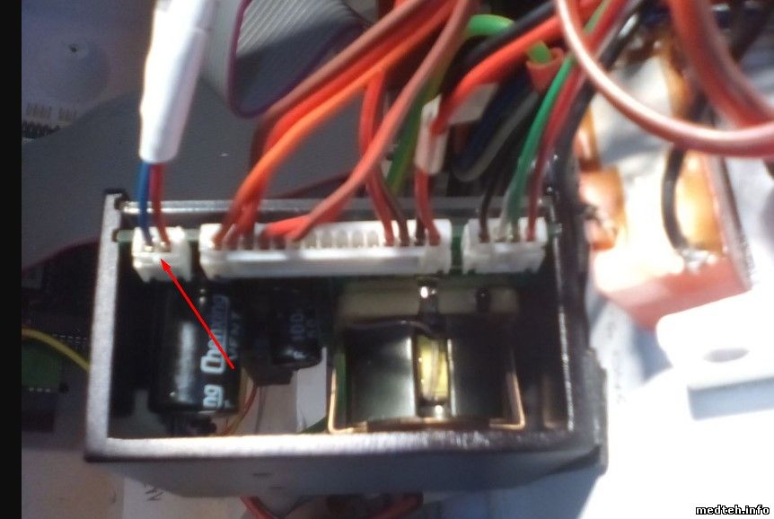

я же не техник) он вытягивал клапан и выкручивал толи с заду::) то ли с переди металлическую пластину а потом вытягивал прокладку.
По поводу потенциометра вот тут обсуждали http://www.medteh.info/forum/35-6113-122763-16-1378659401 крутилку не обойти.
Сейчас питание на катушку клапана осуществляется "на прямую", он вытыкнул с блока проводки что на картинке, потому как неясно почему пропадало питание . Был какакой то не приятный запах при работе блока на сухую, сказал что деталь в блоке перегревается и не дает напряжание на каташку.
