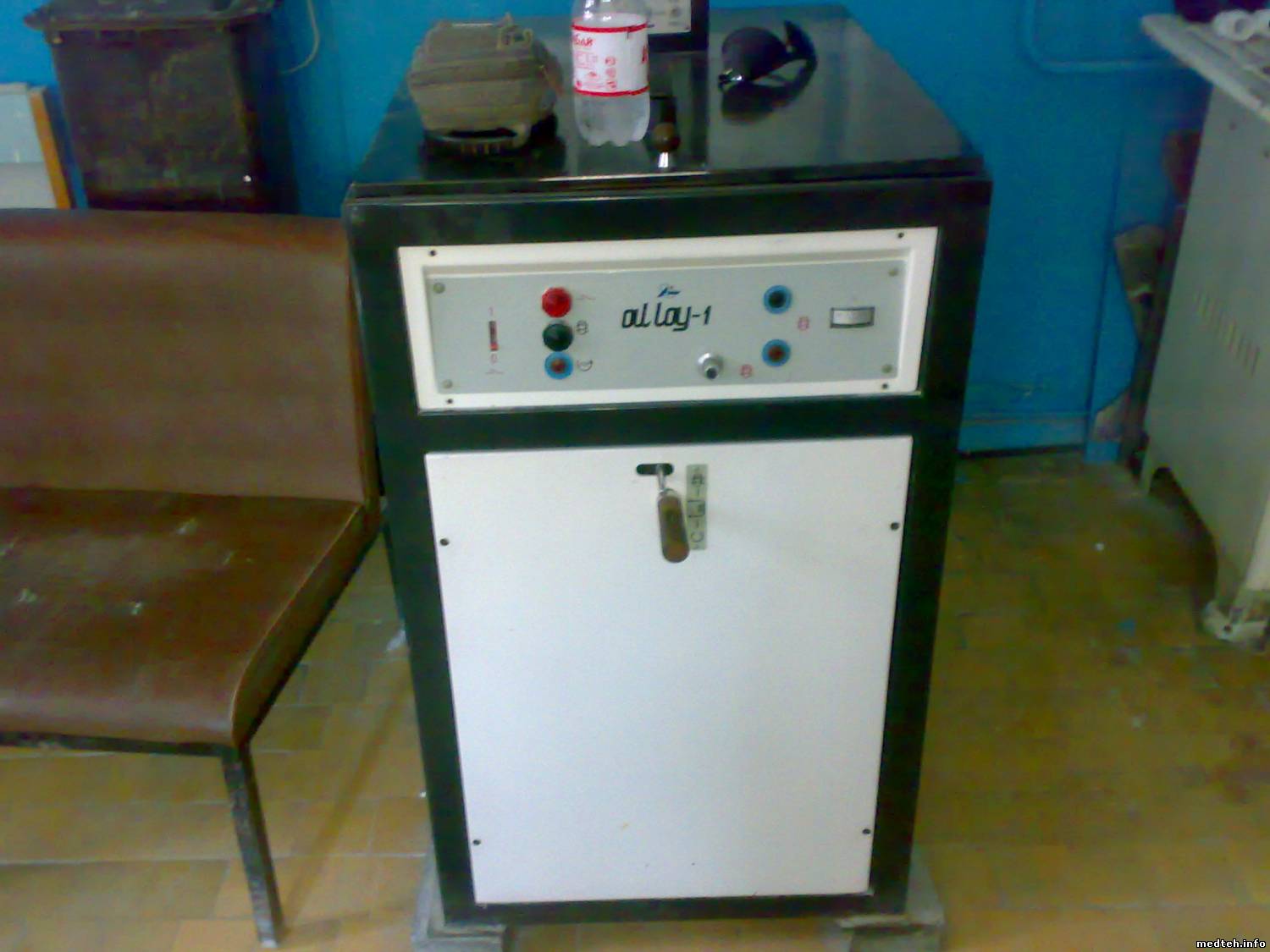

Неизвемстная печь. Производства г.Подольска
Александр86Дата: Вторник, 13.Июл.2010, 14:54 | Сообщение # 1
У вас сообщений: 155
Печь ечь для плавки метала в тигеле не работает.Когда ее включаеш датчики все работают.Температура повышается но нагрев плавка метала не происходит.Печь строго обрразца 1994 года.Внутри имеется 2 больших трансформатора лампа накаливания и 2 спирали.Помогите с ремонтом.Что нужно заменить для того чтобы она начала плавитьдля плавки метала в тигеле не работает.Когда ее включаеш датчики все работают.

Я серьезно .На печи название Alloy.В паспорте написано Установка литьевая АБ 2020.Производитель г.Подольск Сапфир-Луч 1994 год производства

Allay - Пламя. Когда я пришел работать, такую как раз списали.

Подольские литейки имели несколько вариантов ламповых схем, отличающихся незначительно.
Поэтапно можешь сделать ===>
ВНИМАНИЕ!!!
1. Если копаешься во включенной литейке, аккуратнее, там всёж 5 kV гуляет, анодная напруга.
2. Ни в коем случае не крути подстройку резонанса генератора, потом не настроишь, если заработает, "мощность потеряешь".
- посмотри на лампу, светится?, накал есть?
- сними лампу, почисти "ноги", возможно где-то плохо контачит.
- осмотри индуктор, не снимая, нет ли межвиткового, может случайно помяли, вещь нежная.
- при выключенной литейке, сними высоковольтные кондеры, проверить их не проверишь, но визуально осмотри, нет ли где дорожки пробоя.
- есть там ещё катушка анодная, намотана ПЭВ-0.8, на текстолитовом каркасе, здоровая такая, отпаяй выводы, сними, и осмотри на пробой.
Была у меня такая история, что снаружи она выглядит нормально, да и ломаться-то там нечему, провод по любому не перегорит, а вот изнутри полого каркаса, шла дорожка прошитая 5 кV, до самого края, считай на корпус. Т.е, со временем текстолит потихоньку выгорал, выгорал, ну и ...
Пришлось считать витки, снимать весь провод, зачищать всё, наматывать заново. До сих пор работает, только фторопласт поставил дополнительно, между катушкой и корпусом. А если найдешь фторопластовую оправку, то вобще вечная будет.
- сними крышки совсех релюшек, проверь контакты, зачисти.
Ну и как крайний вариант - замена лампы, дороговато, но пару раз помогло.

Привет уважаемые, такой же агрегат и с такой же хренью, токма допустили до меня к нему знакомого электрика, который снял ГУшку вместе с подставкой, и оставил кучку незакрученых винтов ибо расстроился когда у него как рассказал персонал мультяха дымом пошла biggrin
Имеются вопросы: 1 Как присоединялся сеточный резюк к сетке ФИЗИЧЕСКИ? Подозреваю, что к хомуту как и анод, но хомута небыло! unknown
2
Quote (BFG2000)
это L1 или L2 , если 1 то понятно куда моща уйдёт, через С1 на корпус
3 На морде окромя кнопок, лампочек и ручки "мощность" есть индикатор НЕПОНЯТНО ЧЕГО с шкалой -25---0----25, при включении гена уходит в -10, прибавляем мощи до мах показывает 10. На схеме и в описании его нет.
4 Непонятно как правильно должен работать РОТ (регулятор оптический тиристорный), в описании ничего, на схеме черный ящик, хотя ручкой мощность напруга на анодном трансе меняется от 0 до мах.
Вот такие блин пироги, точнее коронки mail1

боюсь, что не треба, ибо если верить своим глазам провод от него ущодит в РОТ, а
Quote (ЦЕХ)
непонятно также как калибровать этот пирометр, автоматика похоже не работает
