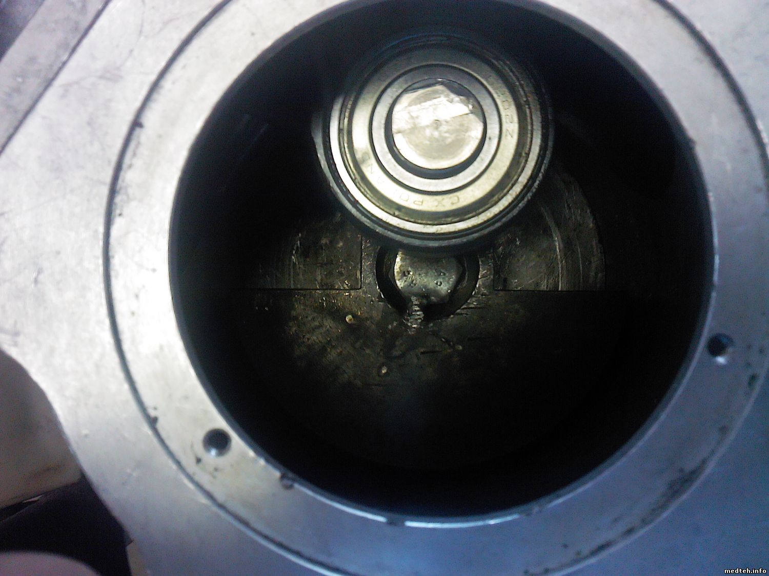

Руприхт, как обещал https://yadi.sk/i/9p4kK50C3HXczq не бондарчук уж извольте biggrin если и так выработки не увидите коллега, то рупрехта уже не изменить rofl пусть паясничает. yes

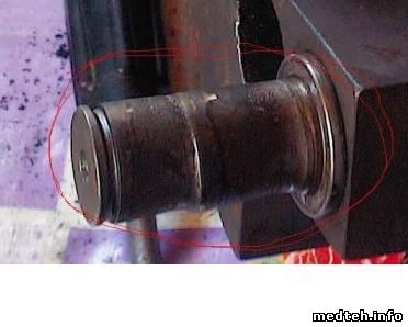

снять статор , упереть переднюю крышку и выбить вал.
а подшипники что, не работали ?
ШвейкДата: Вторник, 02.Май.2017, 15:49 | Сообщение # 49
У вас сообщений: 581
Миасс
был сильный стук, снял статор, передний подшипник люфтит или сам или в крышке, на шатунах подшипники вращаются, один уже точно менять надо. понимаю, что крышку упереть и сбивать, вот только бить надо по разному, если конус, то резко и сильно, если вал прямой со шпонкой, то лучше не бить сразу, а придавить чтобы сделать хороший натяг и бить по тихоньку, а то и крышку можно сломать. yes

Ну вот дошло дело до обзывательств. А, я уже хотел предложить нормальный движок с нормальным шатуном за пиво.
yes 99%
можно приварить уши и съёмником . blush
как вариант буду рассматривать, значит всё таки сдёргивать, коль 99% шпонка.

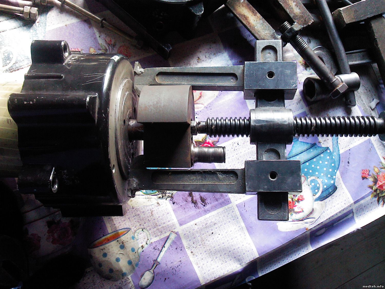

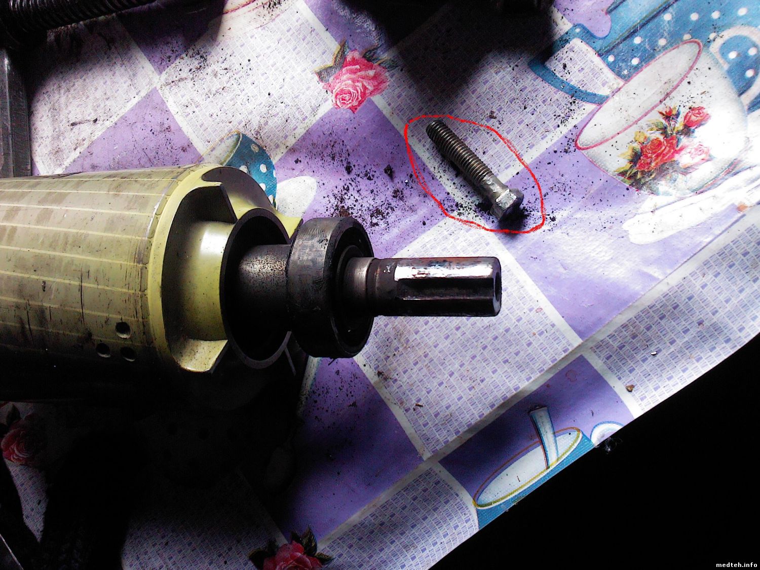

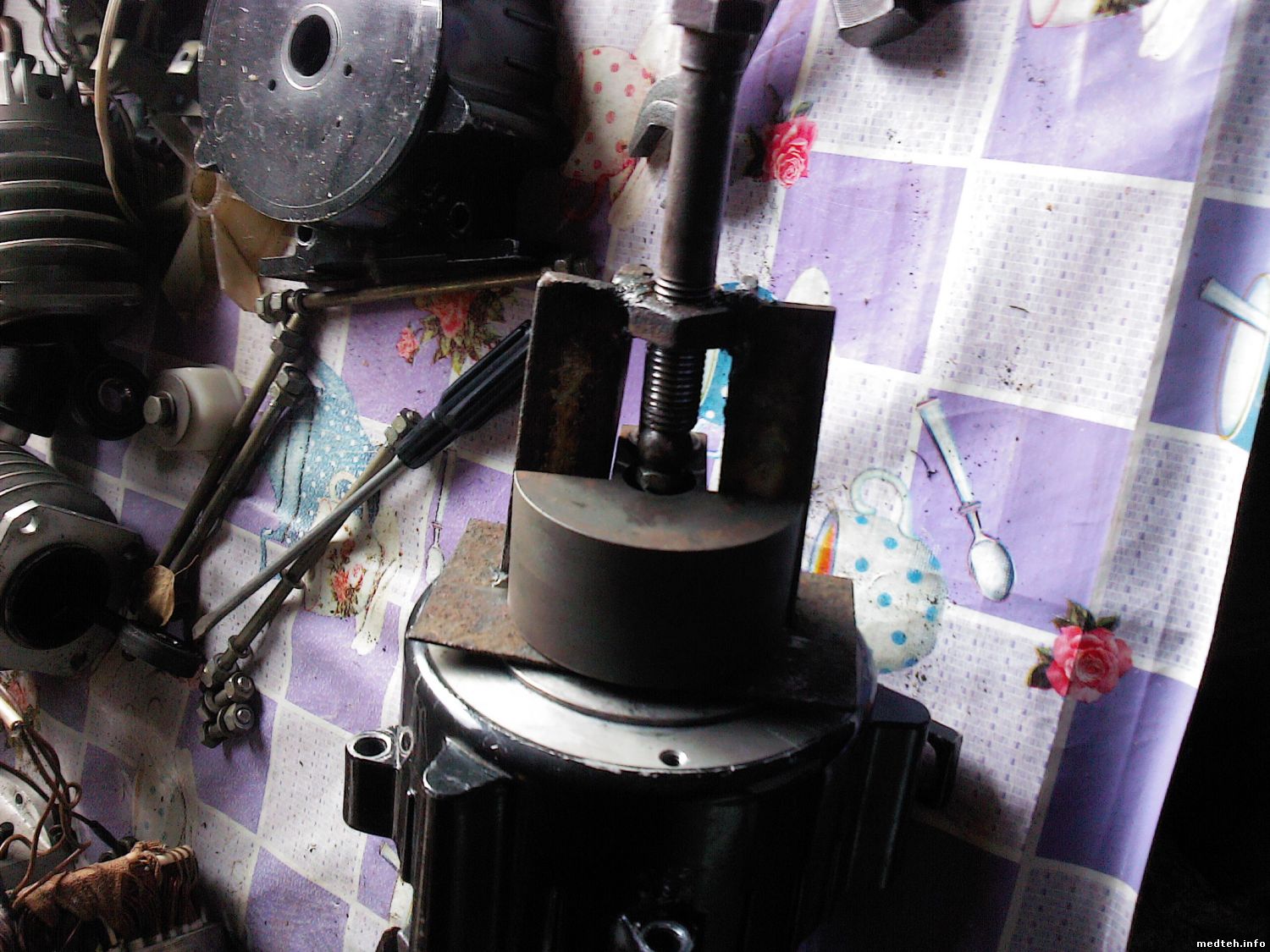

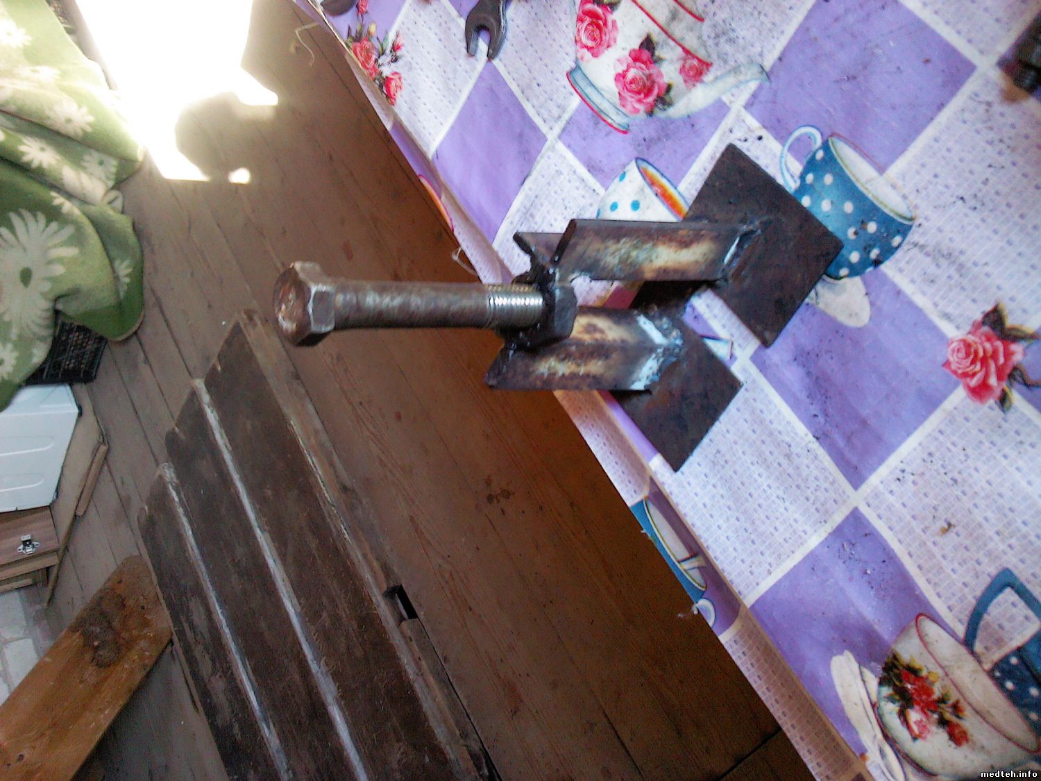

Texnikims, Руприхт, МастерБаку, Ну вот выкладываю фотоотчёт, всё таки шпонка час работы по изготовлению съёмника, и никакого пива, трезвость норма жизни dance2 yes красным обвёл для уточнения, ибо болт не калёный, лучше поставить прокладку ввиде трубки, т.к. просто давить на вал никак, только через болт... biggrin совсем забыл добавить, стар стал забывчив, короче не зря снимал, передний подшипник в хлам yes

МастерБакуДата: Воскресенье, 14.Май.2017, 19:12 | Сообщение # 55
упёртый ! good

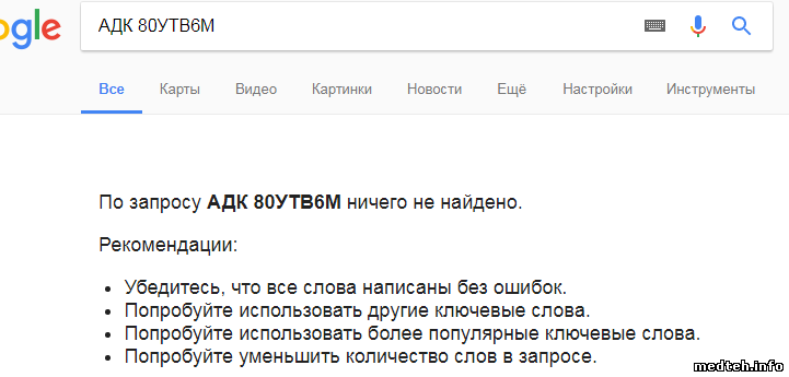

bektyishДата: Воскресенье, 18.Июн.2017, 19:39 | Сообщение # 57
Швейк, - как нет , у меня что интернет другой ?
bektyishДата: Воскресенье, 18.Июн.2017, 19:44 | Сообщение # 58
https://www.google.ru/search?....e=UTF-8
и результат
http://www.chipmaker.ru/topic/97290/
http://www.electric-house.ru/forum/viewtopic.php?t=4847
http://www.electrik.org/forum/index.php?showtopic=39674
правда он же стоит у меня в гараже
ШвейкДата: Воскресенье, 18.Июн.2017, 20:53 | Сообщение # 59
Миасс
bektyish, всё что ты мне показываешь, я нашёл. ты мне дай ссылку именно на этот двигатель, ибо из двигателя выходят три коричневых одинаковых провода без маркировки. в паспорте на эл.двигатель может содержаться информация более полная. мне схема компрессора не нужна вообще, ибо она стандартная и для ученика первого класса. хотелось бы пачпорт на двигатель. biggrin yes
у тебя в гараже в сборе, а у меня в Аше за 300 км половина осталась. biggrin если будет возможность завтра, прояви милость, глянь скока сопротивление обмоток, пусковой и рабочей wink вот только не спрашивай меня как я буду в Аше подключать, я тупо сфоткал не думая подключение, ну не могу я в машине своей столько барахла возить, взял только башку. biggrin

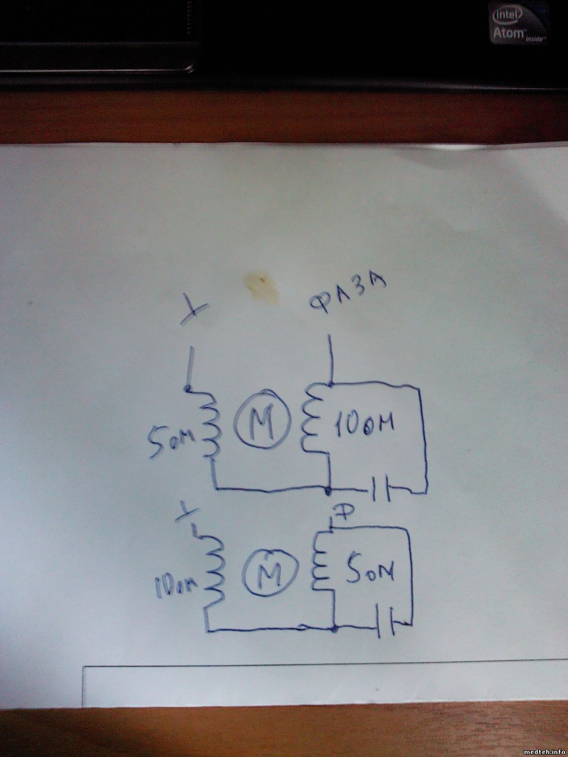

bektyish, ну ты был в гараже? я тупо подключил как по фото, которое сделал когда отсоединял провода, и вот что получилось, на фото два варианта, ни один не работает, в одном случае, давление качает до единицы, во втором до двойки и встаёт, подключил по науке, работает, качает шесть очков, двигатель вращается по часовой, хотя по резьбе на валу, должен логически против. двигатель как бы греется не хило, вот не знаю теперь коллеги, это норма для такого движка или нет.вот такие чудеса unknown ведь получается, что он работал при таком подключении, или барабашка провода перепутал? bektyish, не будь вредным, сними крышку с компрессора и померь сопротивление обмоток, я ж не для себя стараюсь, тем паче, что в качестве гуманитарки. yes рисунок сделал как был подключен движок, только кондёр не запомнил на какую обмотку был посажен.
Сообщение отредактировал Швейк - Среда, 28.Июн.2017, 07:39
МастерБакуДата: Среда, 28.Июн.2017, 09:16 | Сообщение # 69
Швейк, вы электротехнику не знаете - ладно , интернет ведь есть ! ireful ireful ireful не трогайте больше никогда провода , нигде и никакие !

МастерБаку, http://www.medteh.info/_fr/155/7557237.jpg так было подключено до меня, я тупо не глядя подключил, не работает!!!! разве не понятно? уж три провода, по фото подключить, сможет даже дебил. http://www.electrik.org/forum/index.php?act=attach&type=post&id=29006 вот так я подключил!!!!! ireful и ireful ireful ireful ireful ireful всё работает, только греется двигатель, разве это бл...ть не интернет???

МастерБакуДата: Среда, 28.Июн.2017, 14:48 | Сообщение # 73
вы писали не так - оттуда и сообщение 69 , на картинке в сообщении 68 - вообще глупость нарисована . двигатель не должен так греться .
в том то и дело, так было подключено не мной, а тем кто обслуживал этот компрессор, кондёр на общую точку обмоток,
вот я и спросил у того, у кого есть такой в гараже, может я зря паникую, может это норма для этого движка, ведь когда накачивает шесть очков, то нагрузка на вал весьма большая, медные трубки от цилиндров вообще наверное за сотню греются, есть двигатели, которые нагреваются до определённой температуры резко, а потом как бы медленно, но там есть тепловуха, её не вышибает, значит ток нормальный, может где при разборе движка, от деформации проводов обмоток получилось межвитковое, тогда хана...надо было на холостом покрутить. вот так делаешь одно, вылазит другое. shok
