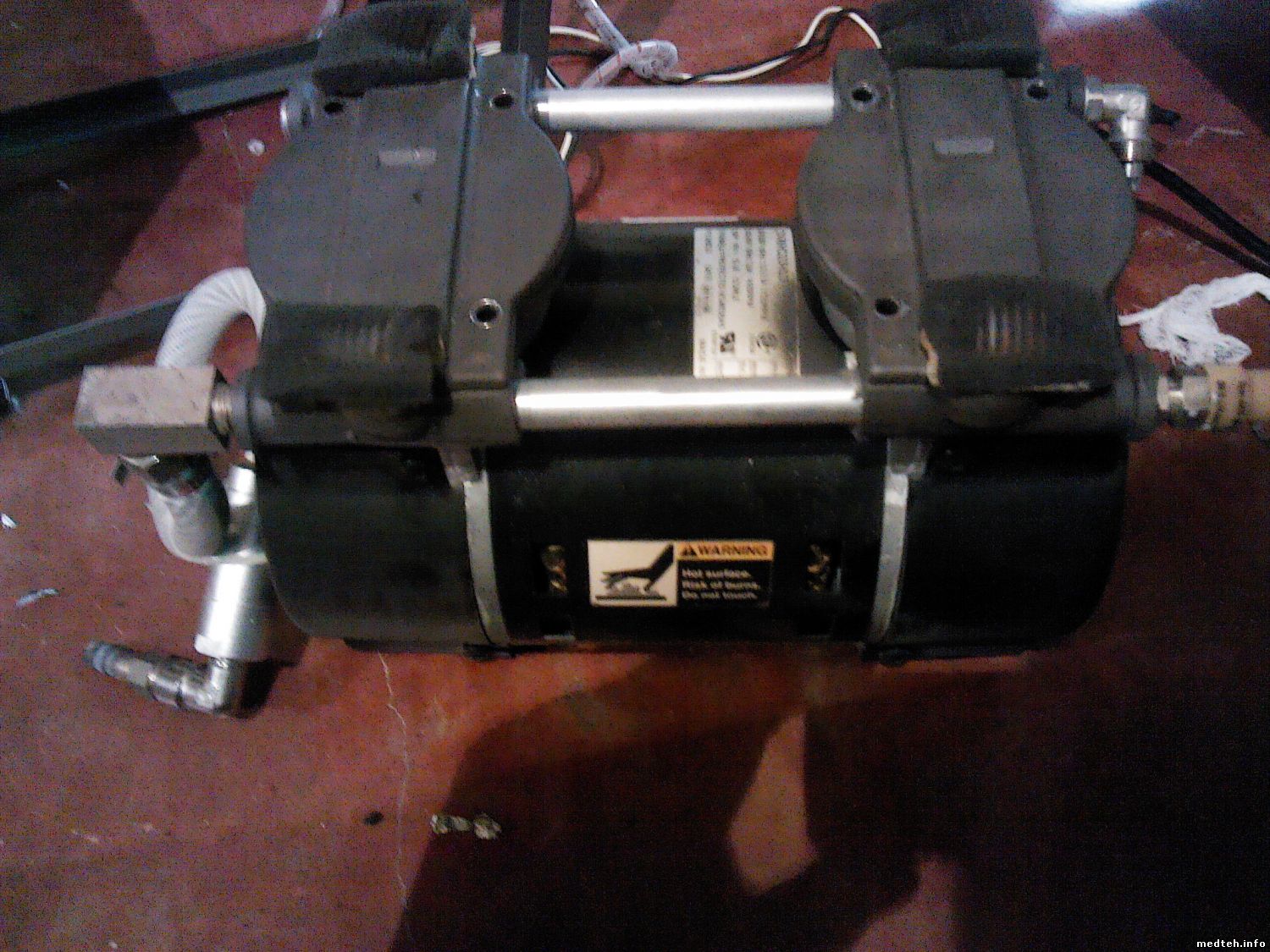

Необходимо снять кривошип с вала электродвигателя, для ремонта кривошипа ( разбило подшипниками шатунов), Компрессор выдаёт давление, поршневая, клапаны, обмотка эл.двигателя как новые. вообщем, у кого какие наработки по этому компрессору поделитесь коллеги, буду признателен. yes

Не совсем понял поток мысли - Компрессор выдаёт давление, поршневая, клапаны, обмотка эл.двигателя как новые. В чем проблема?
ШвейкДата: Понедельник, 01.Май.2017, 22:25 | Сообщение # 23
У вас сообщений: 581
Миасс
можно вам тут ответить
так ответьте мне как снять, чтобы не сломать крышку маховик с двигателя, шпонка там или конус, только точно чтобы 100%
но я написал правильно
абсолютно вы правы!, жил бы я к примеру в том же Челябинске или Москве, а ещё в Европе где нибудь к примеру в Германии, я бы не занимался кулибничеством... меня самого это убивает, но ситуация реальная плачевная...всё гораздо хуже на самом деле, чем я пишу тут...если я начну писать правду, то на сегодняшний момент уже политический в стране, меня могут тупо засудить по беспределу, хотя я по факту буду прав, у нас дальнобойщики бастуют с 27го марта, и даже на них никто не обращает внимание, а вы хотите, чтобы меня услышали... поэтому я уже устроился на другую работу, перспектив увы нет в обслуживании медтехники, многие больницы вообще не выставляются на ТО...за место медтехника, какой нибудь электросантехник ходит, и чего нибудь крутит...сделал значит сделал, сломал и фиг с ним...Это в вашей стране, доходы от нефти идут на благо общества, у нас извините по частным карманам.
ШвейкДата: Понедельник, 01.Май.2017, 22:28 | Сообщение # 24
Миасс
в начале темы есть фото проблемы
http://www.medteh.info/_fr/155/1632392.jpg раздолбало кривошип, компрессор работает, но стук сильный, стоматологички памперсы начали менять чаще. реально стучит громко. biggrin вся проблема описана в начале темы mail1
Сообщение отредактировал Швейк - Понедельник, 01.Май.2017, 22:29
РуприхтДата: Понедельник, 01.Май.2017, 22:39 | Сообщение # 25
У вас сообщений: 30
У Вас на фото нормальный кривошип, ни разу не раздолбаный. Стуч(и)ят у безмасляных компрессоров разбитые шатуны. Если че есть опыт ремонта и выбрасывания на свалку durr dental.

Руприхт, на кривошипе видны следы выработки) если присмотреться...
ага подшипники шатунов как у мамы героини болтаются, могу видео завтра выложить сего болтания. коль мне не верите...ладно, думайте чего хотите, только как снять шатун? считайте что мне нужно просто поменять передний подшипник двигателя, или просто моя блажь rofl

Че снять то хотите? Шатуны? Их два на Вашем компрессоре или кривошип? Судя по фото кривошип не особо пострадал.
