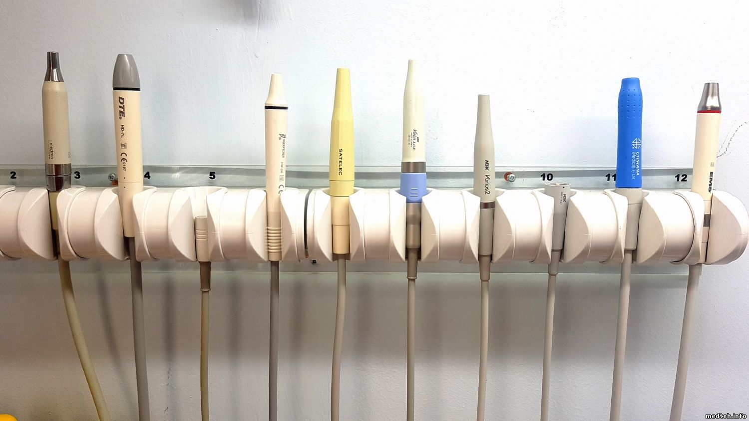

Цитата miha01 ()
DTE/NSK/ Satelek - это всё один стандарт (DTE техники называют).
EMS/Mektron/Пион - это другой стандарт (UDS ещё называют)
Уточнение:
На первых резьба М3, шаг 0,6;
На вторых М3, шаг 0,5.
