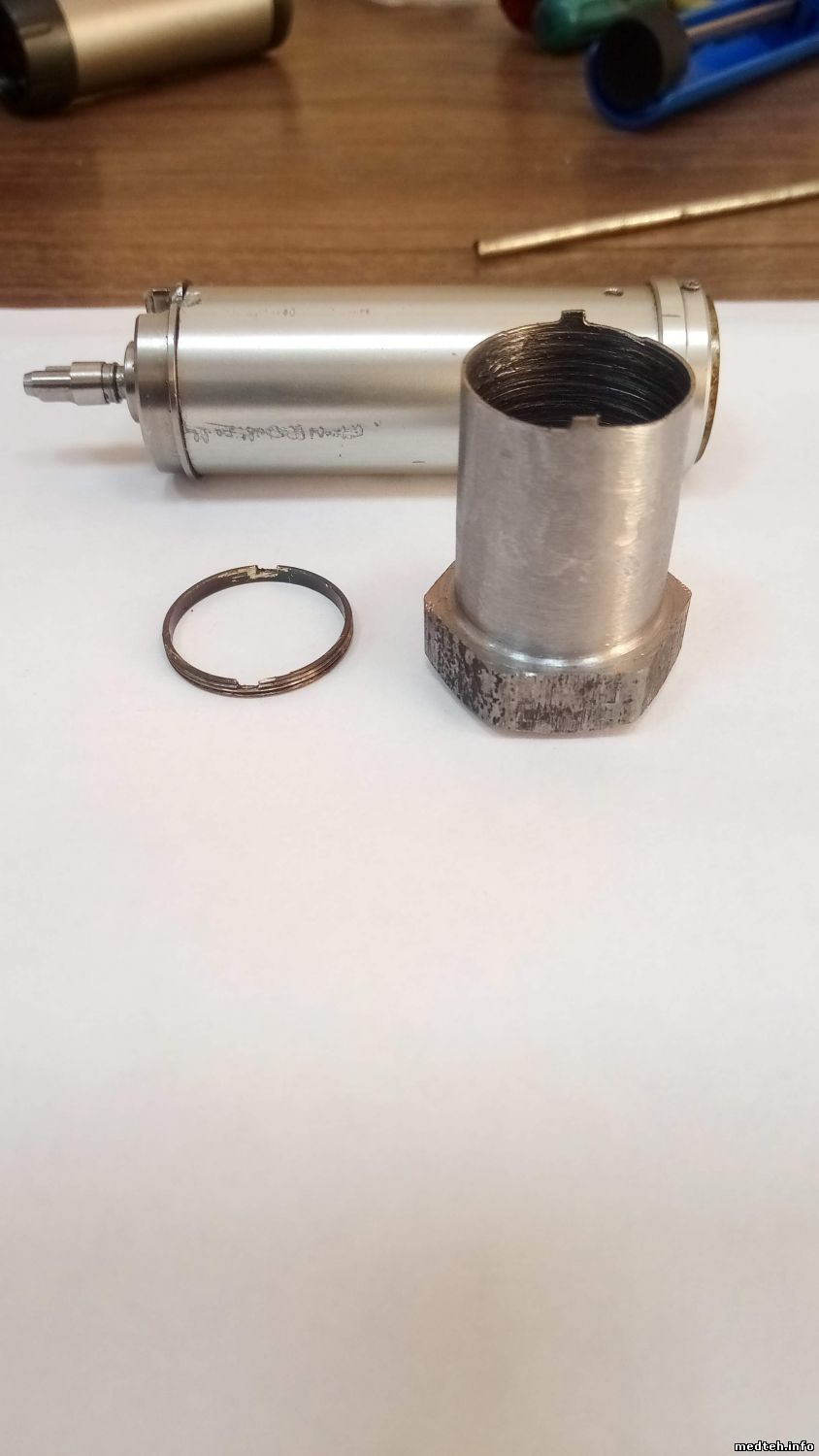

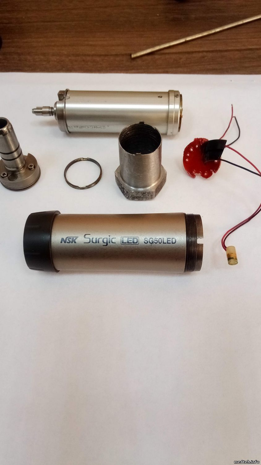

Не могу разобрать хирургический микроэлектромотор SG50LED фирмы NSK Nakanishi (Япония) с оптикой для физиодиспенсера Surgic XT Plus для замены светодиодной лампочки.
Поделитесь схемой разборки, а ещё лучше инструкцией по замене лампочки.

Спасибо, отличная схема, открутил три винта поз.4, но почему-то мотор поз.13 и втулка поз.7 не выходят из корпуса поз.2. Может где-то корпус замят.

а элемент 9 как разобрать не повредив ? - подшипники сменить .

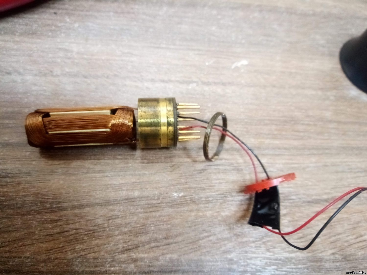

Мотор запускается с "толкача", не выдаёт полной мощности, греется ...
Как всё-таки разобрать без повреждений элемент 9 дабы выявить неисправность и ткнуть в неё носом заказчика ...
Требует ремонта и напрочь отказывается признать, что мотор роняли, хотя повреждения на корпусе видны чётко.. unknown
Yulana34Дата: Пятница, 12.Апр.2019, 07:15 | Сообщение # 8
Болотов,
Для того, чтобы проверить двигатель не обязательно его дербанить. Необходимо всего лишь прозвонить обмотки (они на более толстых штырьках) и затем проверить датчики. Похоже КЗ в одной из обмоток в следствии удара.

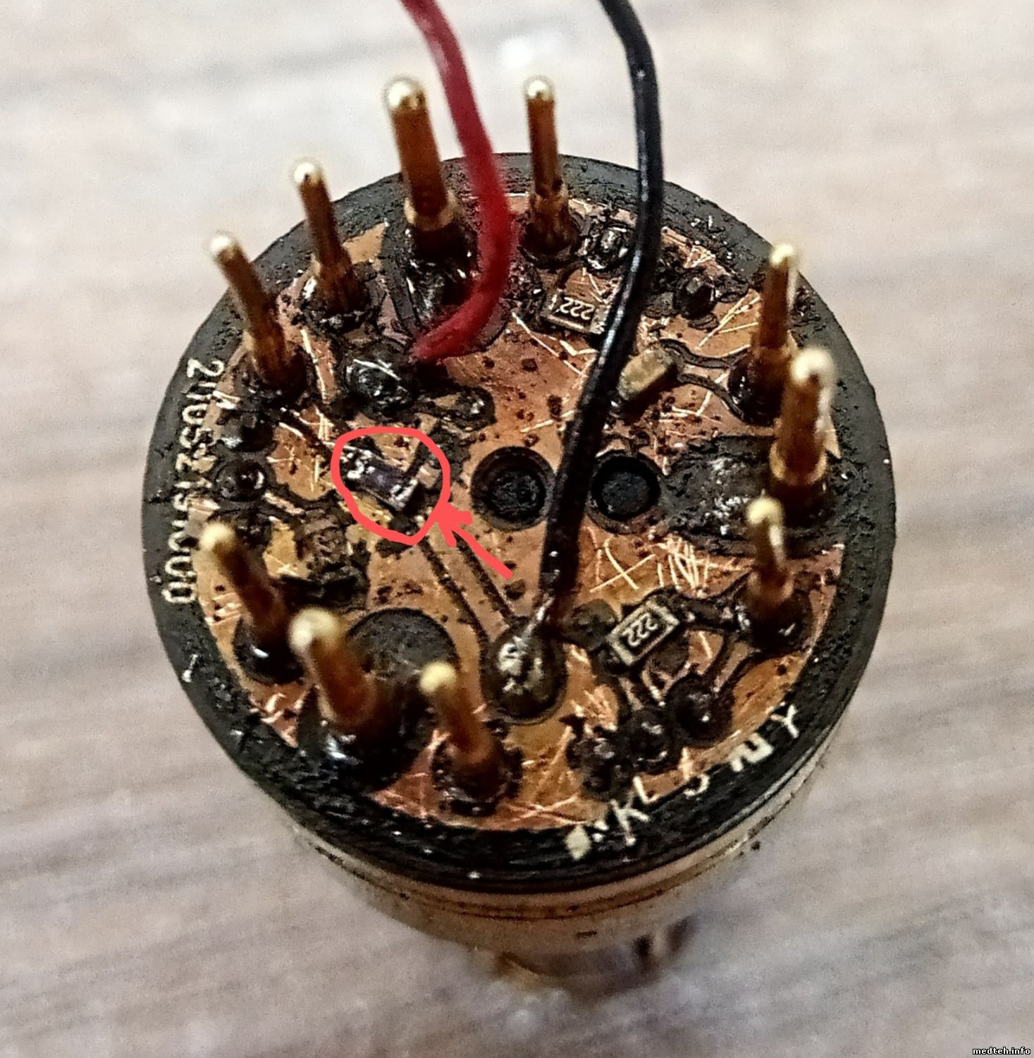

Подскажит, какой элемент стоит на плате мотора, звонится на КЗ, фото прилагаю: http://www.medteh.info/_fr/176/2271402.jpg .
После замены датчиков холла и восстановления кабеля до заводского состояния выдаёт "E3".

Цитата kotofey85 ()
звонится на КЗ
По идее, это должен быть резистор 222 ...

Цитата kotofey85 ()
Попробую 222 резистор
Извините, с телефона не углядел что он там уже есть. Тогда это диод.
kotofey85Дата: Воскресенье, 03.Апр.2022, 09:15 | Сообщение # 13
Томск
Спасибо!
0.5А хватит?
Или есть данные, какой должен стоять?
