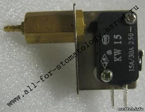

Лучше такое поставить:

это чье производство, кто-нибудь торгует в москве таким?
dima_perikovДата: Четверг, 28.Окт.2010, 17:49 | Сообщение # 9
Стоматология, Косметология
Производство Корея. Про Москву не могу подсказать.
