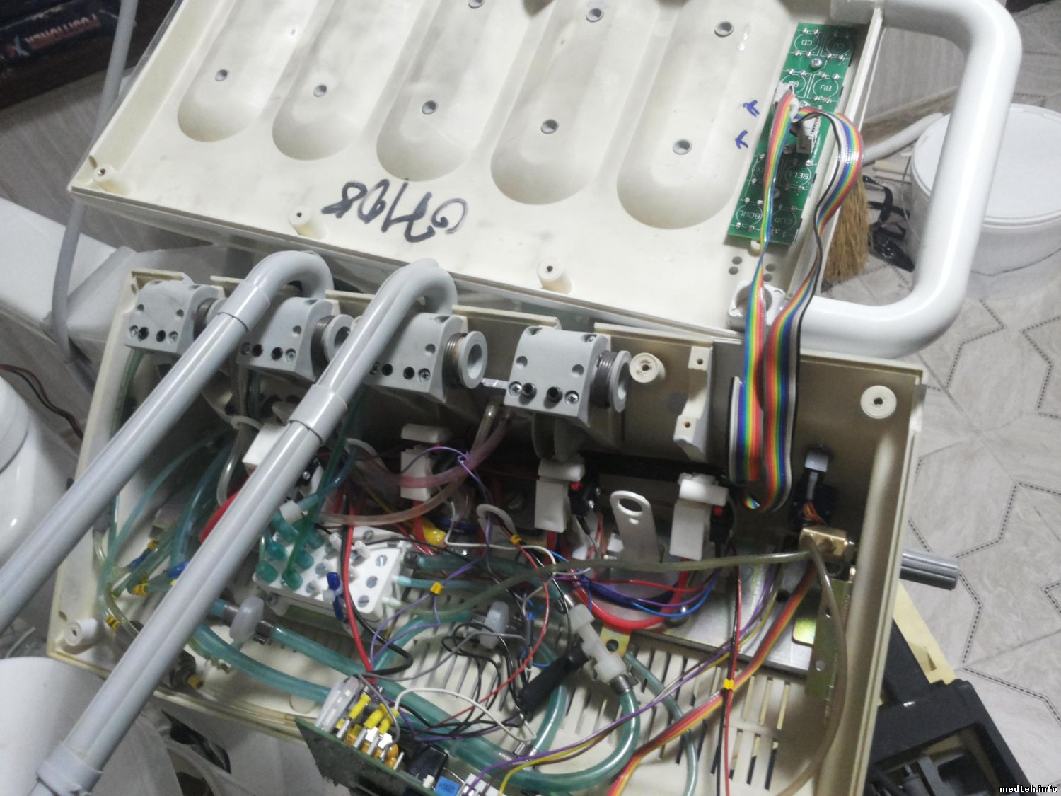

dantist95Дата: Суббота, 07.Дек.2019, 18:46 | Сообщение # 49
Зубной врач
ЧР

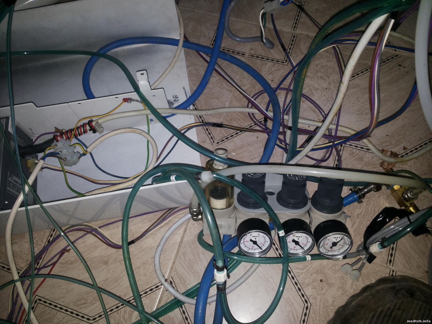

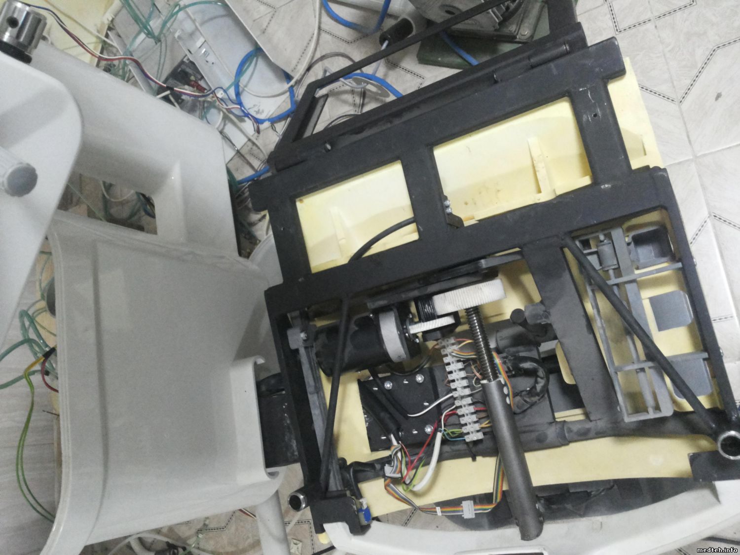

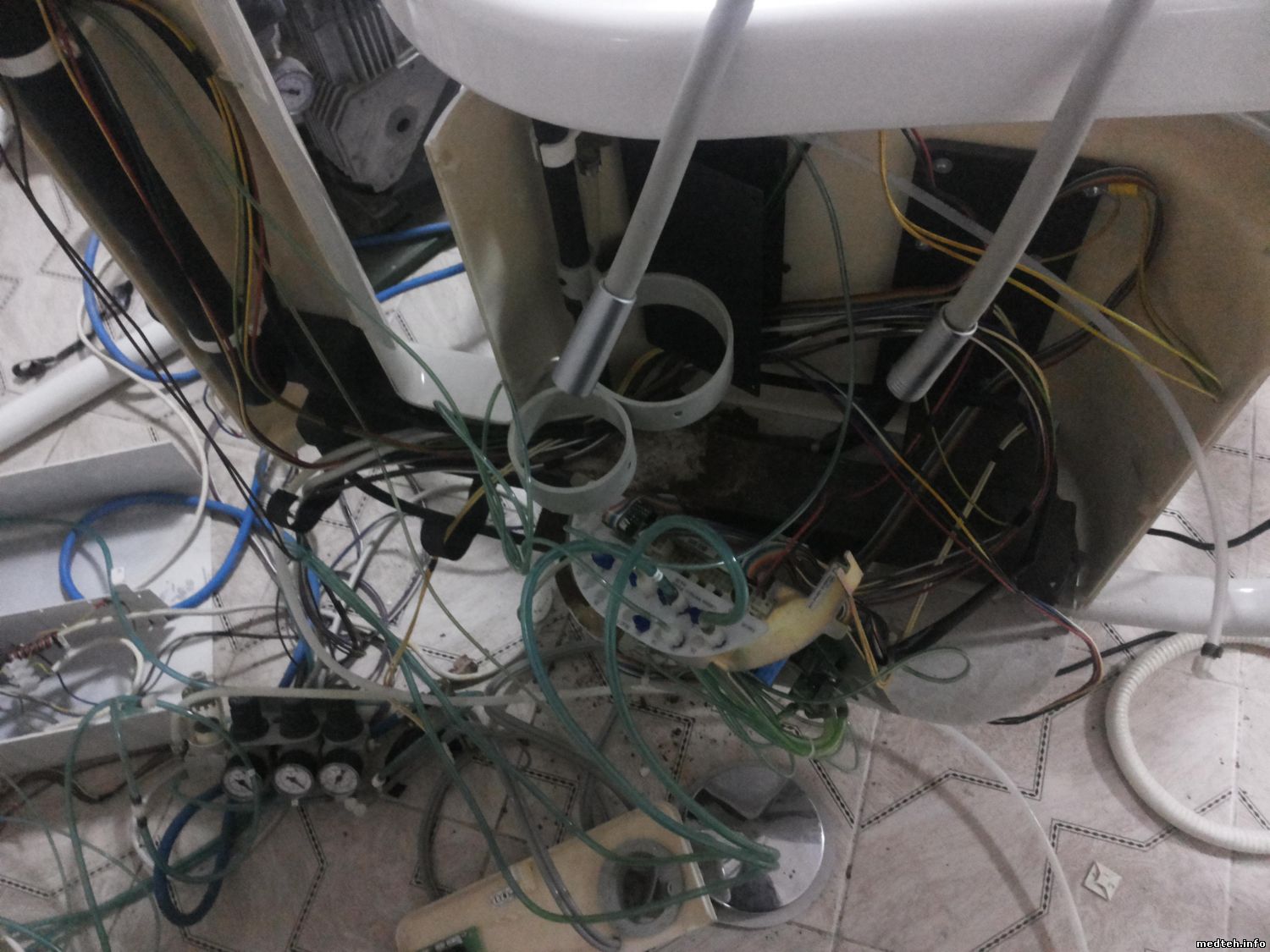

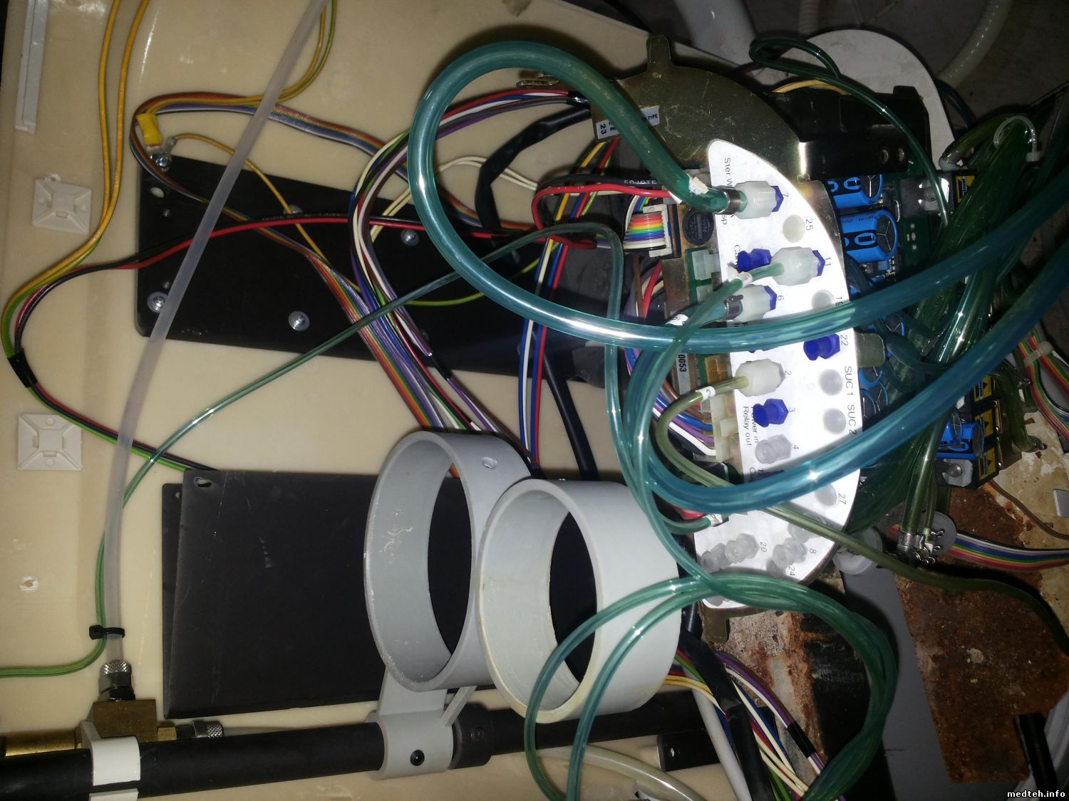

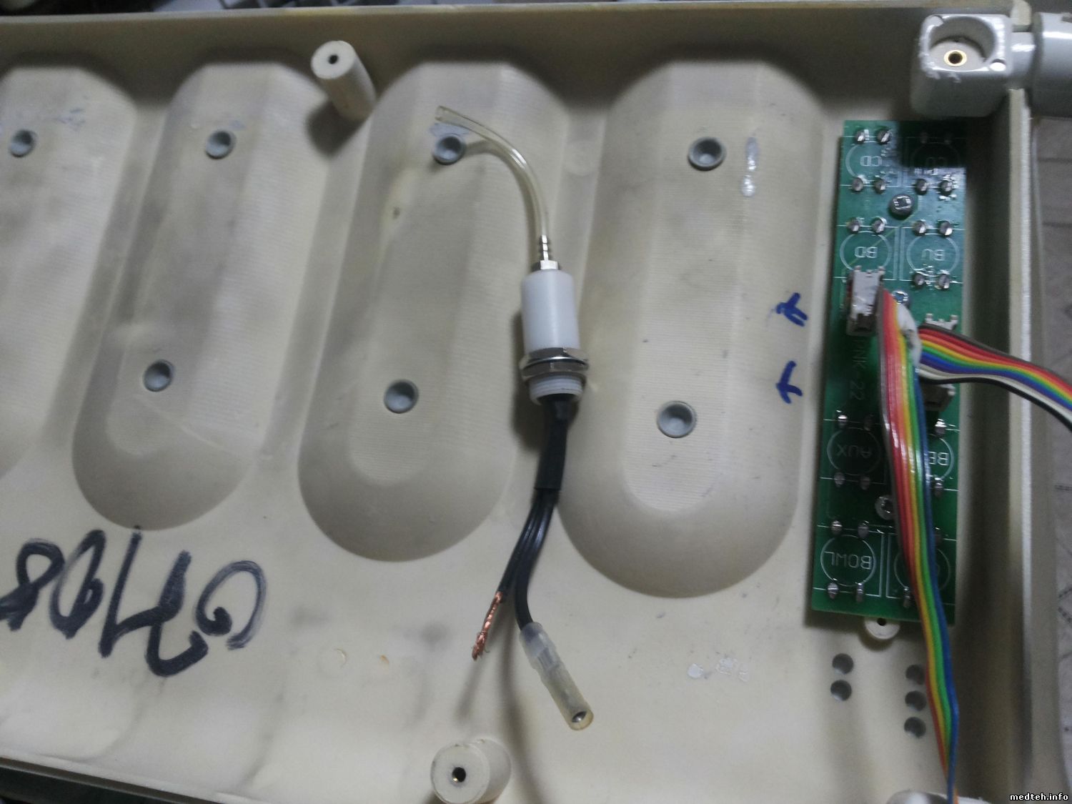

Это уже что-то. Проблема в том, что шланги с блока управление выдернуты. Нумерация (наклейки с номерами) тоже нет на шлангах. Всё что можно выдернуть выдернуто.
Цель такая восстановить установку с самым необходимым. Т.е. Воздух. Турбинка. Микромоторчик. С креслом разобрался. Со столика ассистента управлялся, а со стола врача нет. Разобрал инструментальный столик. Там был обрезан, случайно или специально, один синий провод в шлейфе. Восстановил. Теперь управляется со стола врача. Шланги пневмопедали тоже выдернуты. Хорошо, что не обрезаны. Электросхему бы. И куда какие шланги подсоединять. Информация МастерБаку пригодилась.
Плата http://www.medteh.info/_fr/24/8343340.jpg
Датчик http://www.medteh.info/_fr/24/3648200.jpg лежал там не подсоединённый.
Вот фото.

МастерБакуДата: Суббота, 07.Дек.2019, 21:51 | Сообщение # 50
не заметил
https://www.youtube.com/watch?v=Kr94J_iN1MM
https://ru.scribd.com/document/421871738/Fimet-F1-technical-manual-pdf
http://medtechnician.ru/firms.php?function=179

Привет всем.
Я что-то не пойму как поступает сигнал с платы столика врача, т.е. когда беру наконечник, например, на главную плату в установке. Они между собой вообще не связаны. На плату столика врача приходит только питание - два провода. С платы столика врача уходят шлейфы на кресло и AUX1 и AUX2.
Как пневмопедаль управляет моторчиком?На работе установка(Россия) так там моторчик без воздуха не крутится.Но реле щёлкает.Педаль электр-я.Здесь не могу понять.И ещё вопрос-на моторчик сколько вольт должно идти(макс)?Спасибо заранее.
Сообщение отредактировал dantist95 - Вторник, 10.Дек.2019, 19:02

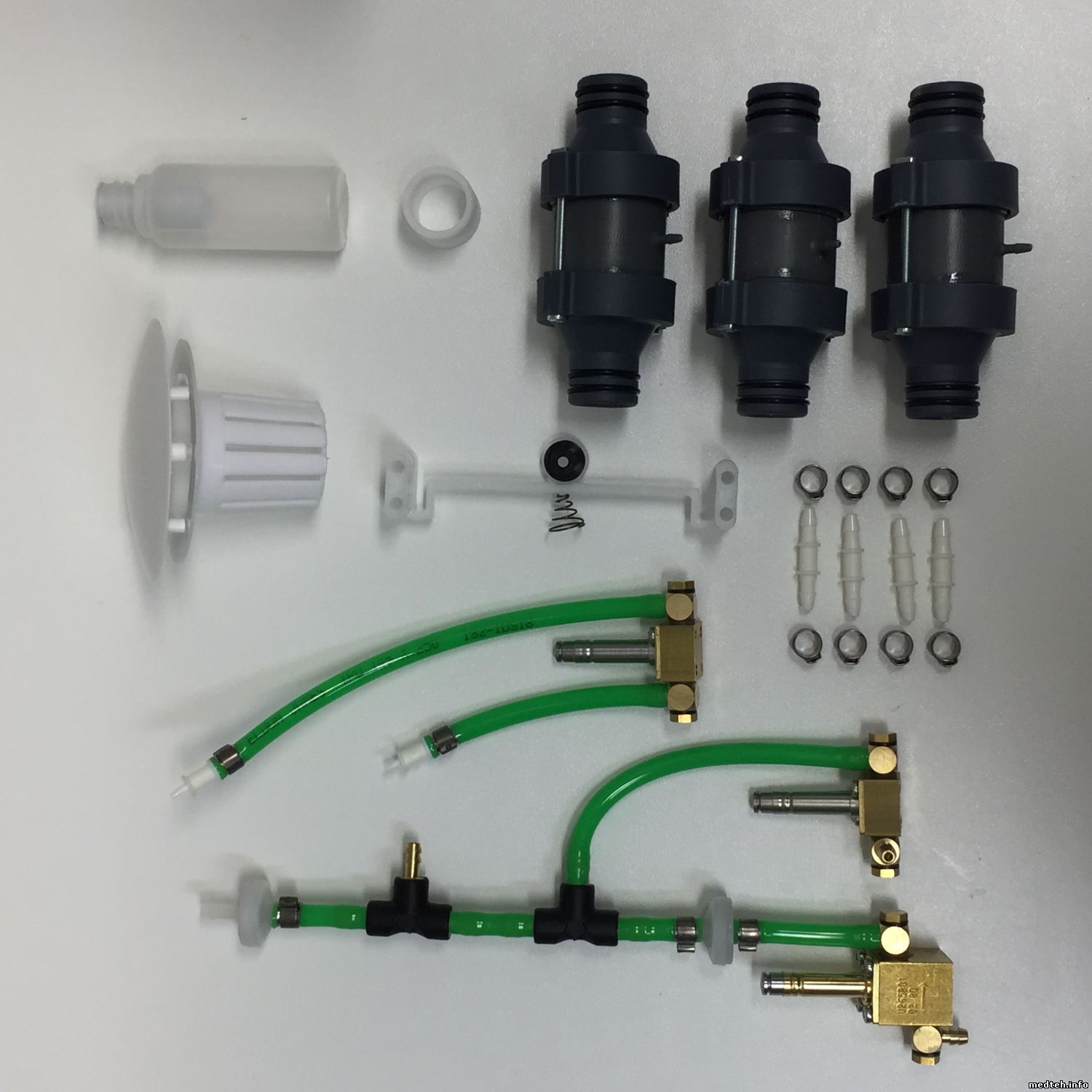

Подскажите, пожалуйста, сколько стоит набор (сет, кит) для проведения ежегодной профилактики на Fimet F1 ?
Ответьте, плиз, на rockers@mail.ru
Сообщение отредактировал Rockers - Воскресенье, 07.Мар.2021, 14:54
bektyishДата: Воскресенье, 07.Мар.2021, 15:31 | Сообщение # 60
Очень редко производители собирают установки из свои деталей, чаще используют уже готовые от других производителей. Например, словаки собирают компрессора на базе электродвигателей Сименс.
На снимке клапана, шланги, штуцера - это пневматика, в любом офисе по этой теме будет широкий ассортимент. Выполненные по ISO они практически все взаимозаменяемые. Проблема только в том, что каталоги у них очень большие, проще подойти в ближайшее отделение Фесто, Камоцци или что-то аналогичное. Будет даже дешевле. Примерно половина из того, что на снимке найдётся легко.
