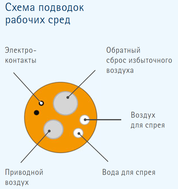

bigДата: Вторник, 19.Фев.2013, 14:15 | Сообщение # 43
Цитата (Дмитрий_e30)
читайте Дмитрий_e30, читайте !
Автор статьи либо "шифруется", либо - с логикой не дружит. Порядок перечисления сред спрея не соответствует перечислению позиций на рисунке.
Дмитрий_e30, поз. 4 - вода спрея. Для себя я придумал такую ассоциацию: под рабочим воздухом - вода спрея, под "обраткой" - воздух.
