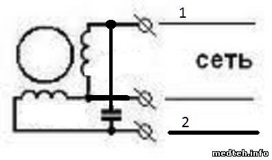

цепь включения двигателя на реверс. смотрите по аналогии с цепями управления спинкой. три провода от двигателя, две обмотки последовательно.
при реверсе сеть подаётся либо на 1 , либо на 2 и на 3
У этого кресла подъем-опускание выполняет не совсем двигатель. А что-то вроде гидроцилиндра. Питание через два провода. 24 вольта, постоянка. Подъём-опускание за счёт смены (реверса) плюса (+) на минус (-) и наоборот. Релюшки там стоят, щёлкают. Схемы нет. Такое чувство, что что-то блокирует подъём кресла. Может быть концевичёк где-нибудь? Или сигнал разрешающий должен быть на подъём? Если при нажатии кнопки подъёма кресла, на плате загорается зелёный светодиод, а подъёма нет из-за отсутствия напряжения на гидроцилиндр, то где искать?
МастерБакуДата: Понедельник, 28.Янв.2013, 21:37 | Сообщение # 11
извините . таких дентсанов у нас не видел, написанное касается двигателей на 220 переменка.
подъёмник с мотором на 24 .

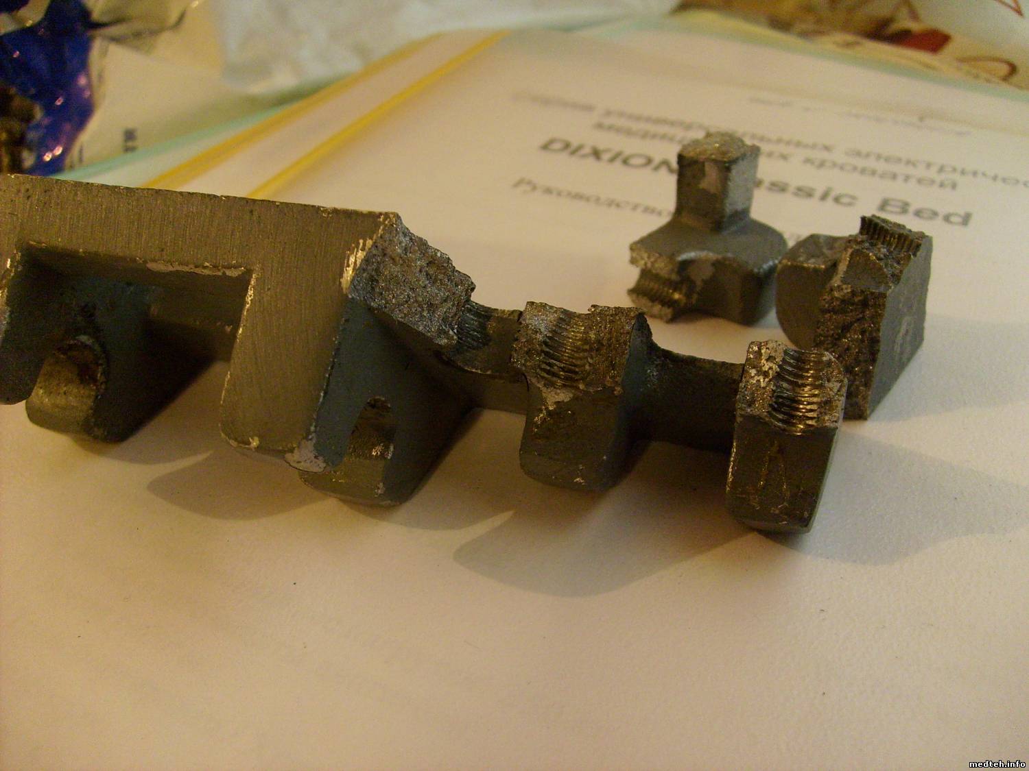

Вот так развалился кронштейн, на котором поднимается и опускается Dentsan CLASS 2000

раньше точили , варили, резали - такого не было. теперь решили отлить из дерьма- получилась кака . biggrin
bigДата: Вторник, 29.Янв.2013, 16:21 | Сообщение # 19
rma_37, полагаю, материал кронштейна - силумин ( отлично льется, но боится перегрузок ).
Советую обратиться к фрезеровщику. Деталь не сложная.
Насчет крепления установки к полу. Найди руководство по монтажу.
Те установки, которые не крепятся, в основании имеют массивную плиту.
МастерБакуДата: Вторник, 29.Янв.2013, 16:27 | Сообщение # 20
Цитата (big)
Те установки, которые не крепятся, в основании имеют масивную плиту.
иногда и тяжёлая плита не спасает - лучше крепить. тем более в госучреждении.
Сообщение отредактировал МастерБаку - Вторник, 29.Янв.2013, 16:30
Похоже это не литьё, а штамповка из порошка. Такое сейчас "процветает" в водоснабжении. diablo
МастерБакуДата: Вторник, 29.Янв.2013, 21:47 | Сообщение # 22
это гравитационное примитивное литьë. Видна кристаллизаци
вернее запеканка
goscha-belДата: Вторник, 29.Янв.2013, 22:03 | Сообщение # 23
Цитата (МастерБаку)
вернее запеканка
Согласен. В общем как не назови, всё равно г... diablo

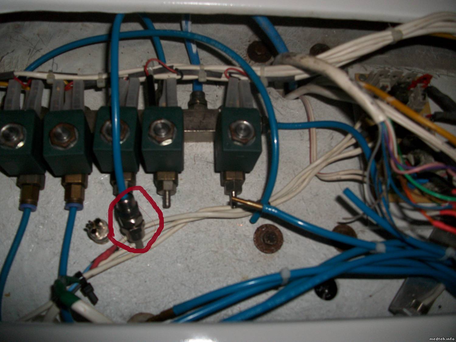

не хотел плодить новую тему, напишу здесь (если автор не против).
куда подключать шланг (обведен красным).
МастерБакуДата: Пятница, 15.Фев.2013, 12:02 | Сообщение # 27
воздух на пистолет (?). подайте на установку воздух, не включая,- он не мокрый biggrin
Дмитрий_e30Дата: Пятница, 15.Фев.2013, 12:11 | Сообщение # 28

а вода на пистолет тоже постоянно подается? я так понимаю надо ставить тройник на воду перед клапанами...
МастерБакуДата: Пятница, 15.Фев.2013, 12:13 | Сообщение # 29
да
наверно второй конец с соединителем , проверьте воздухом, снимите крупнее.

Спасибо, уже разобрался. Слева еще один сосок. Очень простая установка, минимум деталей.
Боюсь еще придется лезть в плату (в гидроблоке), кто - то уже паял ее(

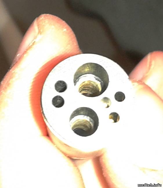

Пришло время подключить шланги для инструментов и тут я немного растерялся. В врачебном столике только вода и воздух, а шланги мидвест 4 (две толстые и два тонких капиляра).

Воздух для спрея с тройника от рабочего. Можно без регулировки. Там один шланг будет без воды. Клапана 2 + 3 .

Вот фото шланга.
МастерБакуДата: Вторник, 19.Фев.2013, 11:44 | Сообщение # 39
Вот фото шланга.
http://www.stomatolog.com.ua/article_403.php
