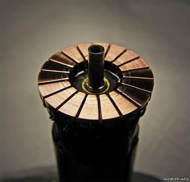

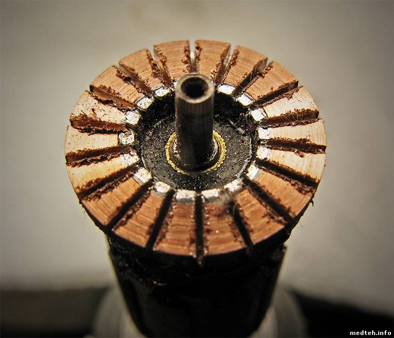

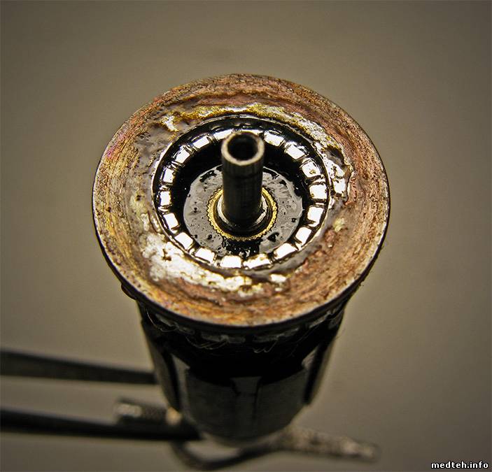

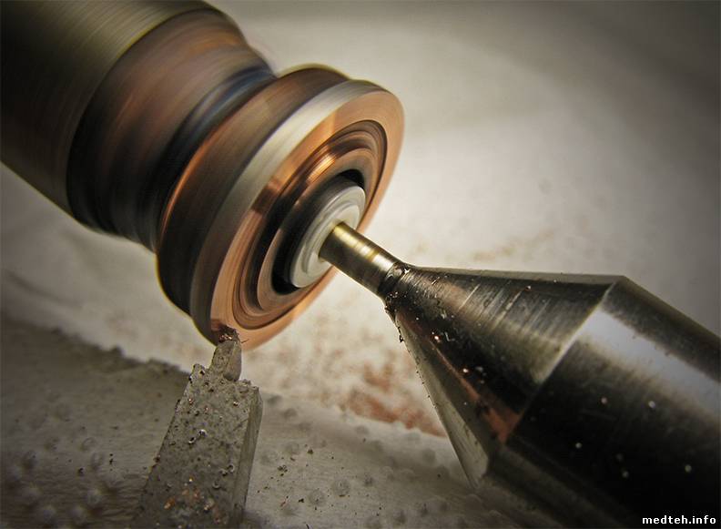

Вот хочу поделиться с Вами своим методом ремонта коллекторов микроэлектромоторов.
Как пример выкладываю фото технологического процесса ремонта микроэлектромотора Bien Air MC3 (MC2).

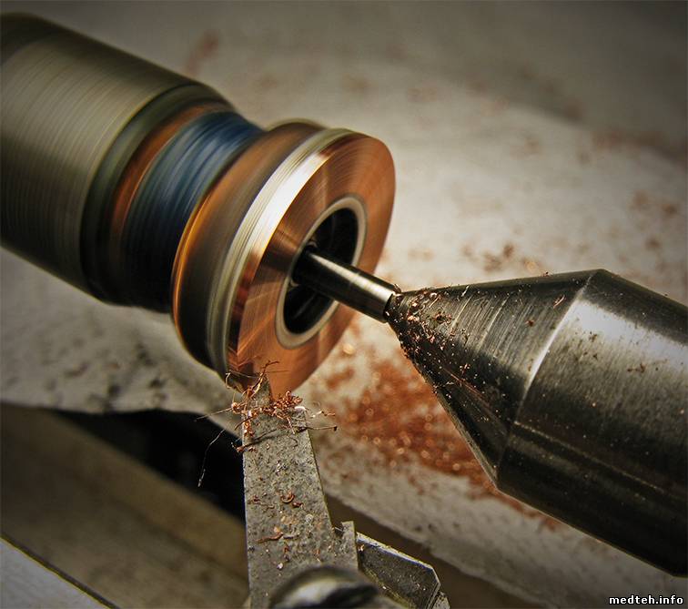

Все пошагово:

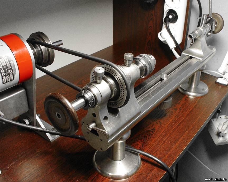

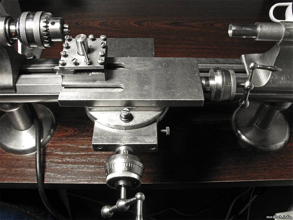

Свой токарный "микро-наностанок" покажешь?
На 60743229. jpg плохо видно, не рассмотреть. nea

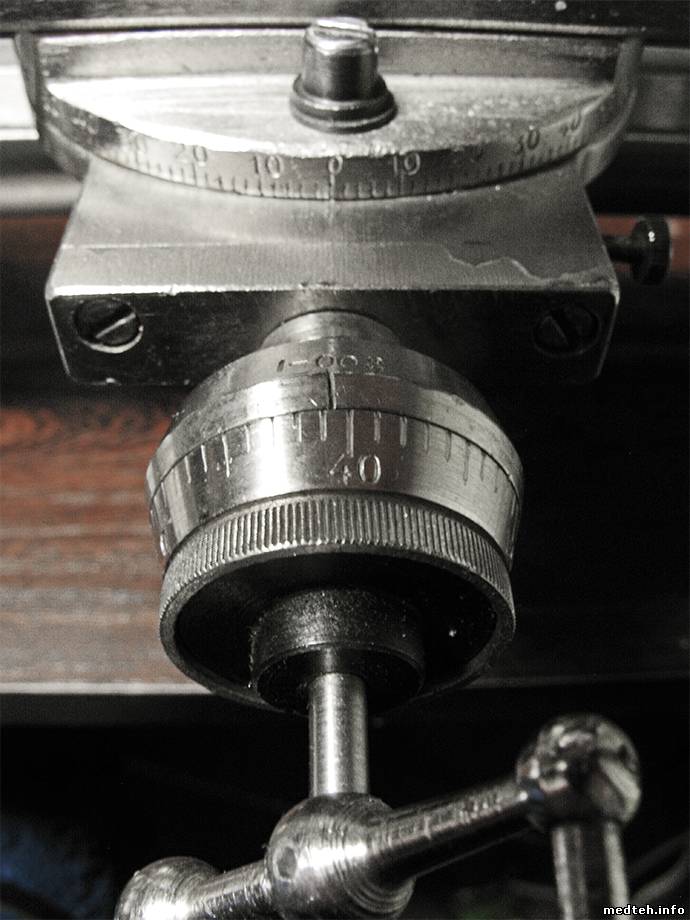

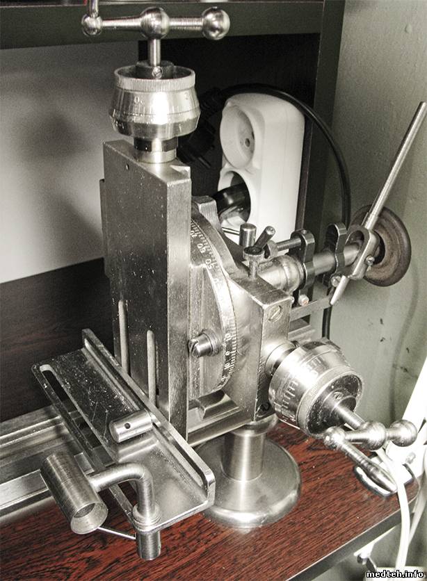

Просили? Глядите! Координатно-расточную приставку сам мудрил
1174535.jpg (644.8 Kb) · 1295538.jpg (508.2 Kb) · 3310707.jpg (514.6 Kb) · 4651132.jpg (429.1 Kb) · 6651607.jpg (468.1 Kb)

Нет. Станина, бабки и супорт заводские. Сам делал шкив, резцедержатель, все зажимные винты, резцы, коордиатно-расточную и шлиф. приставку, масленки, патроны, центра, двигатель и станину к нему, ну и по-мелочи. А я вижу Вам интересен только станок, а не то, что на нем я делаю!

Quote (schutzman)
Можно по-подробнее. Станочек знатный!!! У нас был "часовой", но какая-то сво-лоч увела... Пришлось купить "китайца" http://www.stankotorg.ru/html/bd3.htm

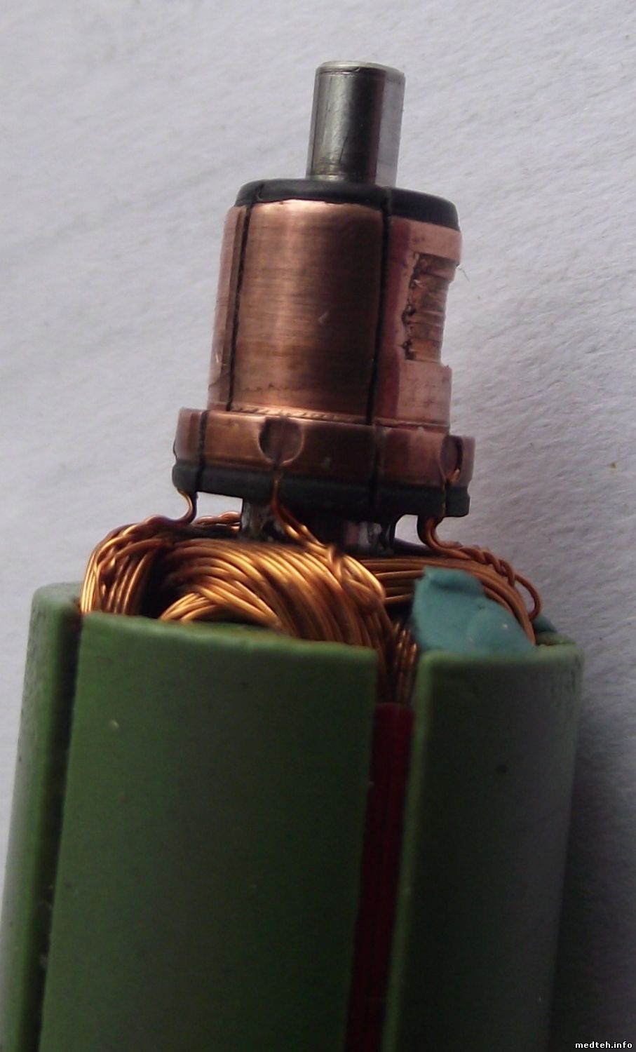

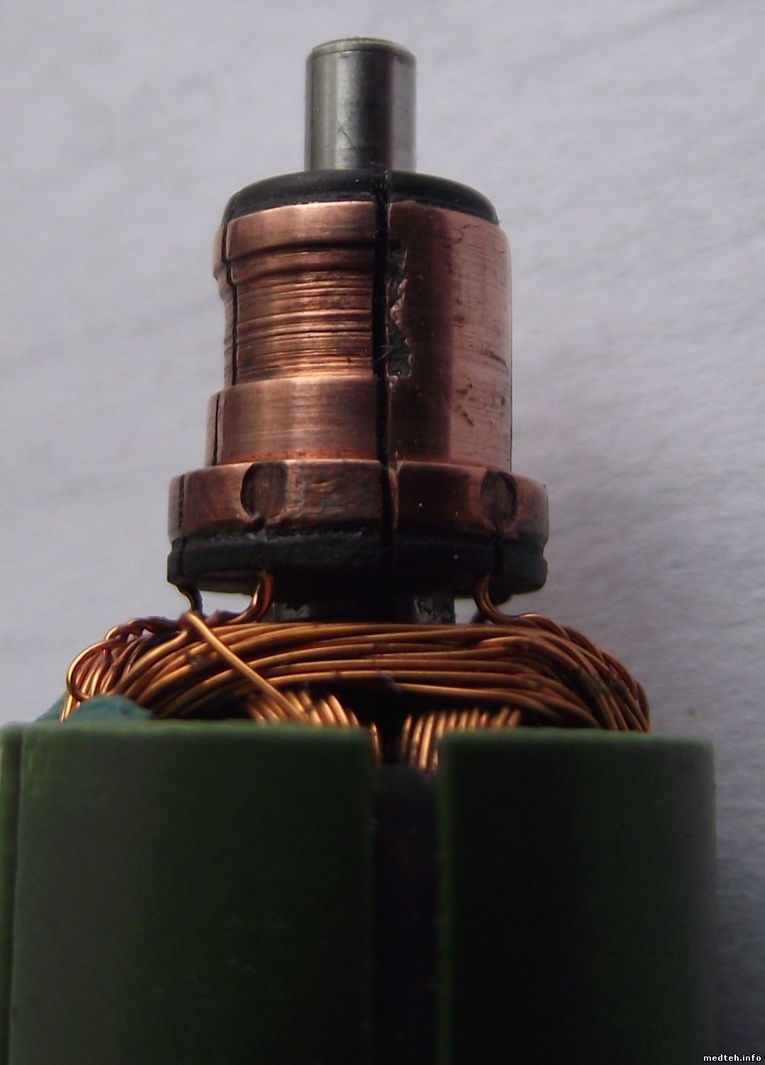

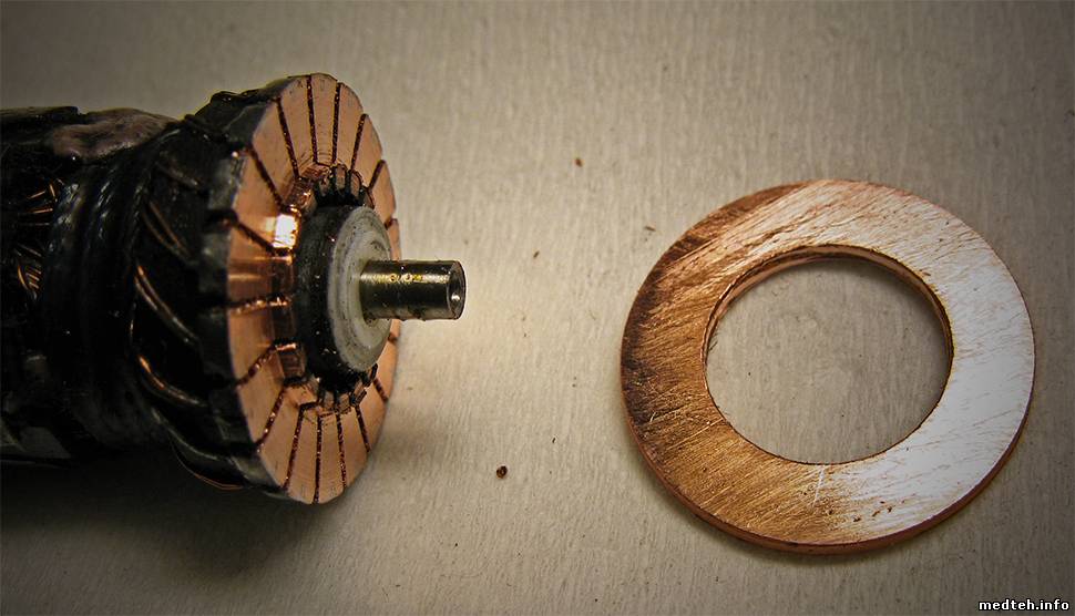

Также опишу восстановление токосъёмника торцевого коллектора микромоторов на примере ротора микроэлектромоторов KaVo, Chirana.
Роторы этих моторов практично идентичны. Смотрите фото, там всё понятно.
Медную шайбу мне дядьки точили на большом станке, а то мой такой диаметр "не берёт". Кольцо и проточенные лепестки коллектора лудим и спаиваем вместе.

Такой вопрос: как устанавлевается шайба на коллектор ? крепится?

Повторяю, лудим лепестки и шайбу, спаиваем вместе при помощи мощного паяльника или горелки.

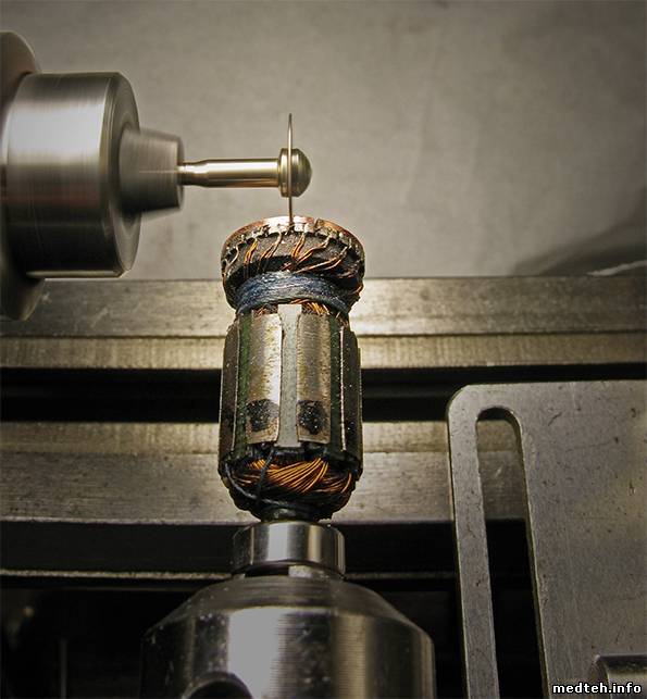

schutzman, А чем ты пропиливал шайбу http://www.medteh.info/_fr/40/3312508.jpg (интересует толщина диска и его материал) а когда будет темка про восстановление щеток?

Распиливается диском из спеченного алмаза толщиной 0,3 мм. Можно и простым алм. диском. Продаются в любом стомат. магазине. На предмет марки меди, думаю это некритично. Чтобы "отпустить" нагартованный метал его нужно нагреть до более высокой температуры нежели температура расплавления припоя. По щеткам-будет подходящая работа-создам темку с фото. Весьма интересно.
