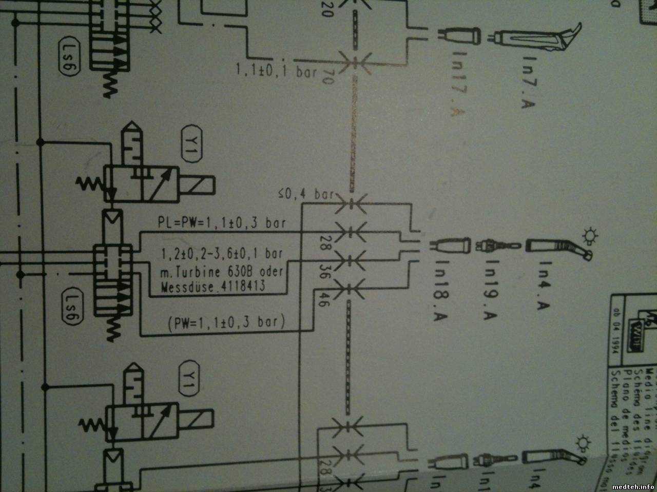

Извините, но я больше доверяю инженерам KaVo. Прилагаю фрагмент схемы установки:
МастерБакуДата: Четверг, 27.Сен.2012, 22:20 | Сообщение # 9
Правильно.там и стоит мультифлекс при закрытом регуляторе будет 1.4ат.а мы говорили про наконечник.выставьте подпирающее давление воды под наконечником и посмотрите что будет.а еще нужно стаканчик подставить .и измерить количество воды за минуту.оно регламентировано поизводителем бора в зависимости от типа.а еще про это врачу скажите biggrin .есть такая штука с четыремя манометрами.валяется на складе .очень большая.с собой не таскаю.
bigДата: Пятница, 28.Сен.2012, 00:00 | Сообщение # 10
Quote (мастерБаку , Сегодня))
Прошу прощения, но мне не понятно. Вероятно, кто-то из нас плохо учился в школе. О давлении жидкостей и газов я помню: статическое, динамическое, полное.
Вернёмся к практике. К шлангу установки KaVo присоединяем
и наконечник с мультифлексом. Активируем ( я ясно выражаюсь ? ) педаль. Смотрим на манометры. По Вашей логике, чтобы на манометре воды увидеть 1,1 плюс/минус 0,3, нужно закрыть регулятор. А что с показаниями других манометров ? Чем воздух спрея перекроем ? Может, для точности измерений, нужно ротор турбины обездвижить ?
