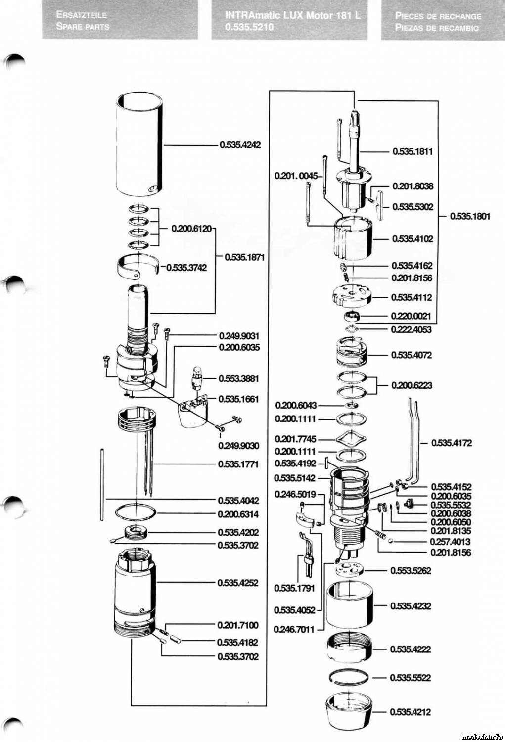

bigДата: Суббота, 06.Окт.2012, 00:31 | Сообщение # 10
Цитата мастерБаку , Вчера) ()
редуктор, но он есть во всех пневмо мм .
очень смелое заявление. Вот чертёж микропневмомотора одного уважаемого производителя.
Вопрос в студию. Укажите, где редуктор?

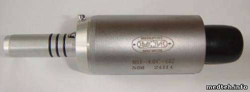

techniksДата: Пятница, 17.Янв.2014, 12:15 | Сообщение # 15
У вас сообщений: 255
Проблема не крутится микропневмомототор Premier под давлением, показатели в норме. В чем может быть пробдема???
http://pixs.ru/showimage/2014011710_6327338_10495731.jpg
http://pixs.ru/showimage/2014011710_3787987_10495740.jpg
http://pixs.ru/showimage/2014011710_7233428_10495750.jpg
goscha-belДата: Пятница, 17.Янв.2014, 12:23 | Сообщение # 16
Судя по фото, он выключен, (имеется ввиду положение переключателя направления вращения). И ещё его смазывают в процессе эксплуатации, (в то же отверстие как и у турбинки)?
techniksДата: Пятница, 17.Янв.2014, 12:40 | Сообщение # 17
Да он выключен на фото. он был смазан аппаратом для смазки наконечника. Может дело в подшипнике??

goscha-belДата: Пятница, 17.Янв.2014, 13:56 | Сообщение # 19
а вручную крутится свободно ?
Я думаю коллега это в первую очередь проверил, перед тем как заморачиваться с полной разборкой. В своё время ТРИ заклиненных МП-40С я обильно смазал, раскрутил вручную за З/Т фрезу с прямым наконечником. Потом поставил на шланг и погонял "в штатном режиме", делов по 10 минут на каждый, а работают уже третий год!

techniksДата: Пятница, 17.Янв.2014, 18:48 | Сообщение # 22
спасибо большое коллеги. Пришлось полностью разобрать и смазать, контакты прочистил. Сделал прогонку все заработало.
