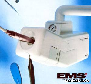

на снимке один из вариантов использования пистолета вода-воздух (черновой набросок)
не надо заботится о деньгах дантистов. пусть покупают то, что положено . надо стараться чтобы они эти деньги могли заработать.
