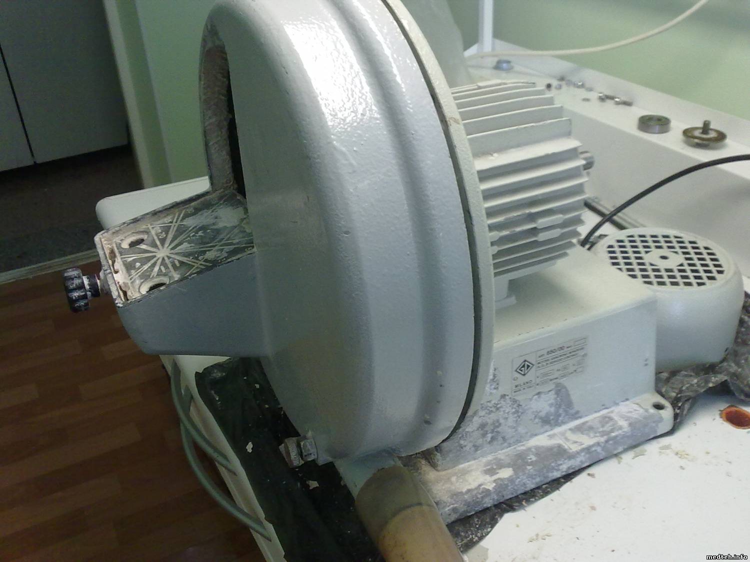

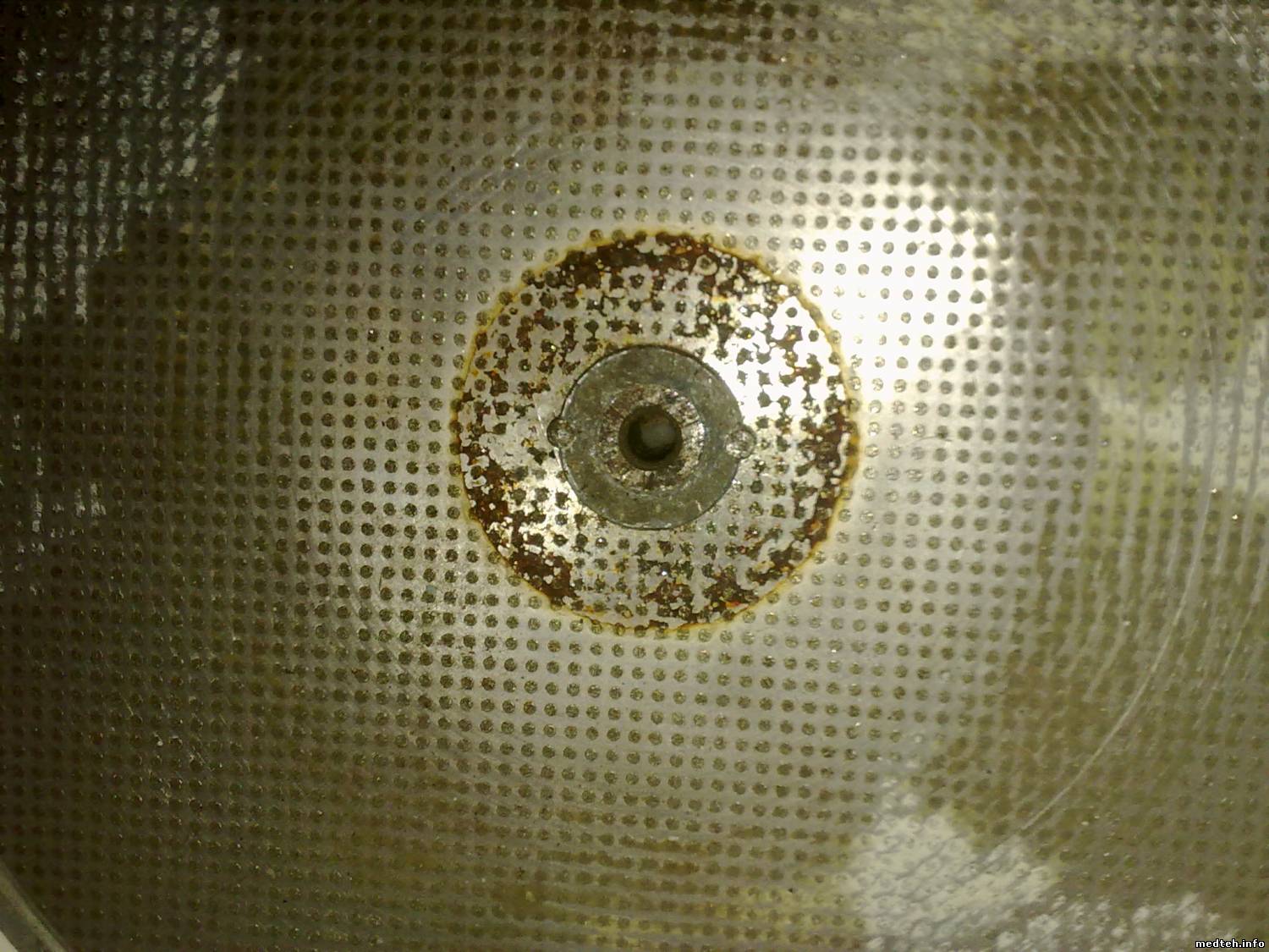

Здравствуйте, итальянский триммер, взвыл передним подшипником.Попытался разобрать,не получается снять шлифдиск.Диск не родной,его переделывали под крепеж триммера,но крепеж вроде не трогали.Не разбирали лет десять.Инструкции нет,техник ,ранее занимавшийся ремонтом оборудования тонкостей не помнит.Подсобите,пожалуйста.На снимке ......546.jpg сама проблема.Два штивта через шайбу ,как дальше ума не приложу!Спасибо.

bigДата: Вторник, 26.Июн.2012, 01:37 | Сообщение # 2
Я бы постучал по диску в районе шайбы. Возможно, он просто "прикипел". Полагаю, шайба - это адаптер для "неродного" диска.
V_A_S_HДата: Вторник, 26.Июн.2012, 09:54 | Сообщение # 3

big, Стучал,WDшкой заливал,не отходит.Интуитивно чую ,дело в штивтах,но как зацепится за них? С обратной стороны не подлезть.
bigДата: Вторник, 26.Июн.2012, 12:58 | Сообщение # 4
Quote (V_A_S_H)
через шайбу
А может быть, это вовсе не шайба, а вал двигателя. Тогда, - только высверливание штифтов.
V_A_S_HДата: Среда, 04.Июл.2012, 14:55 | Сообщение # 5

В общем разобрался.Разбирать дальше не стал,а просто замочил конструкцию в ведре с водой стараясь не погружать в воду подшипник. Частички гипса отмокли и я, собрав триммер, дал ему некоторое время поработать.Шум пропал. Конечно подшипники уже подношены, но другого выхода нет.При работе съемниками,которые я нашел(для промышленных насосов), велика вероятность повреждения рабочего диска.
Всем спасибо.
georgievichДата: Пятница, 06.Июл.2012, 05:41 | Сообщение # 6

Алюминиевый диск поставляется как одно целое с абразивом. Покупаете новый, а тот который у Вас стоит любым способом снимаете с вала эл. двигателя. Замена только абразива нарушает балансировку.
