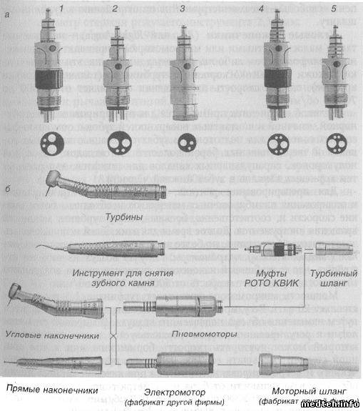

Все идет из установки. вот рисунки внешней подачи...пережитки прошлого....

Мidwest 4 на рисунке 1,2,4,5, подразумевают, что по большим каналам идет подача воздуха и его сброс, а два малых по оному воздух, по другому вода из бутылки, если малых четыре, то по второй паре поступает напряжение для файбер-оптики. Вопос только в том, что если ты видишь на микромоторе midwest, это не значит, что вода и воздух для охлаждения зуба будут подаваться по внутренним каналам мотора, внутри мотора стоит роторный двигатель и под каналы воды и воздуха,не всегда есть место, поэтому их и выводят на внешнюю сторону.
