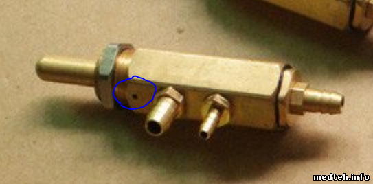

Очень стесняюсь спросить, но всё же: а не перепутали ли Вы вход с выходом вышеупомянутого клапана? (как-то уж очень симптоматика похожая). shok

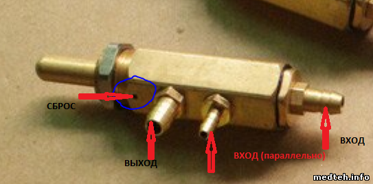

goscha-belДата: Суббота, 17.Окт.2020, 20:11 | Сообщение # 18
http://www.medteh.info/_fr/188/7070744.png
Артур прав, проверьте правильность подсоединения клапана. Более точно можно сказать, имея общее фото подсоединения трубок в педали. Обычно "торцы" клапанов соединены толстой трубкой (6 мм), и нижний штуцер тоже толстый. Возможен также вариант, когда подача воздуха в "торец", а выход с левого (по фото) подаётся в столик врача. С тонкого же штуцера воздух идёт на клапан подачи воды.
Проверьте всё ещё раз! Ну, и конечно, регулировка положения клапана, как Вам советовали выше!
Сообщение отредактировал goscha-bel - Суббота, 17.Окт.2020, 20:13
МастерБакуДата: Воскресенье, 18.Окт.2020, 00:11 | Сообщение # 19
Нет, это воздух для спрея.
goscha-belДата: Воскресенье, 18.Окт.2020, 09:28 | Сообщение # 20
Нет, этот воздух сначала идёт на клапан воды, а с него (параллельно), на клапан chip-blour? (извините, если неправильно написал - никак не запомню).
Клапана в педали так устроены, что его "торец" и нижний боковой - это одно и тоже.
Выход - штуцер около сбросового отверстия. blush
Сообщение отредактировал goscha-bel - Воскресенье, 18.Окт.2020, 09:37

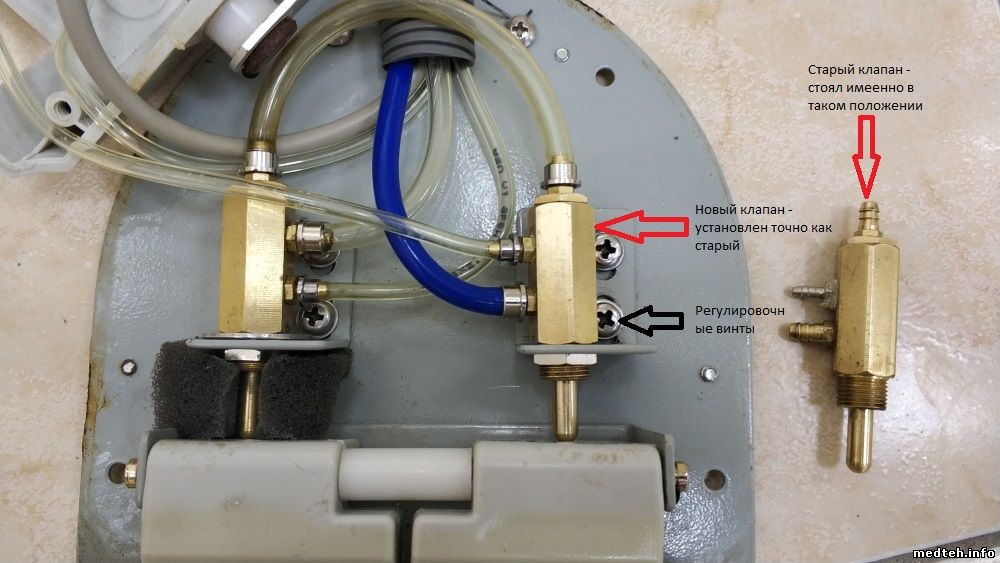

RDF82Дата: Среда, 21.Окт.2020, 20:55 | Сообщение # 21
Начинающий
Тула
Думаю, что ничего не напутал, т.к. новый клапан поставлен в том же положении, что и старый - это я к тому, что синий толстый шланг остался расположен в той же позиции, что и на старом клапане, т.е. ближе к штуцеру. Сфотографировал внутренности педали - см. во вложении.
RDF82Дата: Среда, 21.Окт.2020, 20:59 | Сообщение # 22
Начинающий
Тула

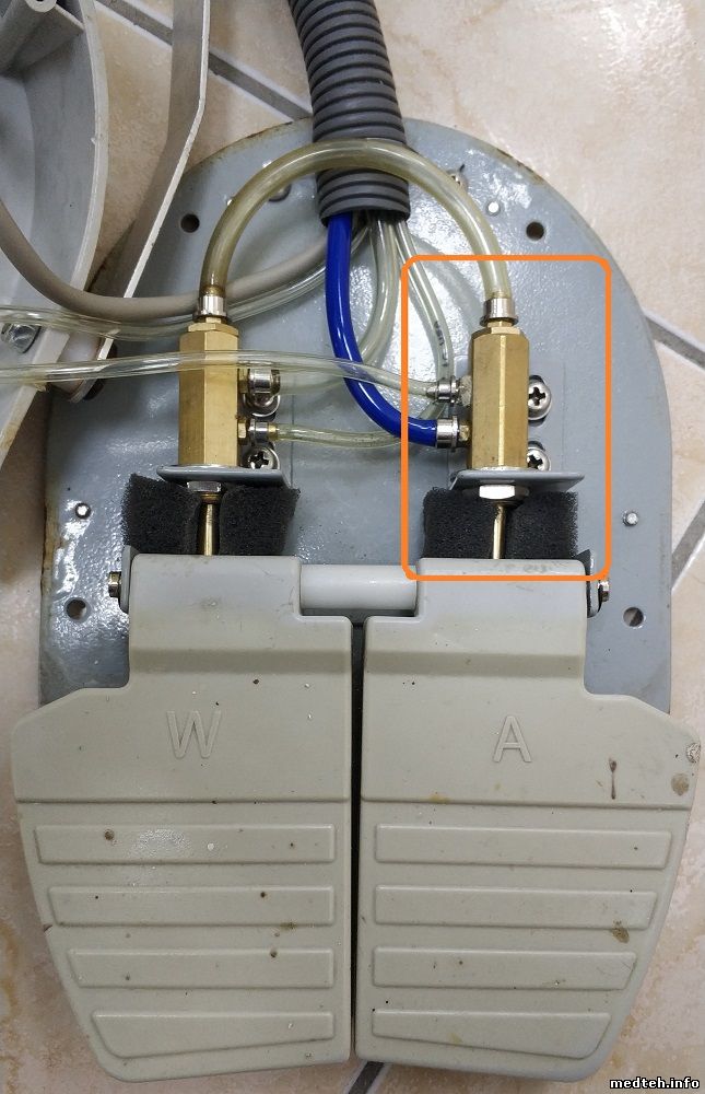

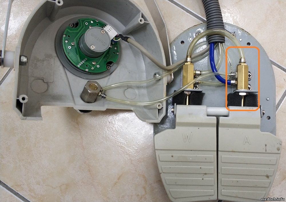

Фото добавляю - сфотографировал внутренности. Вроде, ничего не напутал со шлангами, т.е. синий толстый шланг остался расположен в той же позиции, что и на старом клапане, т.е. ближе к штуцеру. Единственное, пока не выполнил совет по вытягиванию пружины на 20% и смазыванию силиконом. Судя по фото, штуцер (шток) в правильном положении относительно педали.

goscha-belДата: Четверг, 22.Окт.2020, 14:01 | Сообщение # 24
Что-то я Вас не понял к какому штуцеру?
Я писал, что выход клапана около сбросового отверстия. А вообще, куда идёт этот синий шланг? По логике он должен идти в столик врача на "гребёнку", а толстый шланг на входе клапана управления водой идёт от входного редуктора (через распределитель) установки. Как-то так. blush
Для проверки снимаете синий шланг и всё становится на свои места: если со шланга идёт воздух, то значит шланги перепутаны. Если же со штуцера, то клапан либо не новый, либо бракованный! Чудес не бывает. yes
Сообщение отредактировал goscha-bel - Четверг, 22.Окт.2020, 14:06

RDF82Дата: Вторник, 27.Окт.2020, 20:13 | Сообщение # 27
Начинающий
Тула
Что-то я Вас не понял, к какому штуцеру? ...
Чудес не бывает.
Ребята, большое спасибо, что помогаете решить проблему, т.к. «специалист» из нашей местной «медтехники» заниматься решением проблемы не захотел, либо не хватает квалификации, потому что его советы мне совсем не помогли.
С самого начала более подробно попробую описать свою ситуацию. Пожалуйста, прочитайте внимательно. Текста много, но постарался учесть всё, что посчитал важным …
Дано: изначально рабочая исправная во всех смыслах установка фирмы Suntem (Китай).
Было бы правильно, если бы помимо бренда фирмы Вы указали ещё и модель своей стоматустановки.
С определенного времени (приблизительно месяц назад) появилась проблема: на пневмоинструмент (ТОЛЬКО НА ОДИН) стал постоянно подаваться воздух, т.е. снимаешь наконечник со столика, а он вращается на малых оборотах с постоянной скоростью, несмотря на то, что никто не нажимает на педаль в данный момент времени. Но этого быть не должно. Я решил, что проблема в педали, т.к. до этого все возможные элементы в столике я уже заменил (при замене ситуация не менялась – значит проблема была не в этих заменённых узлах).
Что сделал:
Вскрыл педаль, и заменил правый клапан (см. схему во вложении), который связан с педалью (правая педаль) подачи воздуха. Новый клапан я поставил именно в том же положении, что и старый, т.е. синий шланг после замены расположен точно также на толстом штуцере, как и на старом клапане (т.е. ближе к педали А). Другими словами, я не нарушил подсоединение шлангов и расположение клапана (см. схему во вложении). Плюсом у меня есть точно такая же другая, но рабочая установка фирмы Suntem – и я сравнил внутренности педалей – одинаково.
Что получилось:
После замены ситуация изменилась, а именно изначальная проблема (воздух подавался на пневмоинструмент постоянно) исчезла, но появилась другая проблема – воздух стал постоянно травить через новый (правый) клапан через спусковые отверстия на клапане. Я проделал все манипуляции с клапаном, которые рекомендовались: растягивал пружину, смазывал силиконом и т.п. - не помогло.
Ставил другой новый клапан (у меня их 3-и шт. новых) – ситуация аналогичная.
Пробовал изменять положение клапана с помощью регулировочных винтов: если сдвинуть клапан ближе к педали, то воздух опять начинает подаваться на пневмоинструмент (без нажатия на педаль); если сдвинуть от педали, то воздух травится через спусковые отверстия на клапане – золотую середину найти не удается (двигал по миллиметру туда и обратно).
В итоге – откуда берётся избыточное давление воздуха, т.е. в зависимости от положения клапана (по винтам) воздух либо постоянно травится через его спусковые отверстия, либо постоянно подаётся на пневмоиструмент без нажатия на педаль. Отрегулировать не удается.
Мой вывод: думаю, что данный правый клапан не виноват в проблеме, и скорее всего неисправен какой-либо 3-й элемент – не понятно какой.
goscha-belДата: Вторник, 27.Окт.2020, 22:20 | Сообщение # 28
RDF82
В сообщении 24 я Вам советовал, чтобы отделить "мух от котлет", снять синий шланг и проверить откуда идёт воздух, (без нажатия педали). Даже если шланги не перепутаны, а из снятого синего идёт воздух, то Вам прямая дорога к "гребёнке", так как только там постоянно присутствует давление воздуха (запирающего).
Конечно, тяжело ставить диагноз на расстоянии от "пациента". blush

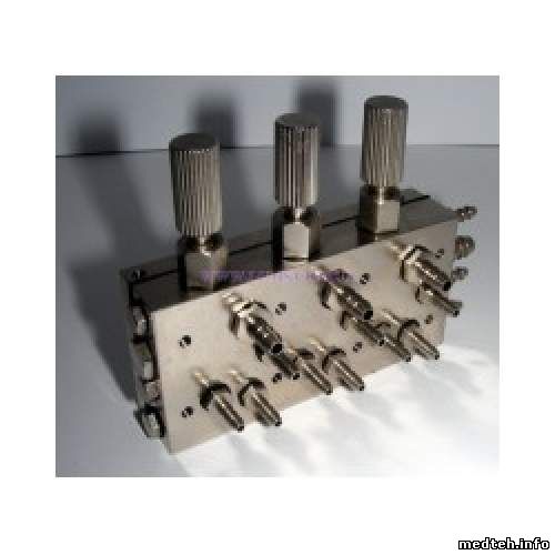

levschaДата: Вторник, 27.Окт.2020, 22:21 | Сообщение # 29
У вас сообщений: 1440
Сочи(Адлер)
С этого и надо было начинать ...
У меня было подозрение, что воздух попадает в педаль через гребенку, но за отсутствием более подробной информации решил не спешить и дождаться манипуляций с клапаном педали.
Думаю, Вам нужно заменить мембрану распределительной гребенки в столике врача. Хотя сложно будет найти мембрану конкретно на эту гребенку, либо придётся делать самому, либо менять саму гребенку. Кстати, я использую такой причендал для изготовления мембраны.
Кому нужна ссылочка где можно не дорого купить могу поделиться.
Сообщение отредактировал levscha - Вторник, 27.Окт.2020, 22:27

RDF82, в действительности, проблем там не так много:
1. Недостаточно стянуты половинки (8 болтиков);
2. Неплотное прижатие мембраны к запирающим отверстиям вследствии:
а) недостаточного давления запирающего воздуха (если при снятии инструмента слышен характерный "пшик"), значит он там есть;
б) известковых отложений на металлических частях внутри гребёнки и на самой мембране;
в) попадания посторонних предметов;
г) повреждения мембраны (прорыв, потеря формы).

SSU, информативно только первое фото, остальные уж слишком малы. Это нам с Вами понятно о чём идёт речь, и то я с трудом рассмотрел налёт.
К сожалению, нет под рукой гребёнки, чтобы разобрать и сделать фото. В остальном я с Вами согласен. blush

goscha-bel, не моё. Взято с этого же сайта из темы про Гранум (ссылки см. в с.1).
