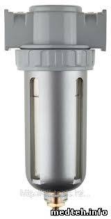

Да, только для очистки воздуха от масла необходимо приобрести фильтров минимум на 100 евро.
Фильтр стоит. Плюс от компрессора (он в подвале) труба подачи воздуха уходит вверх на второй этаж. Труба метров двадцать. Там у нас стоматология. Это еше как дополнительный фильтр. Раньше этот компрессор стоял на физиокабинет - для ингаляторов.
Фото не моего, но мой почти такой же

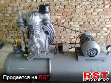

Что думаете?
TexnikimsДата: Четверг, 29.Дек.2011, 19:01 | Сообщение # 84
У вас сообщений: 549
Сервисный Инженер
МО Люберцы
Агрегат выглядит довольно серьезно! За такую цену будут брать многие! Для четырех цилиндрового компрессора производительность мала но две установки вполне потащит! У одного знакомого компрессор с точно такойже головкой два года без проблем проработал ! работал по 12 часов в сутки практически не останавливаясь!
Сообщение отредактировал Texnikims - Четверг, 29.Дек.2011, 19:46
bigДата: Пятница, 30.Дек.2011, 02:37 | Сообщение # 85
yurilev, Цена интересная. Но есть сомнения. Из координат только мобильный телефон; погуглил, так этот парень и б/у автомобиль http://www.avtobazar.su/autosale_42816.html продаёт. Ты же назвался жуликом. Вот тебе и подтверждение закона " Подобное притягивает подобное".
