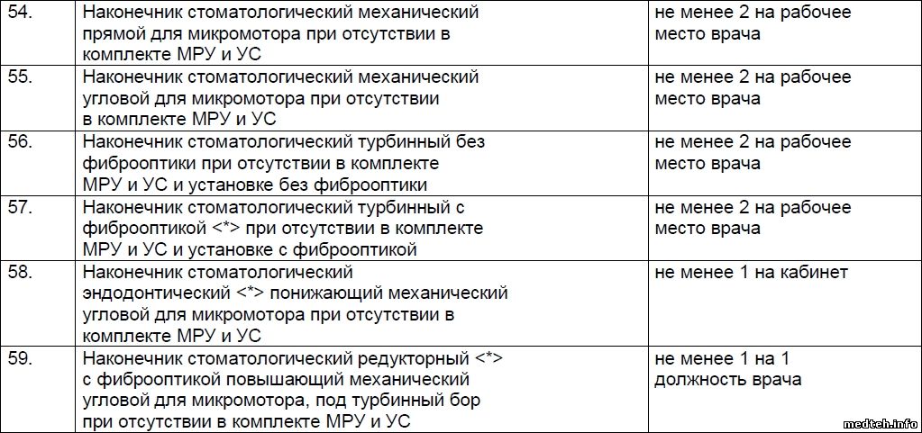

Terracorp, есть действующие законы РФ по комплектации, вот только кто должен их продвигать?
Если стоматологи не хотят идти и добиваться у главврача своих прав, то пускай и не вякают на медтехника.
МИНИСТЕРСТВО ЗДРАВООХРАНЕНИЯ И СОЦИАЛЬНОГО РАЗВИТИЯ РОССИЙСКОЙ ФЕДЕРАЦИИ
ПРИКАЗ от 7 декабря 2011 г. N 1496н
ОБ УТВЕРЖДЕНИИ ПОРЯДКА
ОКАЗАНИЯ МЕДИЦИНСКОЙ ПОМОЩИ ВЗРОСЛОМУ НАСЕЛЕНИЮ ПРИ СТОМАТОЛОГИЧЕСКИХ ЗАБОЛЕВАНИЯХ
ОБ УТВЕРЖДЕНИИ ПОРЯДКА ОКАЗАНИЯ МЕДИЦИНСКОЙ ПОМОЩИ ВЗРОСЛОМУ НАСЕЛЕНИЮ ПРИ СТОМАТОЛОГИЧЕСКИХ ЗАБОЛЕВАНИЯХ
В данном документе ни слова о том, что на каждого пациента по наконечнику.
Цикл дезинфекции, предстерелизационной очистки и стерилизации длится не пять минут. Даже, если у врача будет 2 прямых наконечника, он за 40 минут принимает 2 пациентов, а что дальше?
Ждать пока автоклав отработает свой цикл? Понимаете? Минимум 2, значит можно 2. Всё. Соблюден необходимый минимум.

Ребята, вы просто не в теме. Я ж не говорю, что не надо стерилизовать. Пусть что хотят, то и делают. Хотят стерилизуют, хотят - не стерилизуют. Я за это ни каким образом не отвечаю.
А как тут некоторые пытаются запихнуть вопрос инфекционной опасности при работе стоматолога в степень безопасности стоматологической установки в целом - это не ко мне. Я не буду отбирать нестерильный наконечник из рук врача и кричать: "А он не прошёл стерилизацию!"
Моё дело - выяснить, почему после стерилизации заклинивает подшипники. Всё! И рекомендовать, соответственно, выход из положения. Дальше старшей медсестры и зав. отделением мне идти не надо. Им рекомендацию озвучу - и всё.
А что наконечников нет, так это тоже не ко мне. Это регион-детка! И даже не Челяба.
Сообщение отредактировал Terracorp - Суббота, 11.Авг.2018, 23:09
МастерБакуДата: Воскресенье, 12.Авг.2018, 09:27 | Сообщение # 155
Цитата bektyish ()
Однокомпонентное "масло"
nea многокомпонентное
Цитата Terracorp ()
Все остальные инструменты стерилизуются как положено - на каждого пациента по комплекту.
нах? Скажите, что нет необходимости.
Цитата Terracorp ()
У каждого в комплекте по 1 штуке
А остальные кто-то зажал - на "дачу пустил".
