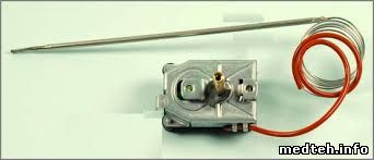

Цитата Nearfaith ()
Сменить на похожий нет возможности
почему? подойдёт любой , на температуру до 250 - 300. например от электрической духовки.
NearfaithДата: Пятница, 23.Янв.2015, 09:25 | Сообщение # 26
У вас сообщений: 67
Медицинский физик
Киров
На фото который датчик, у него одна клемма подключения, а у нас он через две подключается, одна к парогенератору на питание, а вторая на мозги парового стерилизатора.
Время длится долго, жизнь проходит быстро.
МастерБакуДата: Пятница, 23.Янв.2015, 09:47 | Сообщение # 27
У вас сообщений: 11276
значить надо датчик с перекидным контактом , и такие бывают . или организовать это на реле. по любому этот регулятор надо менять. опасно.
NearfaithДата: Пятница, 23.Янв.2015, 14:29 | Сообщение # 28
У вас сообщений: 67
Медицинский физик
Киров
опасно.
что опасного-то? парогенератор уже не выдает, сколько было, и не подгорает, так что пока успокоился) Но все равно надо до конца дело довести.
МастерБакуДата: Пятница, 23.Янв.2015, 17:06 | Сообщение # 29
Поставьте рядом огнетушитель, напомните доктору где у него рубильник стоит, и посоветуйте ему не сувать дорогие наконечники в этот паровой стерилизатор.
Походу этот паровой стерилизатор совсем "левый".

Вообще, решил проблему, отключив один из Тэнов от платы и от капиллярного датчика, чтобы на него не подавалось питание. Т.к. на аналогичных паровых стерилизаторах по 2 тэна идет в парогенераторе, а тут решили три организовать. Парогенератор греется все на те же 180 градусов, но все работает и запаха нет.
Наверно, он от большого парового стерилизатора.
Правильно, регулятор не поспевает за инерцией ТЭНов, точнее, наоборот.

Nearfaith, "чёрный" индикатор - это уже говорит о переборе температуры, простые датчики от электропечей не подходят - разница в разбросе параметров огромна - хорошо что у Вас паровой стерилизатор не рванул ...

Цитата bektyish ()
"чёрный " индикатор - это уже говорит о переборе температуры
nea
на упаковочной ленте - аналогично.
Цитата bektyish ()
Хорошо, что у Вас паровой стерилизатор не рванул
Рвануть паровой стерилизатор не может - там обязательно есть клапан аварийного сброса.
И я ещё не видел дурака, который бы его закрутил.
bektyishДата: Вторник, 27.Янв.2015, 17:53 | Сообщение # 34
У вас сообщений: 1843
Электромеханик по слаботочным сетям
Дистрикт 74
У нас индикаторы от другого производителя - где "чёрный" это перебор. В муниципальных клиниках, получая минималку, люди не очень следят за качеством воды и соблюдают весь технологический процесс - как следствие, обилие шлака в парогенераторах, не редко тот же предохранительный клапан забит отложениями под завязку, а про "подрыв" клапана они не помнят.
Возможны колебания максимальной температуры стерилизации до 3% (паровой стерилизатор) - в духовке такой класс не используют.
я тоже так думал, но теперь у нас есть ртутный максимальный термометр для этих целей, так что с температурой там все отлично. Даже с учетом погрешности получается отклонения в сотые доли температуры. Так что эта проблема уже неактуальна.

Цитата Nearfaith ()
Вообще, решил проблему, отключив один из ТЭНов от платы и от капиллярного датчика, чтобы на него не подавалось питание
А не боишься что полыхнёт ...
Ведь не зря его (капиллярный датчик) туда поставили! ...
Вчитайтесь в то, что ссмыслили, не осмыслив ...
